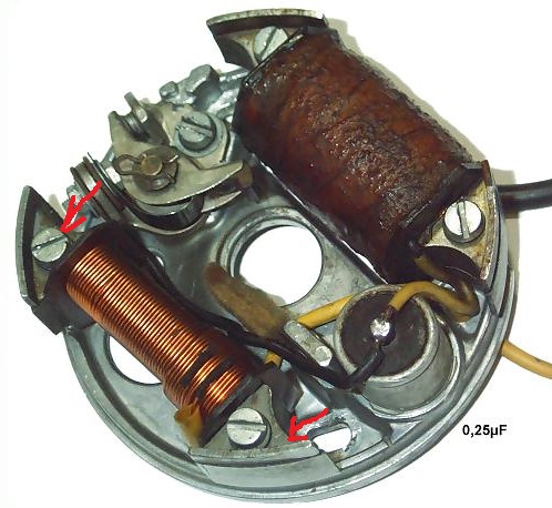

Hallo Jonas,
ist zwar ne 517er aber schätze das es bei Dir gleich aussieht.
Um das Polrad auszubauen brauchst Du einen passenden Abzieher.
Kann mir vorstellen das,dass Video hilfreich ist.

du brauchst mit sicherheit einen unterbrecher ohne achse,
da die auf deiner grundplatte sitzt.
oder: einen, wo das kabel nicht dran ist.
nachsehen!

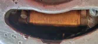

mach doch einfach mal den deckel ab.
dann drehst du das polrad so,
das man den unterbrecher sehen kann.
dann ein scharfes foto durchs loch.
und schon kann man da weiter helfen
und die vorhandene zündanlage besser beurteilen.

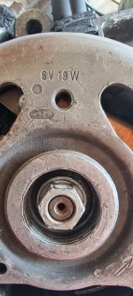

das Polrad bekomme ich nicht ab ,denke da brauch ich einen Abzieher oder?

ja, du brauchst definitiv dazu einen abzieher!!!!
dafür sind die mal erfunden worden.
das polrad hat ja schon reichlich genug ekelige macken.....
und vorher noch einen gegenhalter fürs polrad
zum abschrauben der mutter.
es geht da auch ein normaler schlüssel
von ner flex.
der ub ist ohne festes kabel.
ob der 2teilig ist, kann ich nicht erkennen.
schau mal mit ner lampe nach,
ob oben auf der ub achse eine kleine klemme ist?
der kondensator ist noch der erste,
diesen lötpunkt bekommt kaum einer per hand so hin.
somit ist auch der kondensator mit sicherheit zu erneuern,
gibts ja auch von beru zum anschrauben.

Als Zerspahnungstechniker kannst du dir in der Pause bestimmt ein Gegenhaltewerkzeug bauen,oder?
Falls nicht es reicht zur Not auch ein Schraubenzieher, wenn man entsprechend vorsichtig ist.
Den Schraubenzieher einfach durch eines der großen Löcher vom Polrad stecken. Dabei darauf achten, das er sich nur an der Seite der Lichtspule abstützen kann. Es sollte dort auch nicht zufällig ein Kabel langlaufen. Auf Dauer ist ein Haltewerkzeug aber immer die bessere Alternative.
