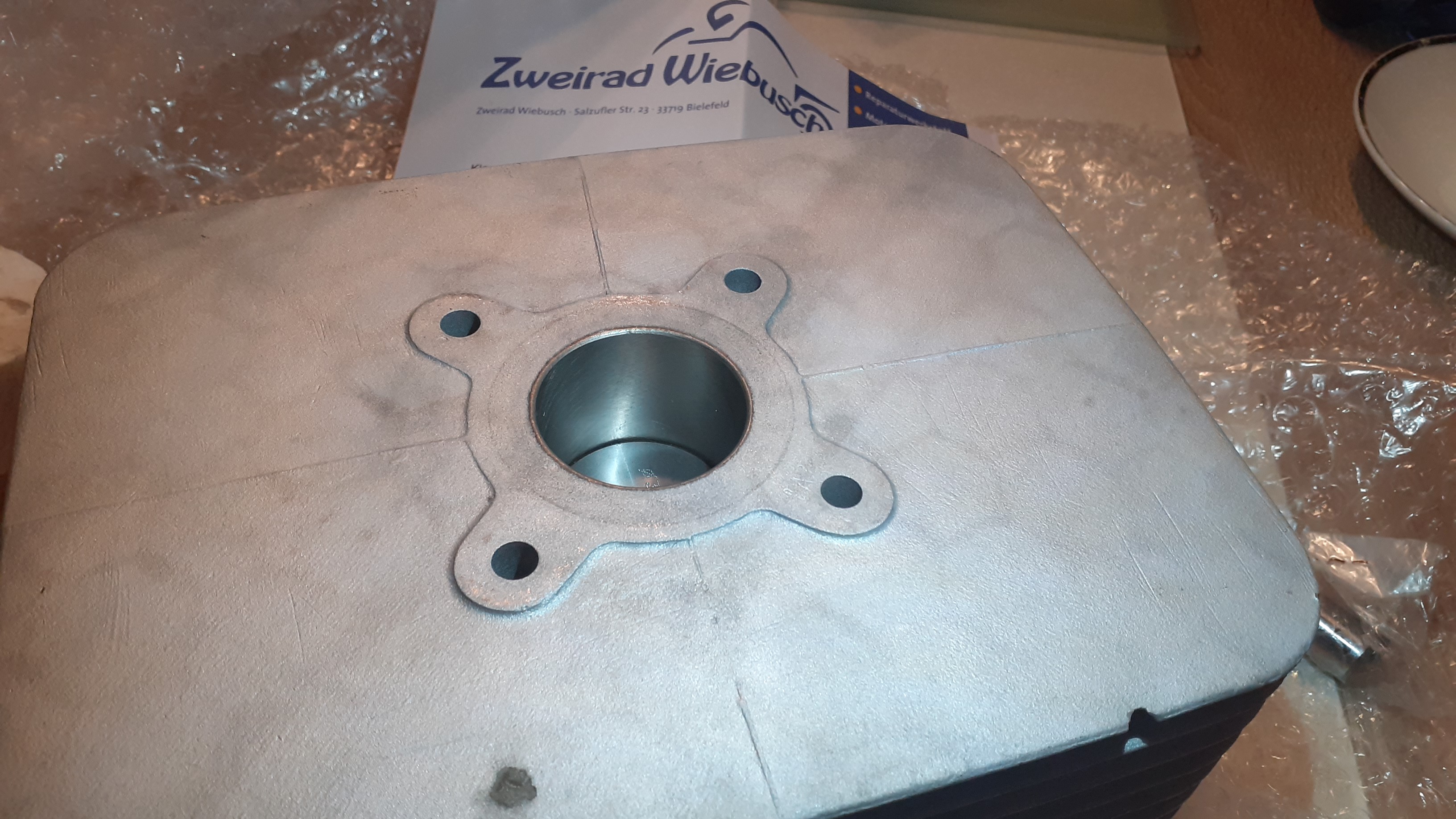

Top gemacht und wieder zylindrisch.Der Zylinder war richtig schlecht.Ich möchte jetzt keine Werbung machen,aber Bei Wiebusch ,hat man einen top Instandsetzer.
Den Zylinder habe ich nochmal nachgemessen. Passt von oben bis unten . Echt super zylindrisch und vom Maß her passend 37,99 mm. 4/100 mm Einbauspiel.
