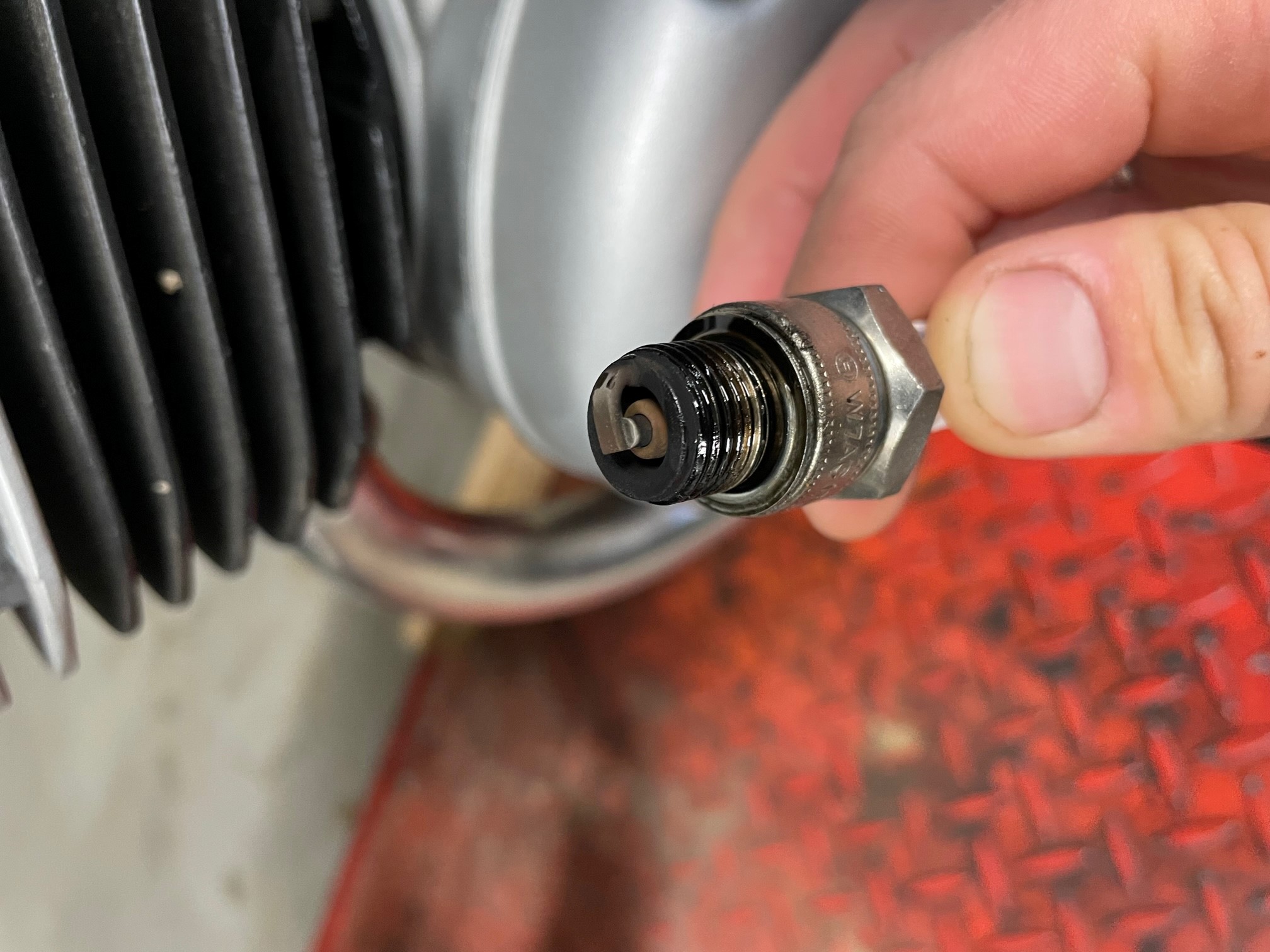

Der Auspuff ist aber schon recht nass und die Kerze auch schwarz.

Kerzenbild nimmst du bei Volllast, richtig?

Wenn die Kerze schwarz ist und alles im Auspuff nass ist , hast du eine schlechte Verbrennung.

Kerzenbild wird nach Vollgasfahrt begutachtet.

Kerze sieht nach der letzten fahrt ohne Luftfilter gar nicht so schlecht aus.

Du fährst eine Falsche Zündkerze W7AC (175)auf deinem Bild. W3AC unter Umständen W4AC wäre passend. Wärmewert Bosch ca.260

- Zündkerze B8HS verbaut
Gestern über 50km gefahren und leider nicht wirklich eine Änderung des Zustandes.
