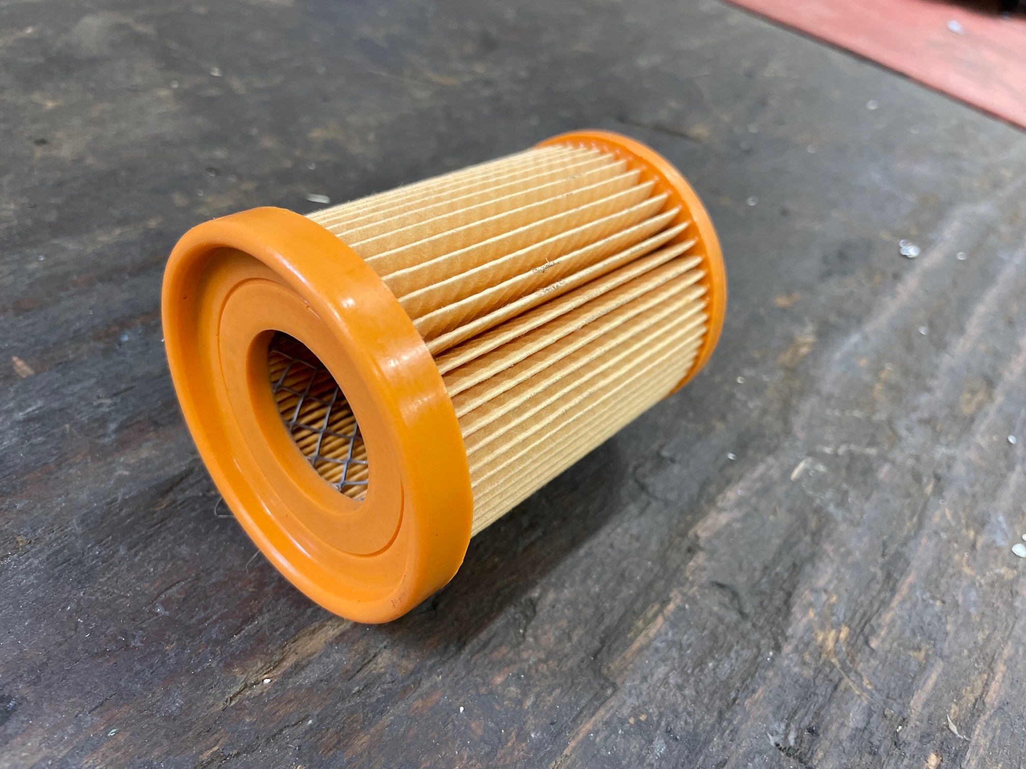

mein Moped läuft soweit gut mit dem Sprint Zylinder, nur läuft Sie zu Fett (Nebelt etwas und Zündkerze ist schwarz).
Setup:
- Bing 1/18/12
- HD 105, Düsenstock 6247 A
- Luftschraube 1/2 Umdrehung offen
Habe schon den Gummi von Choke Stößel erneuert was schon eine ordentliche Verbesserung gebracht hat.
Was meint ihr, Düse verkleinern oder gibt es noch etwas zu kontrollieren?
Gruß Roland
Den Vergaser richtig einstellen. Luftregulierschraube ca.1/2 Umdrehung auf,das ist nicht zwingend,kann auch etwas weniger b.z.w mehr sein.
Bei Micronicfilter HD 100 einbauen und dann testen.
HD95 nur dann wenn es noch viel zu fett ist.Man sieht es ja was da zu vetreten ist.

Hallo Roland,
ich würde wie folgt vorgehen: Zunächst einmal den Luftfilter prüfen (man glaubt nicht, was das ausmachen kann): es sollte - idealerweise - ein neuer bzw. neuwertiger orig. Sachs Micronic verbaut sein. Das sind die langen mit den Lamellen. Oder eben die Nachbauten aus Ebay Kleinanzeigen. Keinen orangenen aus Portugal, die haben zu wenig Luftdurchsatz. Auch nicht einen Naßluftfilter. Auch nicht diese kurzen mit der Druckfeder am Blechgehäuse.
Die Nachbauten (Kleinanzeigen EBAY) sind sehr gut und haben einen ähnlichen bzw. sogar höheren Durchsatz wie die originalen.
Genau Deine Abstimmung bzw. Vergaserbestückung müsste wunderbar funktionieren, hab ich genau so schon getestet - siehe Thread-Anfang.
Achte darauf, dass der Chokezug etwas Spiel hat (Zünglein an der Waage).
Welchen Luftfilter hast du aktuell verbaut?
Was Holger sagt finde ich auch gut.
Falls das bei Dir alles so in Ordnung ist und es immer noch zu fett ist, HD100 versuchen.
Das ist original laut Sachs ,wenn dein gezeigter Filter verbaut ist, nicht die HD 105.
Ob das jetzt zu 100% bei dem Nachbau Zylinder ist ,kann ich nicht sagen.
Die Vergaser müssten neu ,mindestens neu bestückt sein und in allen Bereichen genau ihre Funktion die verlangt wird umzusetzen, um sie 100% tig vergleichen zu können. Die alten Brocken können da schon mal Ärger machen,b.z.w etwas unterschiedlich arbeiten. Verschleiß der Teile im Vergaser.
Fährt man oft nur Kurzstrecke? Hat man die richtige Zündkerze/Wärmewert verbaut ?
Arbeite eins nach dem anderen ab.
Den Kaltstartkolben auch noch mal nachschauen,ob er wirklich gut schließt.<br /><br />-- 29.09.2021 21:51 --<br /><br />Es gibt auch ältere Vergaser die nach einer Reinigung gut laufen ,wie oben beschrieben auch einige, die das nicht mehr tun.
Filter sollte der aus Kleinanzeigen sein, siehe Bild.
Choke sollte auch komplett abgedichtet sein.
Werde dann mal die 100er HD testen.
Gruß Roland
