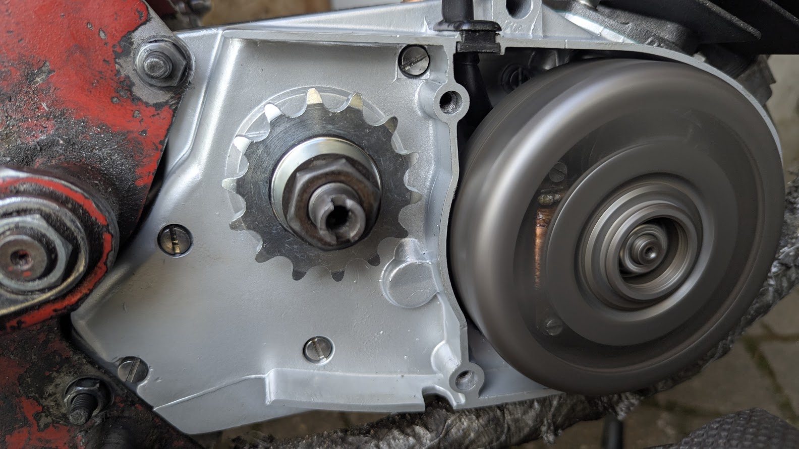

Neuaufbau Sachs Motor 50 S mit NTS Nachbau Sprint Zylinder, Bosch Zündung und Bing 21/20/114
Ist das 14er Ritzel die richtige Wahl? Schafft der Zylinder das noch gut im 5ten Gang?
Schafft er. Wobei der originale Sprint Zylinder etwas besser ist. Wird nach dem Einfahren auf jeden Fall echte 80 bringen. Mehr aber auch nicht. Ist halt so.

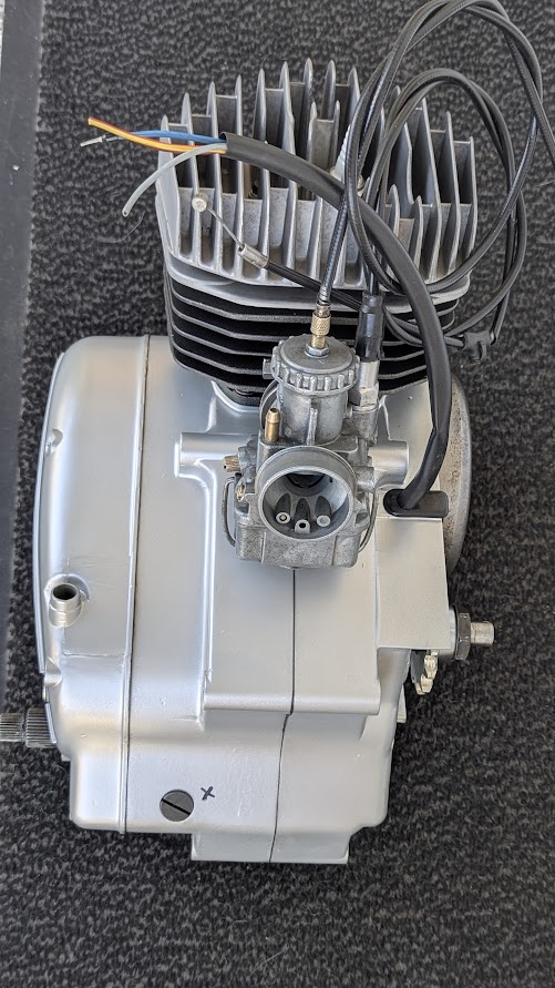

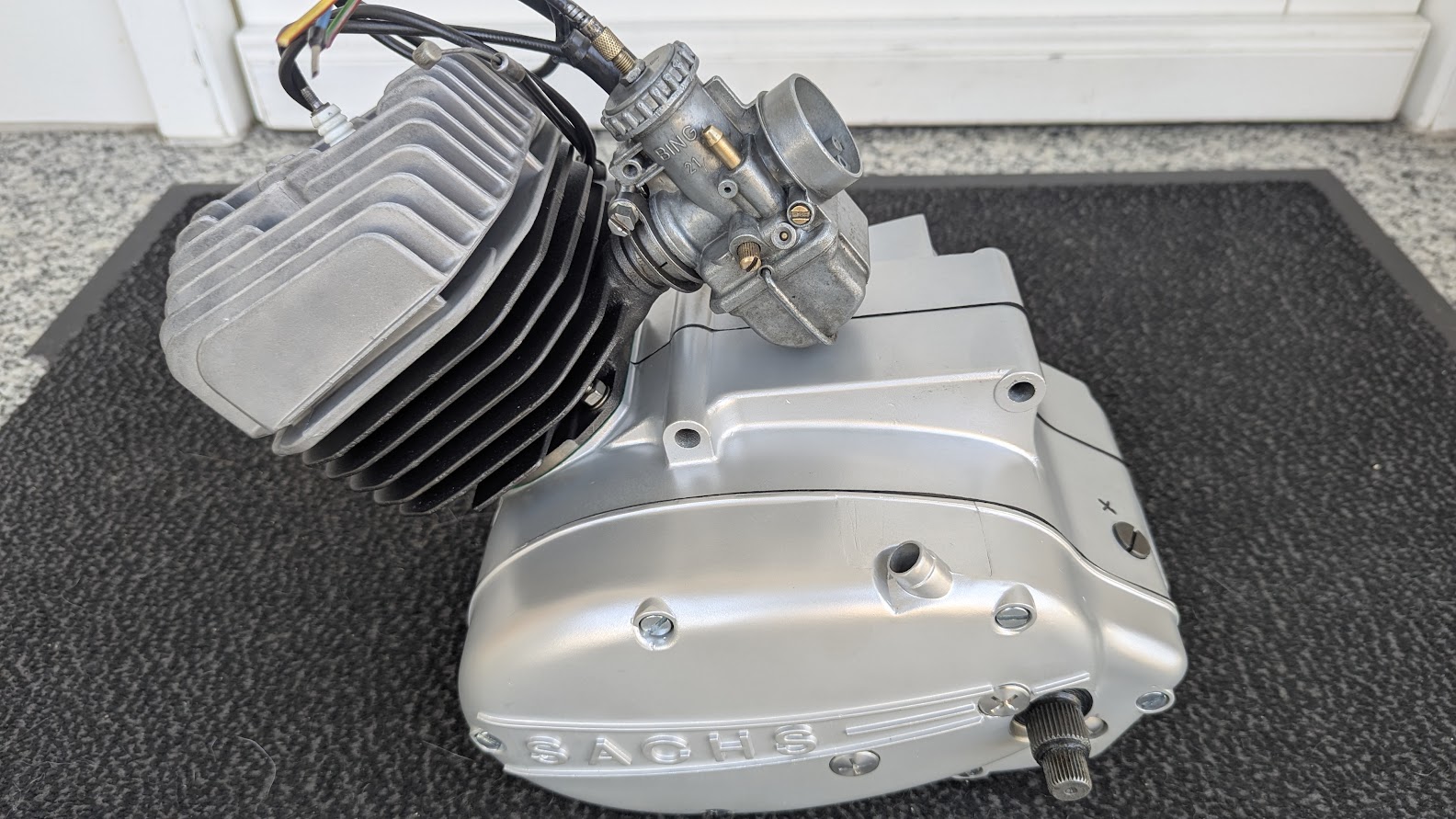

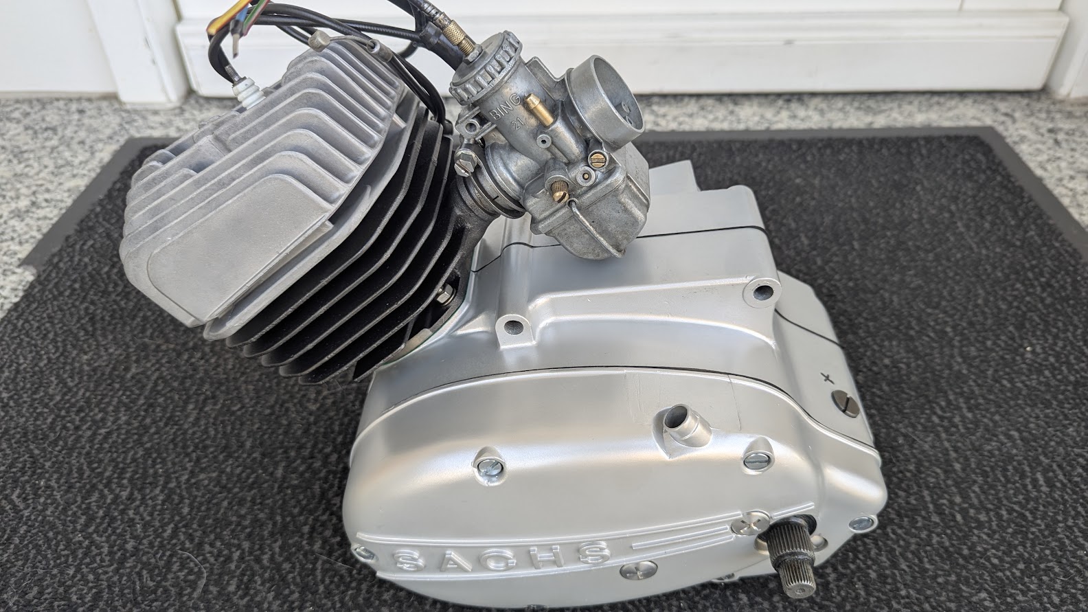

So, fertig. Der Reihe nach.......

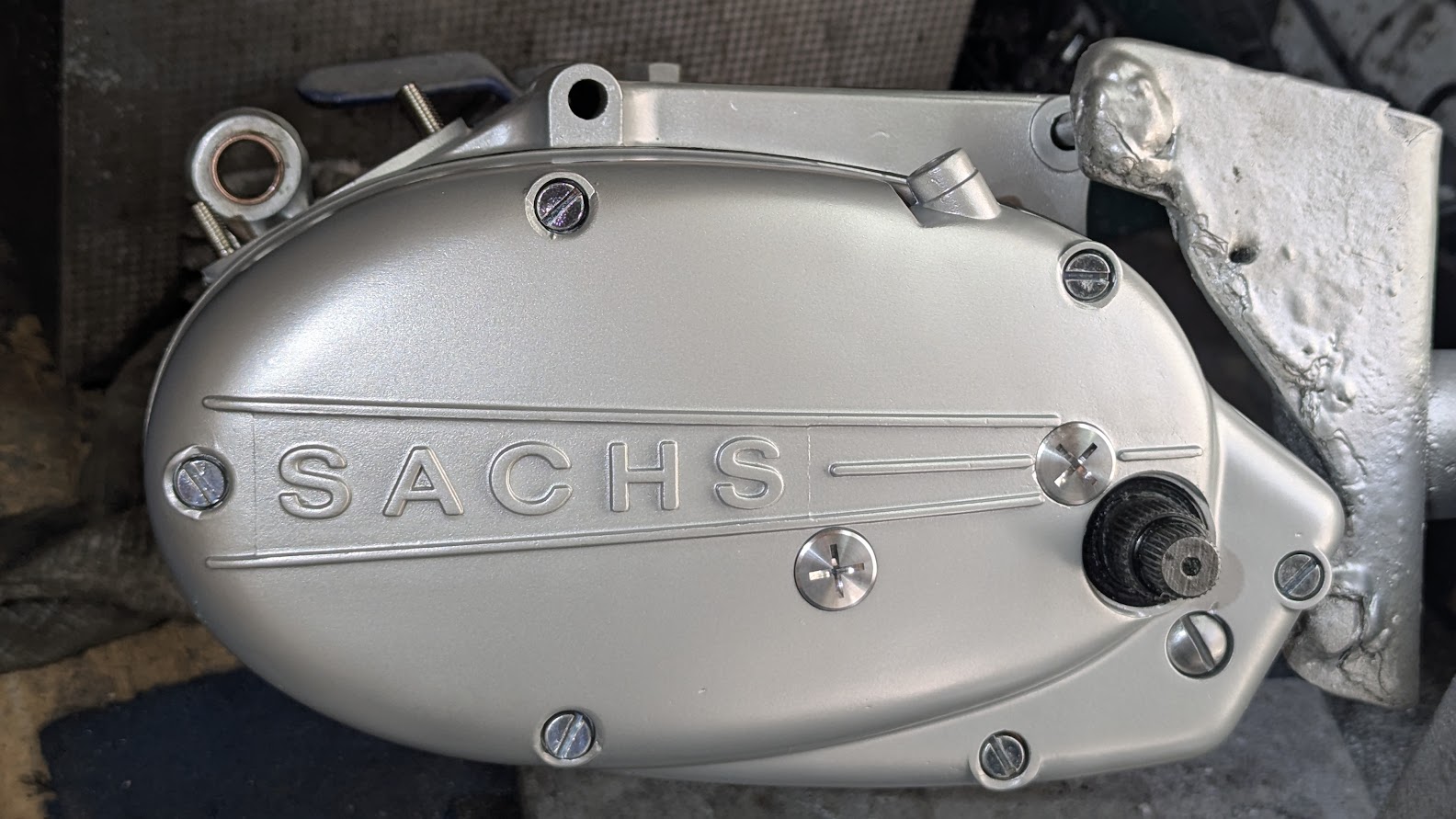

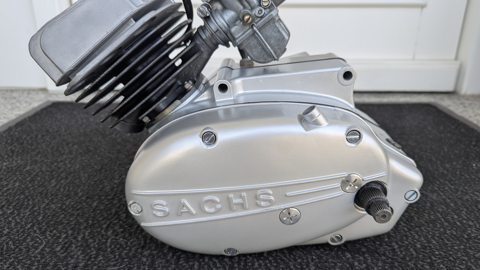

Kupplungsdeckel montiert, Kupplung drin, Schaltung eingestellt. Neue Verschlußschrauben mit O-Ring als Dichtung.

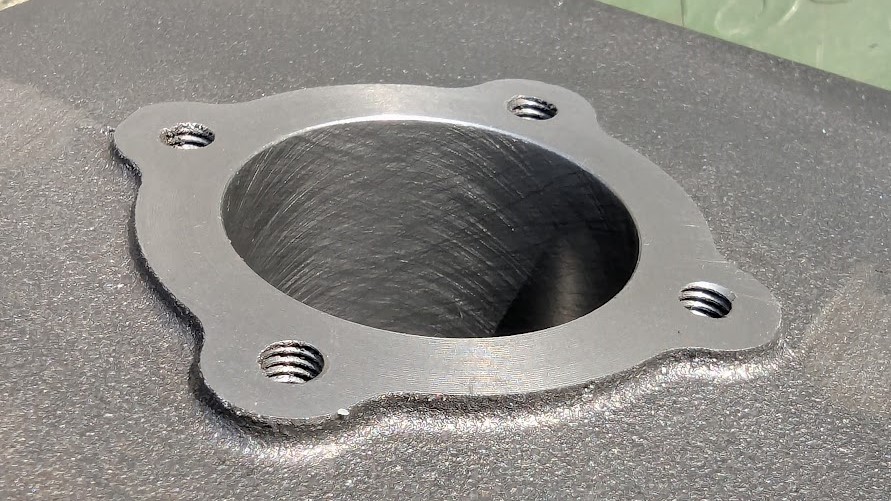

Kreuzschliff mit Honbürste.
Zylinder montiert.

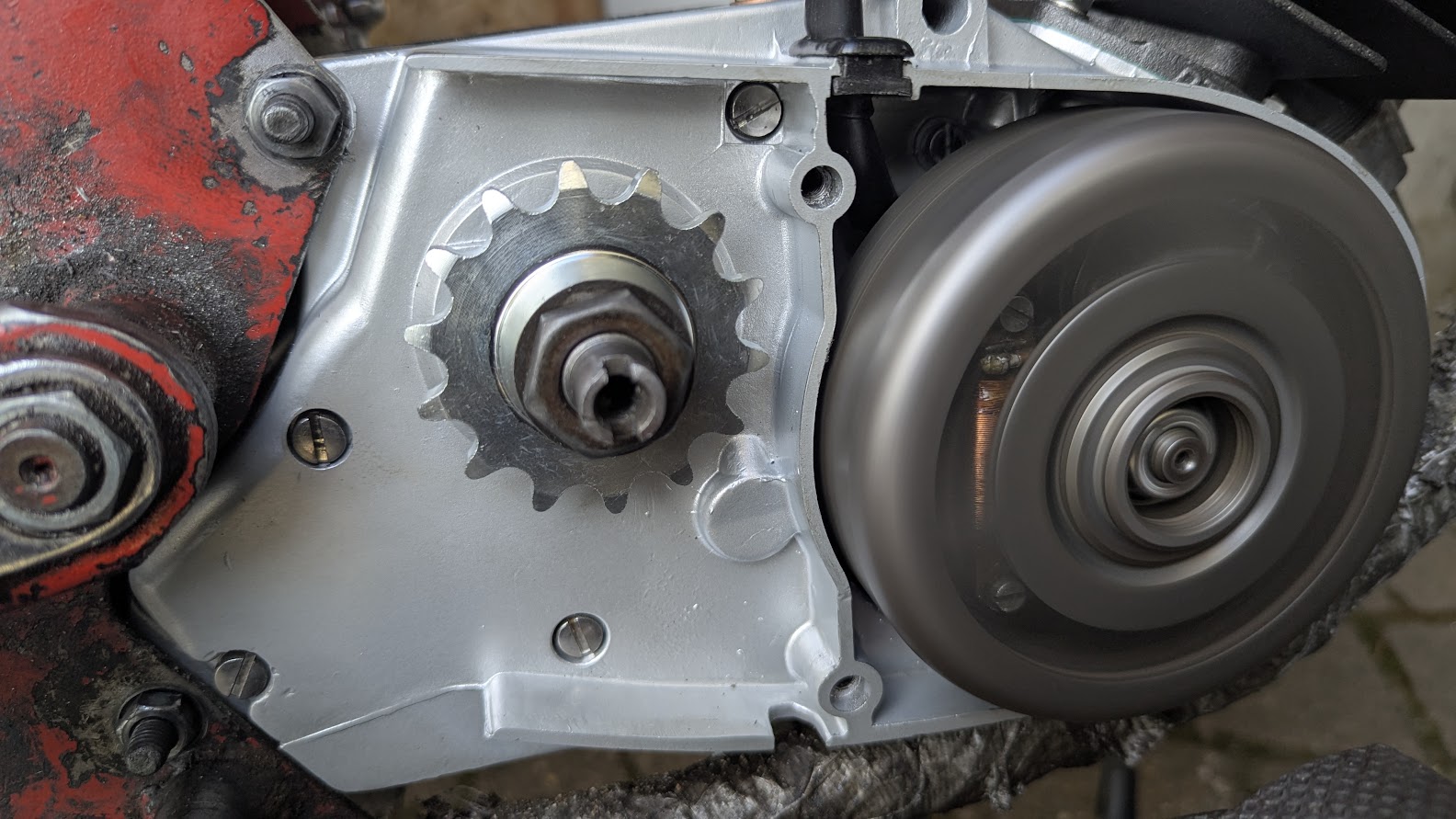

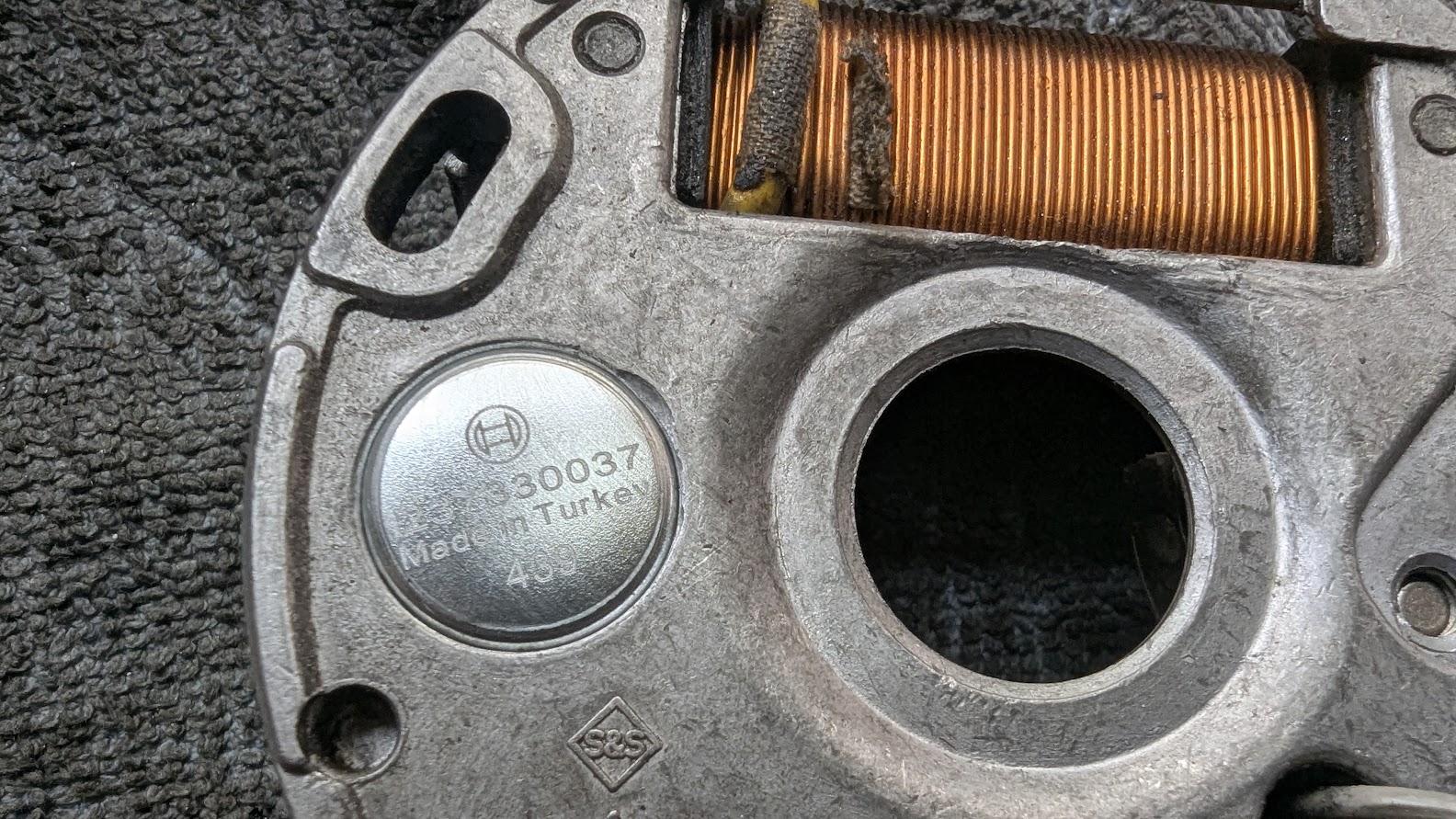

Die Zündung hat einen neuen Kondensator bekommen:

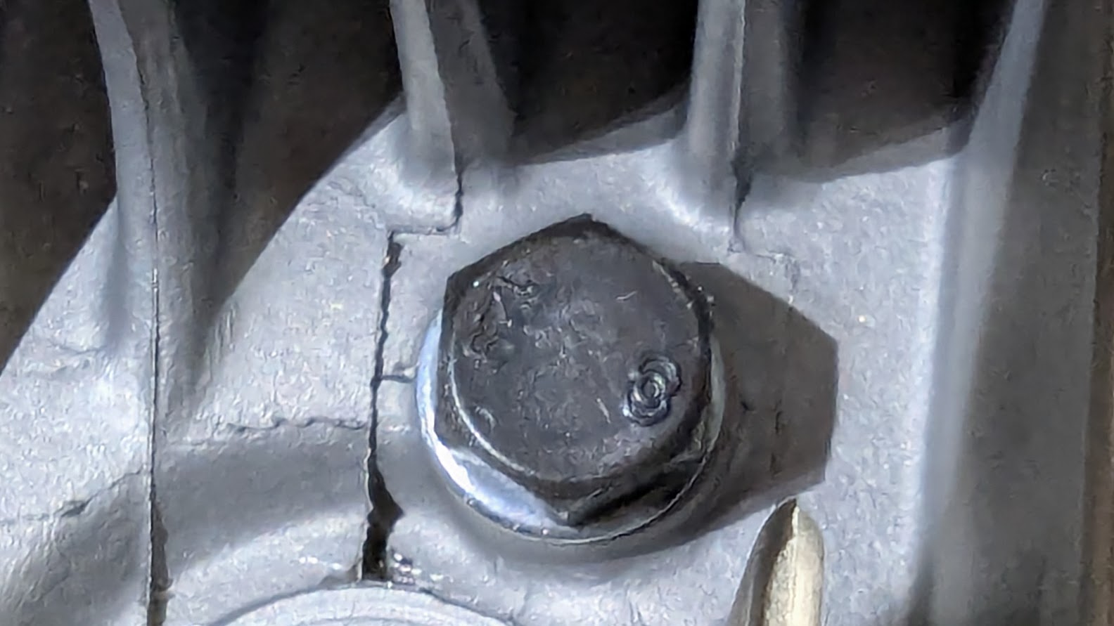

Neue Zylinderkopfschrauben, 12.9:

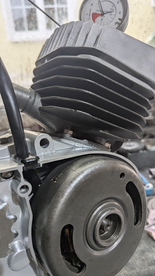

Zündung eingestellt:
Fertig

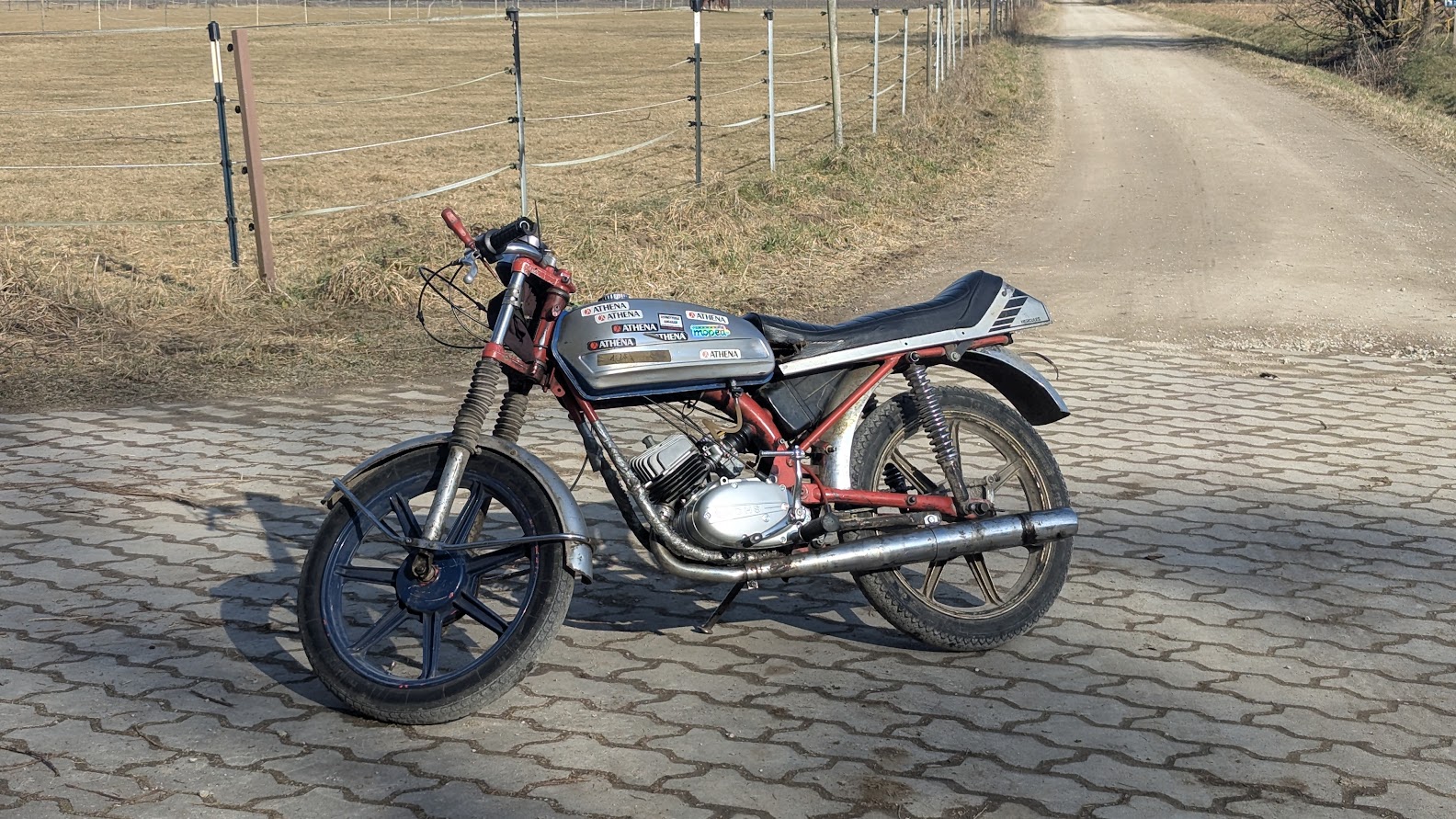

Probefahrt:
Der Motor läuft absolut sauber, lässt sich super schalten und hängt schön am Gas. Dieser Zylinder muss gut eingefahren werden, das braucht min. 300 km. Erst dann entwickelt er seine volle Leistung. Laufruhe ist vorbildlich. Keine unschönen Geräusche, weder vom Zylinder/Kolben, noch vom Getriebe bzw. Kupplung. Laufgeräusch wie ein neuer, 100 %. Bin sehr zufrieden.
Gestecktes Ziel erreicht, wollte heute abschließen, hat geklappt. So muss das sein.

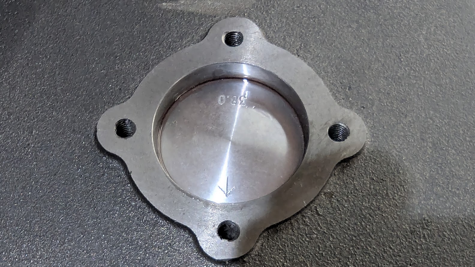

0213 134 098 Kopf.
Auf dem Zylinder sind am Fuß rechts in Fahrrichtung zwei Punkte die nicht erhaben vorstehen wie beim 2,9 PS Zylinder.
Kennzeichnung am Fuß (SACHS) gibt es beim 2,9 PS und beim 5,8 PS
Oder kein SACHS erhaben angegossen beim 5,8 Ps.
Der 5,3PS hat nur einen Knubbel.
