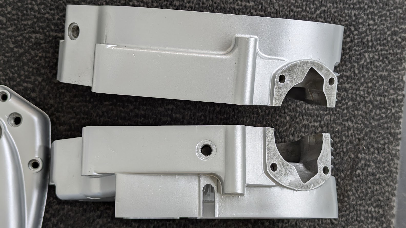

Bin mal wieder durch mein Lager gegangen und zum Entschluß gekommen einen 50 S neu aufzubauen.
Dazu nehme ich ein gutes Gehäuse, einen neuen NTS Sprint Zylinder, eine Bosch Unterbrecherzündung und einen Bing Vergaser, Typ 21 mit 20 mm Durchlass.

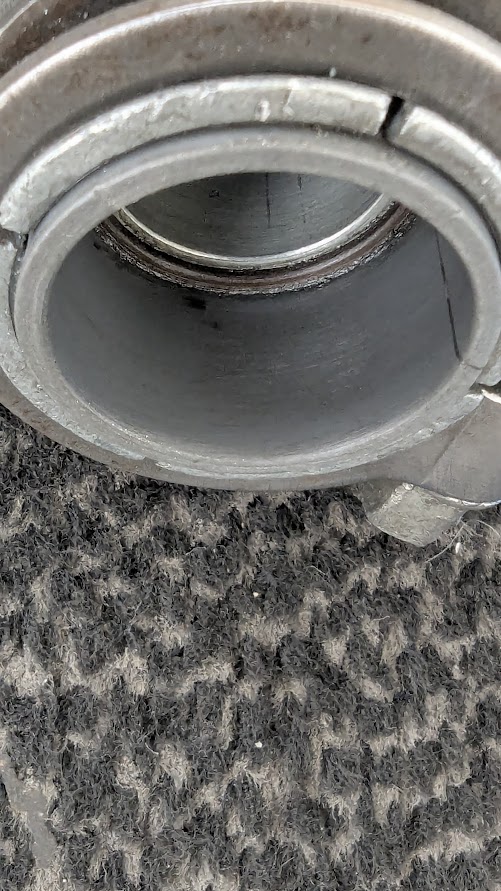

Dem Bing Vergaser habe ich eine passende Buchse verpasst, ID 25 mm, passend für den ASS. Aus einem PVC Rohr passend gedreht:
Dazu den ASS innen auf gute 20 mm erweitert:

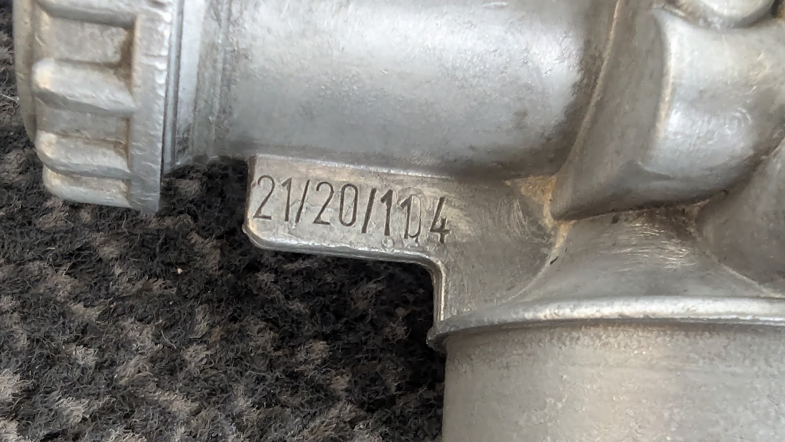

Mal ein paar kurze Ausführungen zu dem Vergaser und der Zündung. Der Vergaser ist ein Bing 21/20/114. Der /114 ist ist die modernste Ausführung vom Typ 21. Bing hat nach Einführung des /101 (müsste ca. 1977 gewesen sein), welcher nur eine "normale" Nadeldüse hatte, gelernt. Die Ausführung /114 (kam mit Einführung der RX 9 - somit 1982) hatte dann eine Nadeldüse mit Querbohrungen im unteren Bereich. Dadurch erreichte man ein viel bessere Gasannahme, gerade von unten heraus, Übergang Standgas zu Teillast bzw. auch sofort auf Volllast). Von daher also relativ modern. Ich habe noch so viele Gehäuse vom Typ 21 herumliegen, da werde ich mich immer wieder mal bedienen.

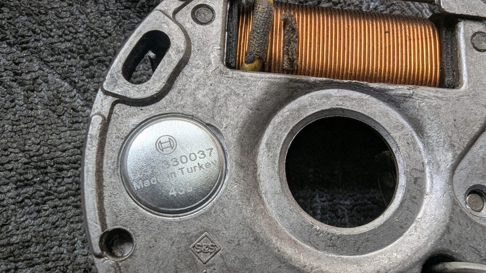

Die Bosch Zündung - übrigens eine 6 Volt 25/4/5 Watt - wurde in dieser Ausführung mit Konus 1:7,5 an den Herules K 50-Modellen der Baujahre 1970 - 1972 verbaut, Typen waren die RX, SX und Sprint. An meiner habe ich nur den Schmirfilz getränkt und die Kontakte der Spulen etwas gesäubert. Der Unterbrecher sieht noch gut aus u. hat auch noch genug Federdruck, das ist sehr wichtig, gerade bei höheren Drehzahlen. Ob diese Zündung funktioniert sehen wir in ca. 12 Stunden.

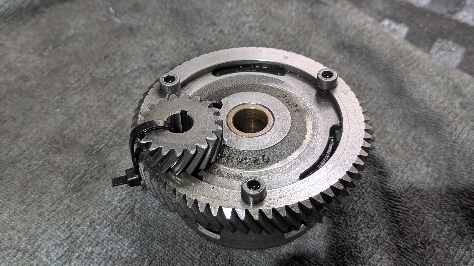

Ich werde noch einen gestrahlten passenden Zylinderkopf heraussuchen und eine 5 Lamellenkupplung mit ordentlicher Schrägverzahnung, wo Antriebs- u. Kupplungsrad miteinander gelaufen sind. Falls einfach zusammengewürfelt von unterschiedlichen Motoren würde das unschöne Geräusche geben.

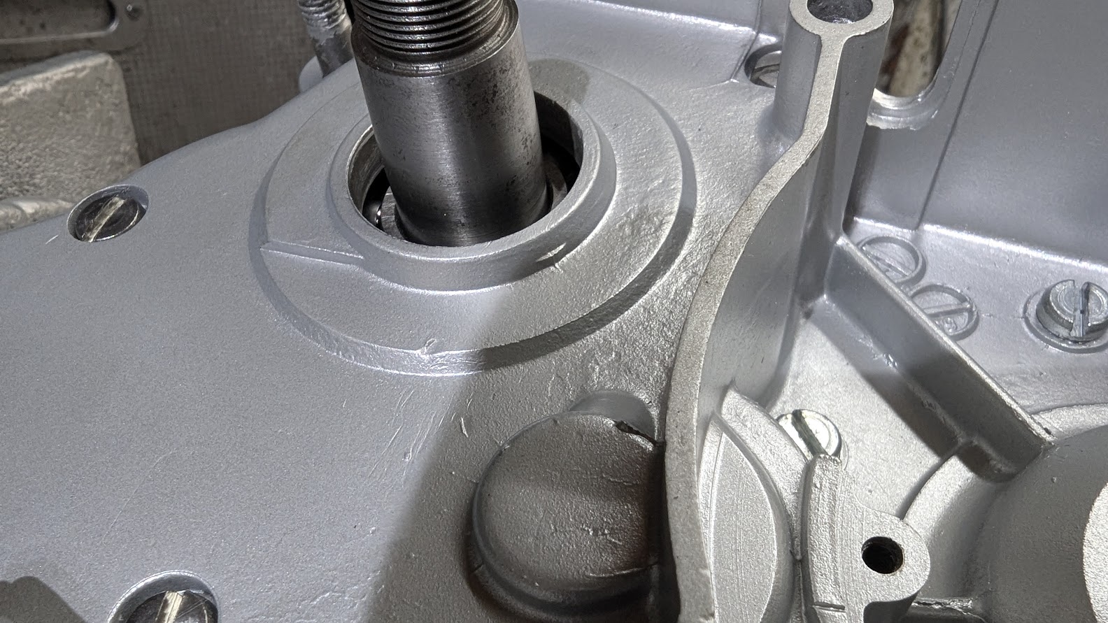

Vorgelegewelle distanziert mit 1,0 mm
Abtriebswelle mit 1,3 mm
Kickstarterwelle mit 1,5 mm
Kurbelwelle mit 1,6 mm
Kurbelwellenlager sind von NSK mit Messingkäfig, alle anderen von FAG.

So, bevor es zum endgülitgen Zusammenbau kommt, brauche ich noch eine Kupplung. Diese eingelagerte genommen, Antriebszahnrad zusammen mit Kupplungsrad bzw. der ganzen Kupplung gelagert, damit man auch weiß, dass das zusammengehört:
Die Verzahnung ist noch sehr gut erhalten:

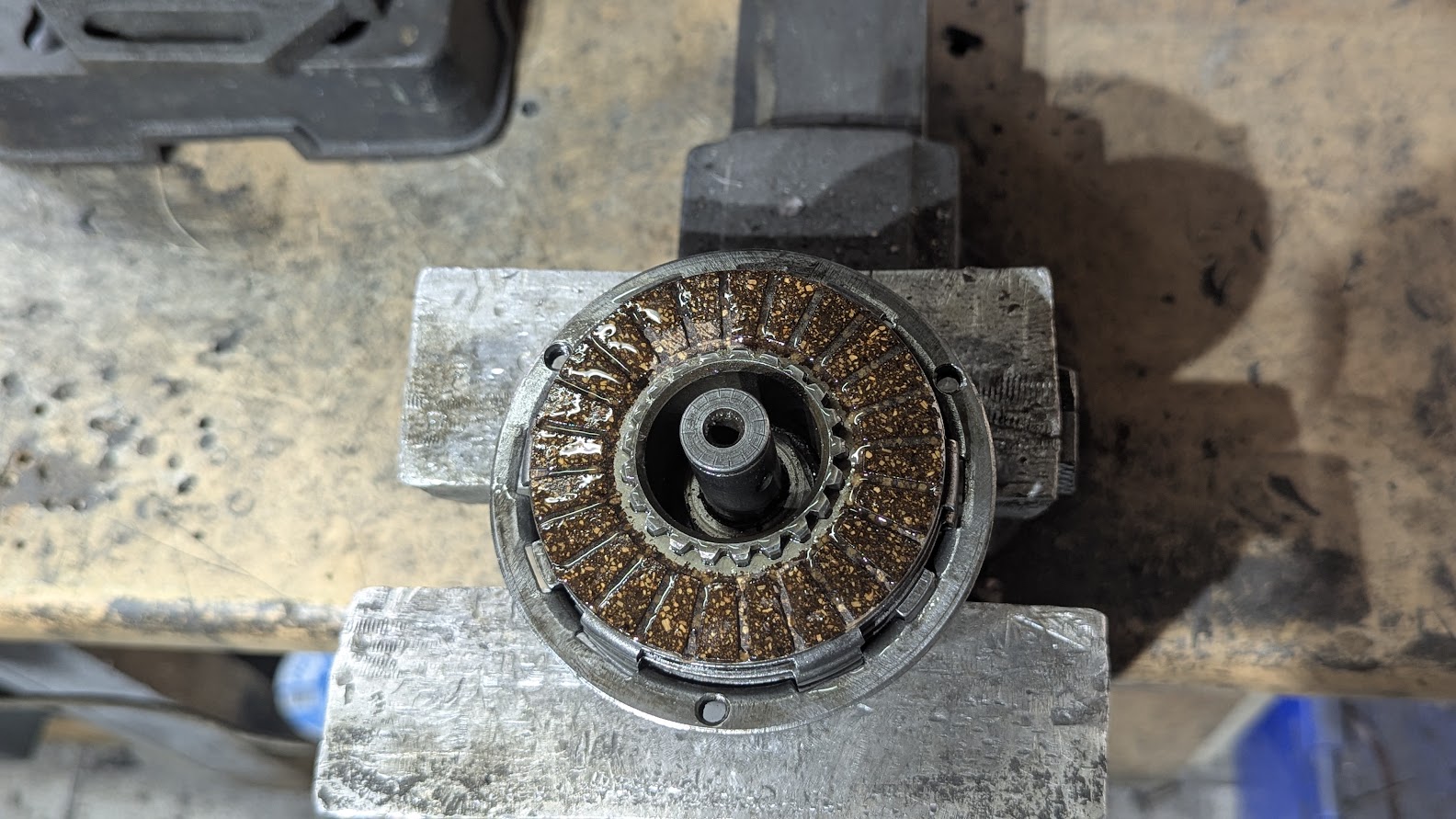

Dann die Kupplung zerlegt und siehe da.... alle Komponennten noch gut erhalten, vor allem die Stahllamellen sind ohne Rost, das ist schon mal sehr gut:
Die alten Reiblamellen haben eine Stärke von ca. 3,25 mm, die werden erstetzt. Alles gereinigt und mit neuen Lamellen über eine alte Vorgelegewelle mit Nabe eingespurt:

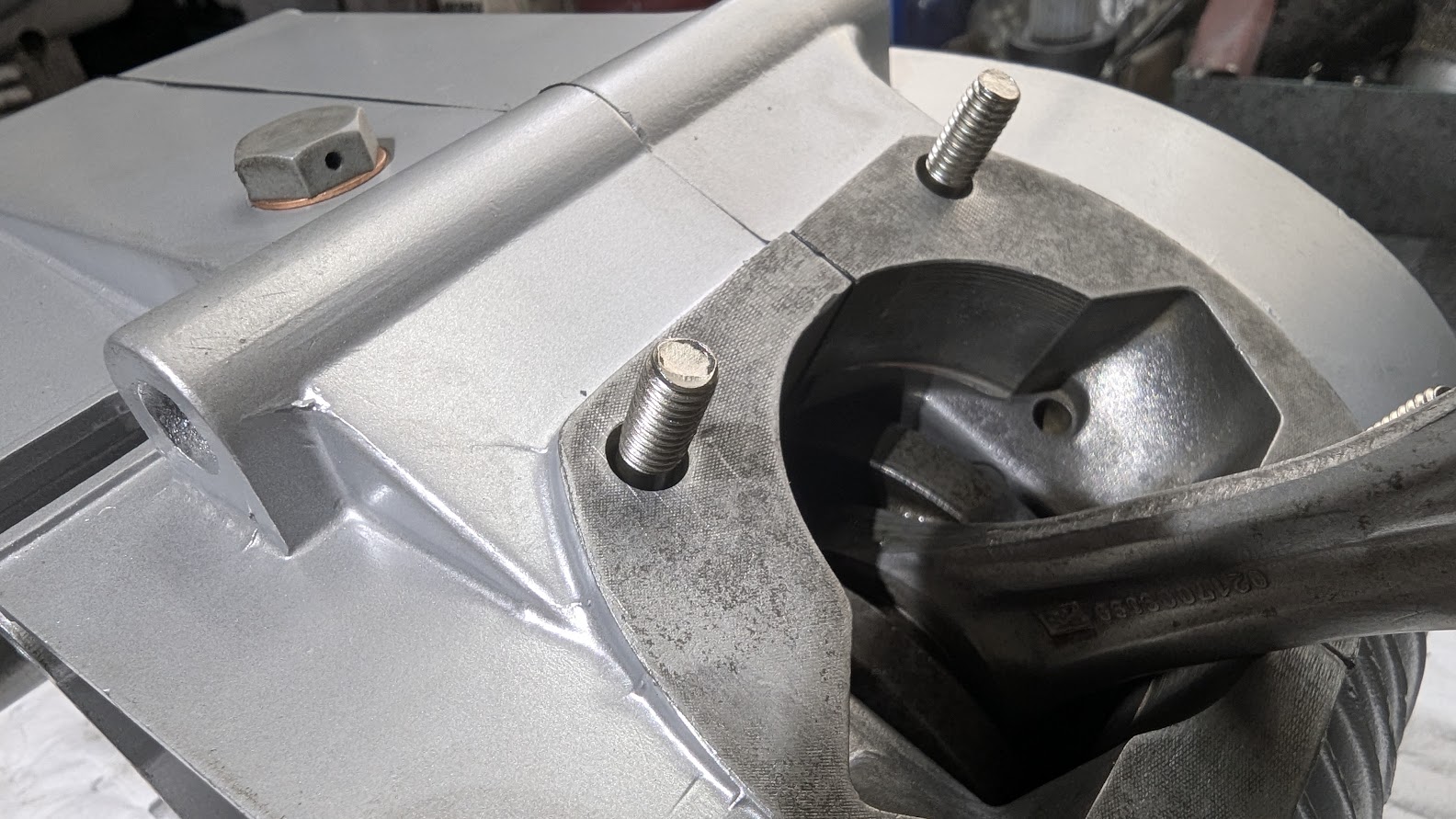

Der Block ist mittlerweile mit neuen Schrauben zusammen und hat neue (kurze) Stehbolzen bekommen:

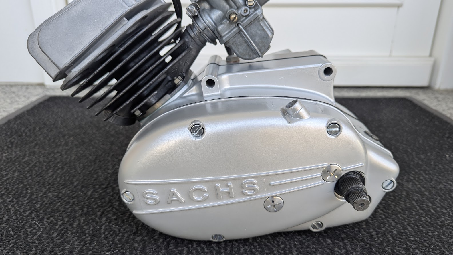

So, fertig. Der Reihe nach.......

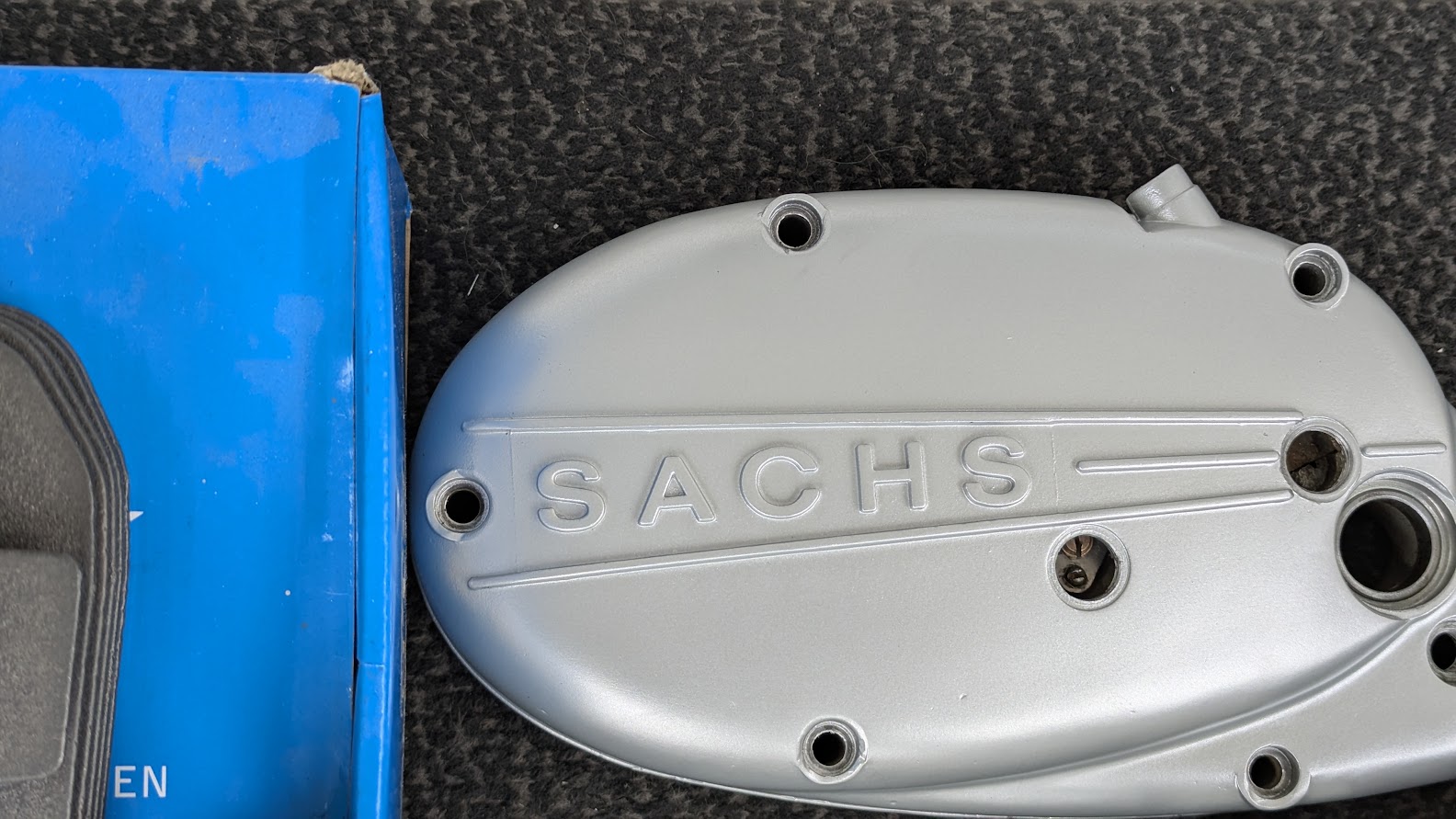

Kupplungsdeckel montiert, Kupplung drin, Schaltung eingestellt. Neue Verschlußschrauben mit O-Ring als Dichtung.

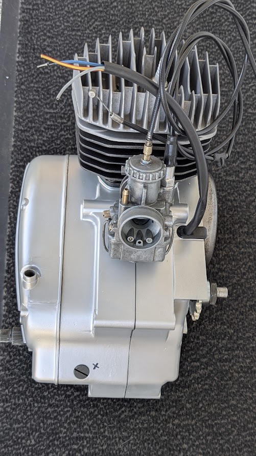

Zylinder montiert.
Die Zündung hat einen neuen Kondensator bekommen:

Fertig
Läuft:

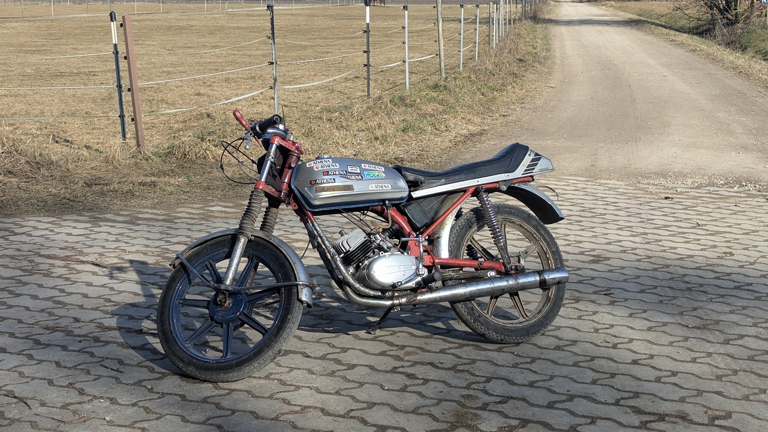

Probefahrt:
Der Motor läuft absolut sauber, lässt sich super schalten und hängt schön am Gas. Dieser Zylinder muss gut eingefahren werden, das braucht min. 300 km. Erst dann entwickelt er seine volle Leistung. Laufruhe ist vorbildlich. Keine unschönen Geräusche, weder vom Zylinder/Kolben, noch vom Getriebe bzw. Kupplung. Laufgeräusch wie ein neuer, 100 %. Bin sehr zufrieden.
Gestecktes Ziel erreicht, wollte heute abschließen, hat geklappt. So muss das sein.

mal eine Frage zum Ausdistanzieren der Wellen:
Rechnest Du damit, dass sich die mittlere Gehäusedichtung setzt? (zusammendrückt)
Wenn ja, mit welchem Maß rechnest Du?
Gruß Tobias
Beispiel für die Kurbelwelle. Ich runde nach mehreren Meßungen in einem Bereich immer auf 5 1/100.
linke Hälfte Dichtfläche bis Innenring BO 17: 25,95 mm
rechte Hälfte dito: 16,05 mm
= gesamt: 42,00 mm
+ Dichtung 0,2 mm (ich messe da immer ohne Abzug - eine 0,5er wird auch mit 0,5 mm eingemessen)
= 42,20 mm
abzgl. Kurbelwellenwangenmaß 40,40 mm
= 1,8 mm auszugleichend an der Kurbelwelle, sprich links u. rechts je 0,9 mm
Früher habe ich das mit dem Tiefenmesser des Meßschiebers über eine Brücke mit Bohrung gemessen, da zog ich immer 10 % ab. In diesem Fall wären das 0,2 mm gewesen. Seit ich einen digitalen Tiefenmeßschieber habe, nehme ich den Wert ohne Abzug. Es kommt halt auf die persönliche Meßmethode an, das muss man probieren und daraus lernen. Bei mir ist die Kurbelwelle in 90 % der Fälle auf Anhieb passend. Ab und zu muss ich nachbessern.
