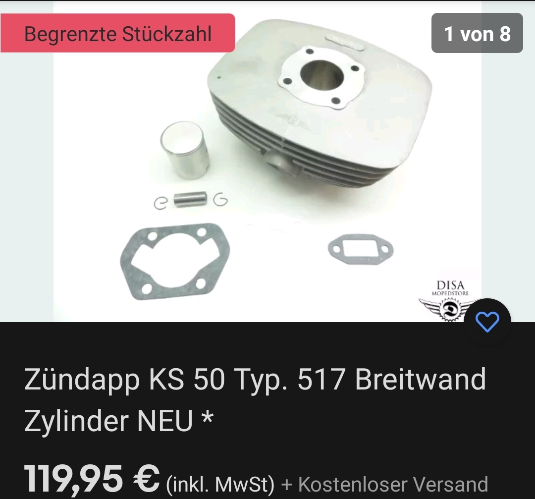

Moin zusammen, wollte mal fragen was ihr vom nachbau Ks50 517 fächerzylinder haltet, da ich ihn mir bald kaufen will und naja no-name zylinder nachbauten sind ja in der regel nicht soo gut...
Was denkt ihr wie lange muss ich ihn einfahren?
Wer nicht weiß worum es geht:
Ruf mal bei disa an und feag nach dem Hersteller.
Irgendwelche Noname zylinder sind Geldverschwendung.

Wenn du länger was davon haben möchtest würde ich mir einen originalen besorgen, auch wenn die Lauffläche nicht mehr besonders gut ist, neu beschichten lassen mit neuen, passenden Kolben.
Habe schon 3 beim Marco neu beschichten lassen, 1 für 529 Supertherm und 2 für 530 Watercooled Typ 014, hat die mit passenden Kolben und Laufflächenhenversiegelung alles Top gemacht.

Mit Athena haben wir noch keine schlechten Erfahrungen gemacht.
Ob das nun original oder Fälschung, kann ich nicht sagen. Für original Athena sehr günstig.
Junior hat einen auf der Optima 3S und ein Kumpel von Junior fährt einen auf der CS.
Ordentlich einfahren, im kalten Zustand nicht zu hoch drehen und mit etwas mehr Öl fahren, dann halten die.
Ist eine Alternative. Ich würde aber immer einen originalen nehmen, wenn noch verfügbar und den instand setzen lassen.
Rüdiger
Ich frage mich nur ob das dann auch wirlich ein Athena ist bei dem Preis. Habe mir in dem Shop vor 2 Wochen mal einen Auspuff bestellt. Bin mal gespannt ob das ein Gianelli ist oder ob der nur mal neben einen gelegen hat.
