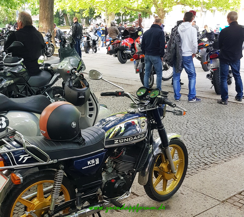

ich hab das für mich mal zusammen gefasst,was ich bisher mal so jüngst erlebt
habe. Gutes und eben auch Sch..... wie diese Sitzbank. Wo der Gepäckträger dort
und der Tank wieder klasse waren.
Vielleicht hilft es ja den einen oder anderen bei der Suche nach Teilen....
Lg franx

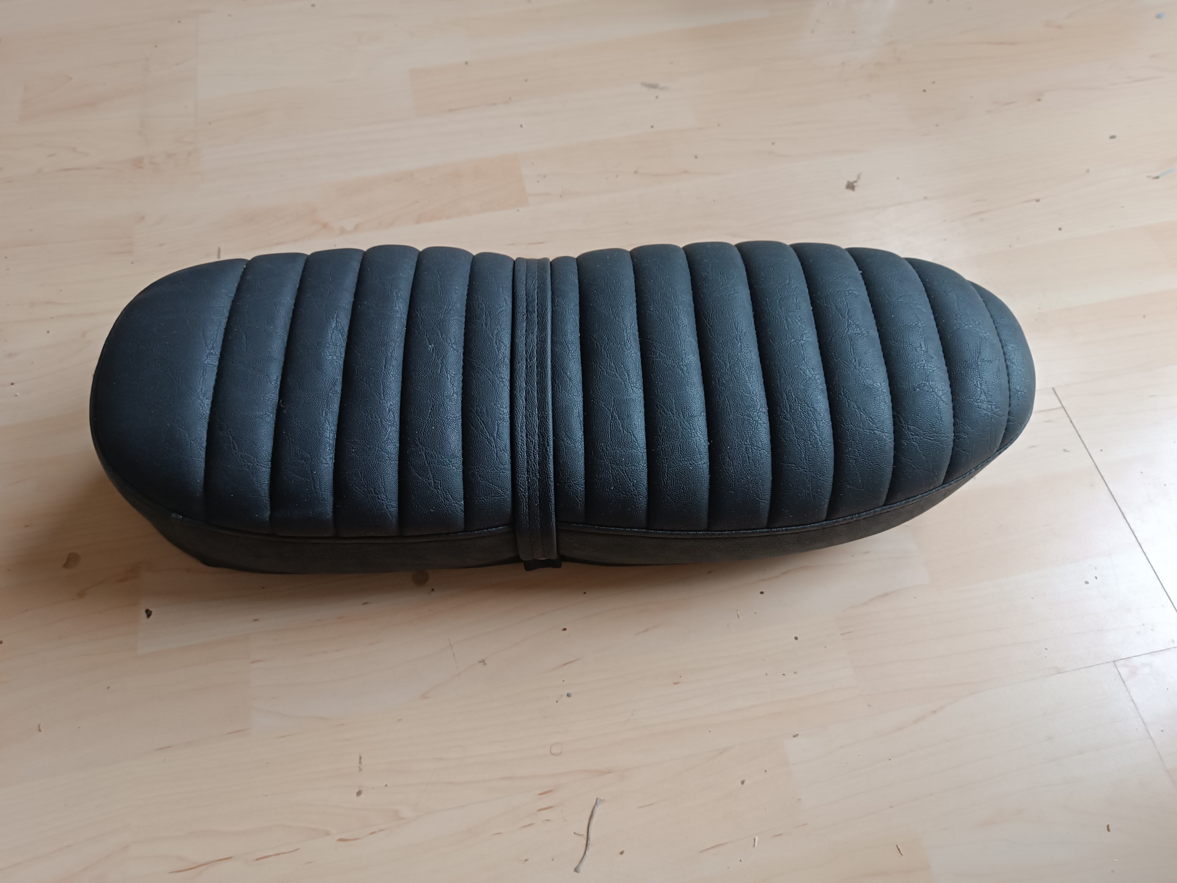

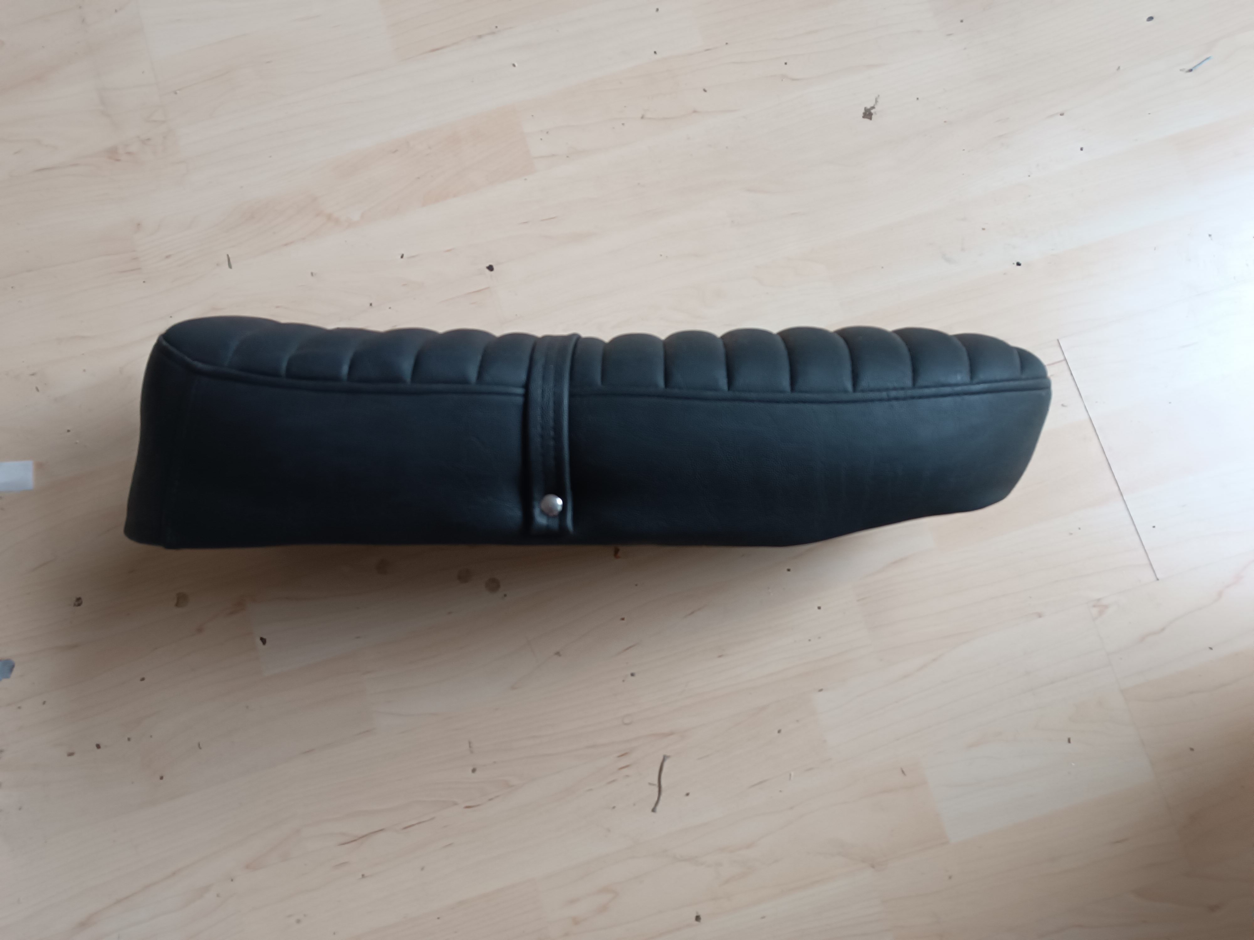

Moin. Das Problem mit guten, passenden Sitzbänken/Sitzen bei meinen Mopeds und Motorrädern löst auch mein Polsterer. Falls die Untergestelle noch gut sind bzw. zu retten sind, arbeite ich die auf und lackiere die mit 2-K Lack, der dann richtig gut durchgehärtet sein muss, damit der Zauberkleber vom Polsterer den nicht auflöst. Dann wird ein neues Polster gefertigt und der Bezug, wenn möglich, nach dem Original zurechtgeschnitten. Bei Sitzen und Sätteln für meine Umbauten steppt der Polsterer schöne Ziernähte mit rein. Das wird immer zusammen entworfen. Der Typ hat da wirklich eine künstlerische Ader. Das ist alles nicht ganz billig aber die Qualität ist hervorragend. Da gebe ich gerne 150- 250€ aus. Im Anhang eine Sitzbank für meine MP4.
Gruß aus dem hohen Norden. Rolf

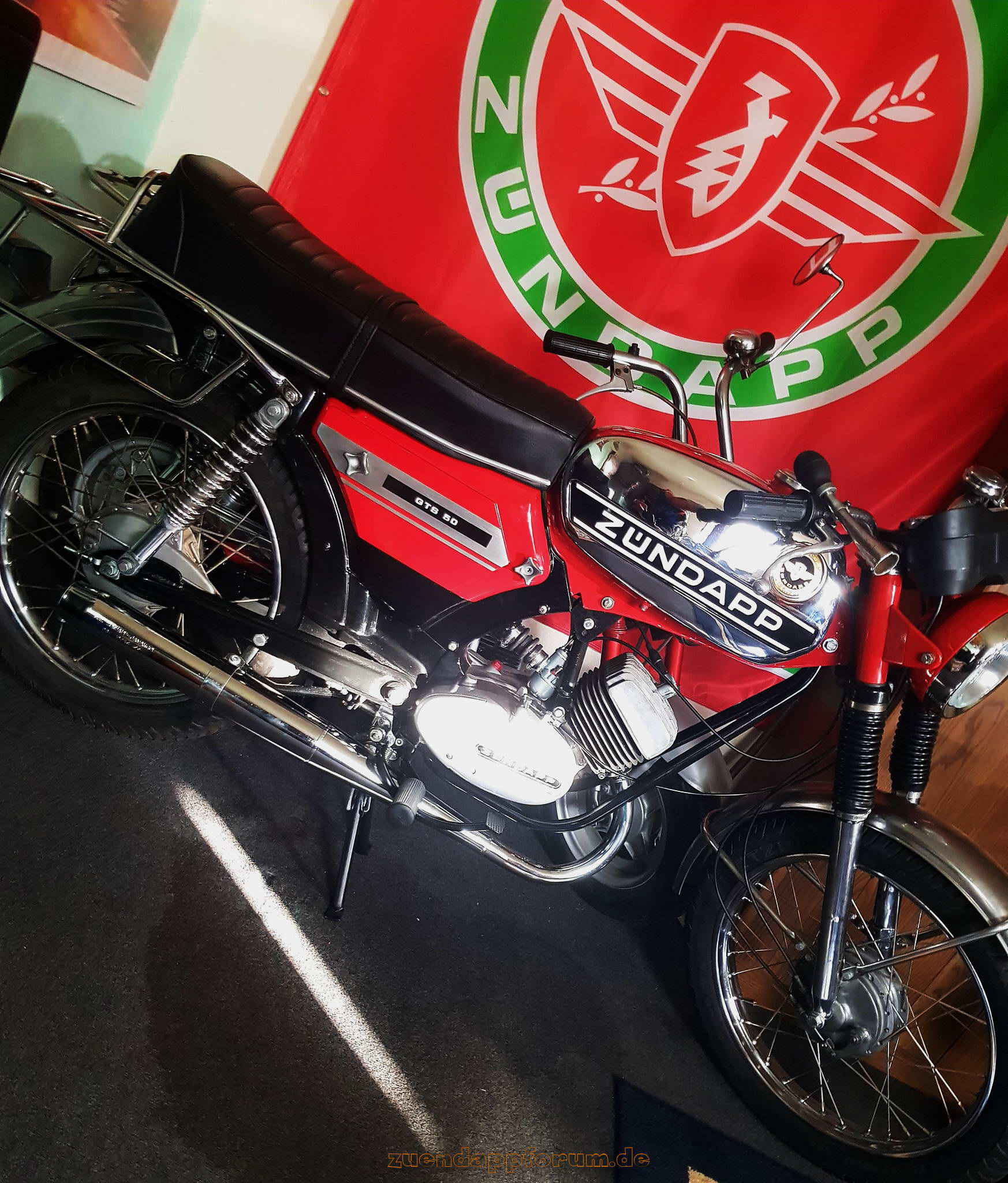

Was hast du für einen Tank aus Indien bezahlt ?
250 Euronen. Der 1 war abhanden gekommen. Haben die mir aus Indien per
Express einen nachgeschickt, 1 Woche später da. Passung war auch gut.Kann
man sich hier gern anschauen. Innen müssen alle versiegelt werden, da ist nur
Korissonsschutzlack drin.
lg franx

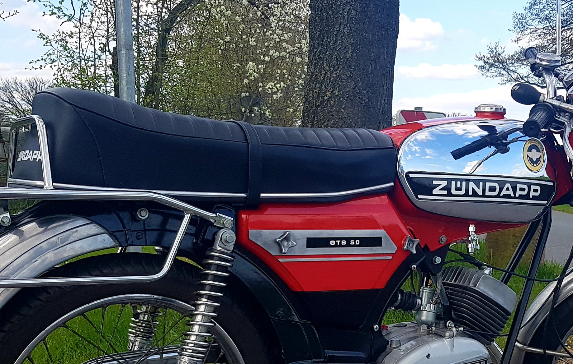

Hier hab ich mal einiges der letzten Jahrzehnte an Zündapp
gut ,schlecht oder halt worauf man achten sollte,documentiert
Was halt immer noch ne Katastrophe ist,sind kettenschutz hinten 517 und 530.
Ohne nacharbeiten vorn zur Schwinge innen usw. geht da immer noch nix.:(
schönes we franx

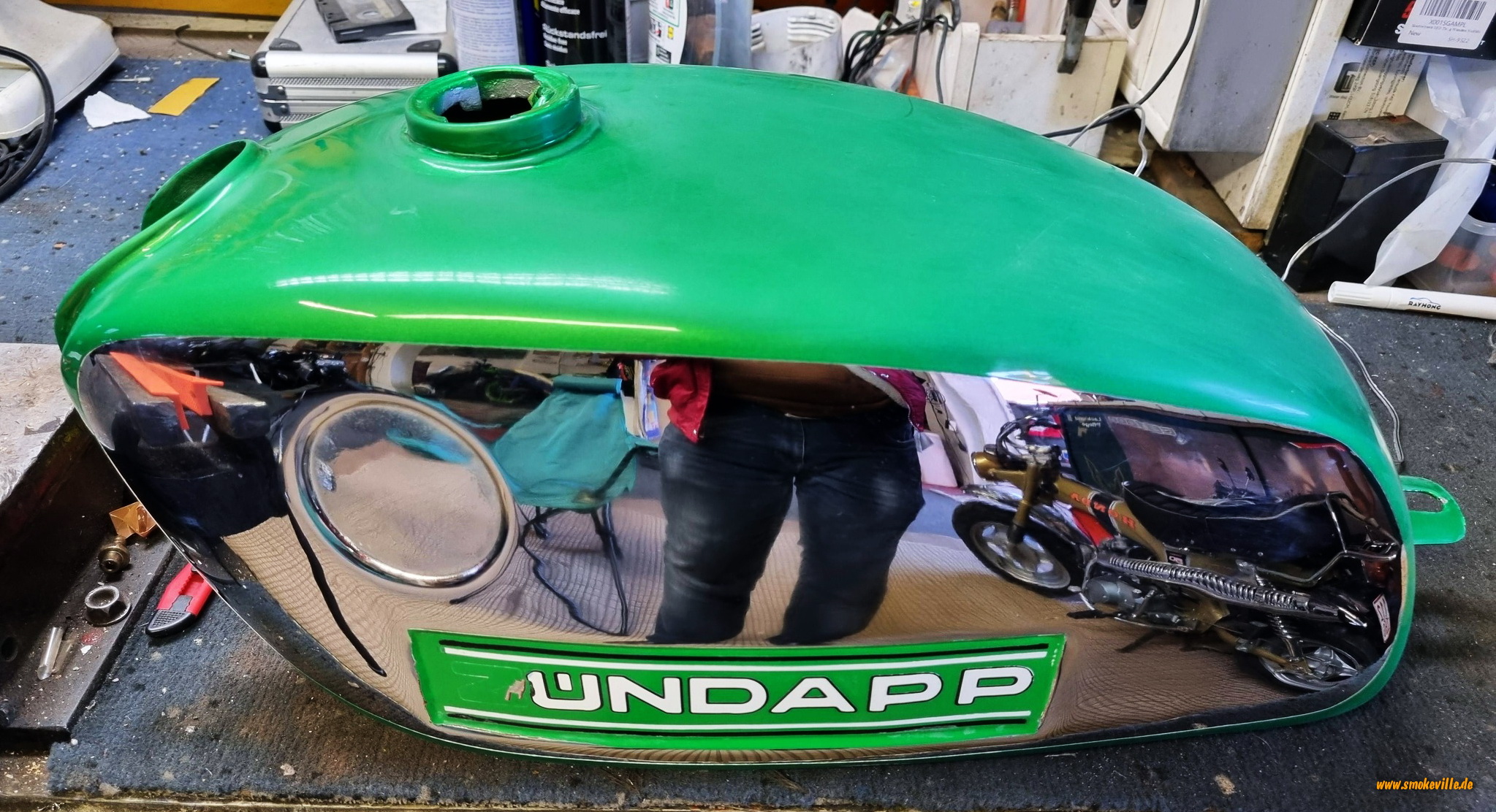

Hier mal ein 530er Tank...
Will denn mal mit einen org. Tank vergleichen :giggle:
Frohe weihnachten Franx
Lg franx
