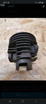

Das war auch ungefähr mein erster Gedanke... aaaaber ich fand gerade folgendes Foto im Netz (angeboten bei "willhaben.at")
Sehr mysteriös...

stimmt! seltsam, sehr seltsam.
ob die wirklich sowas bei puch verbaut haben?
mal abwarten, ob sich ein puch profi dazu meldet.
da bin ich mal gespannt......
