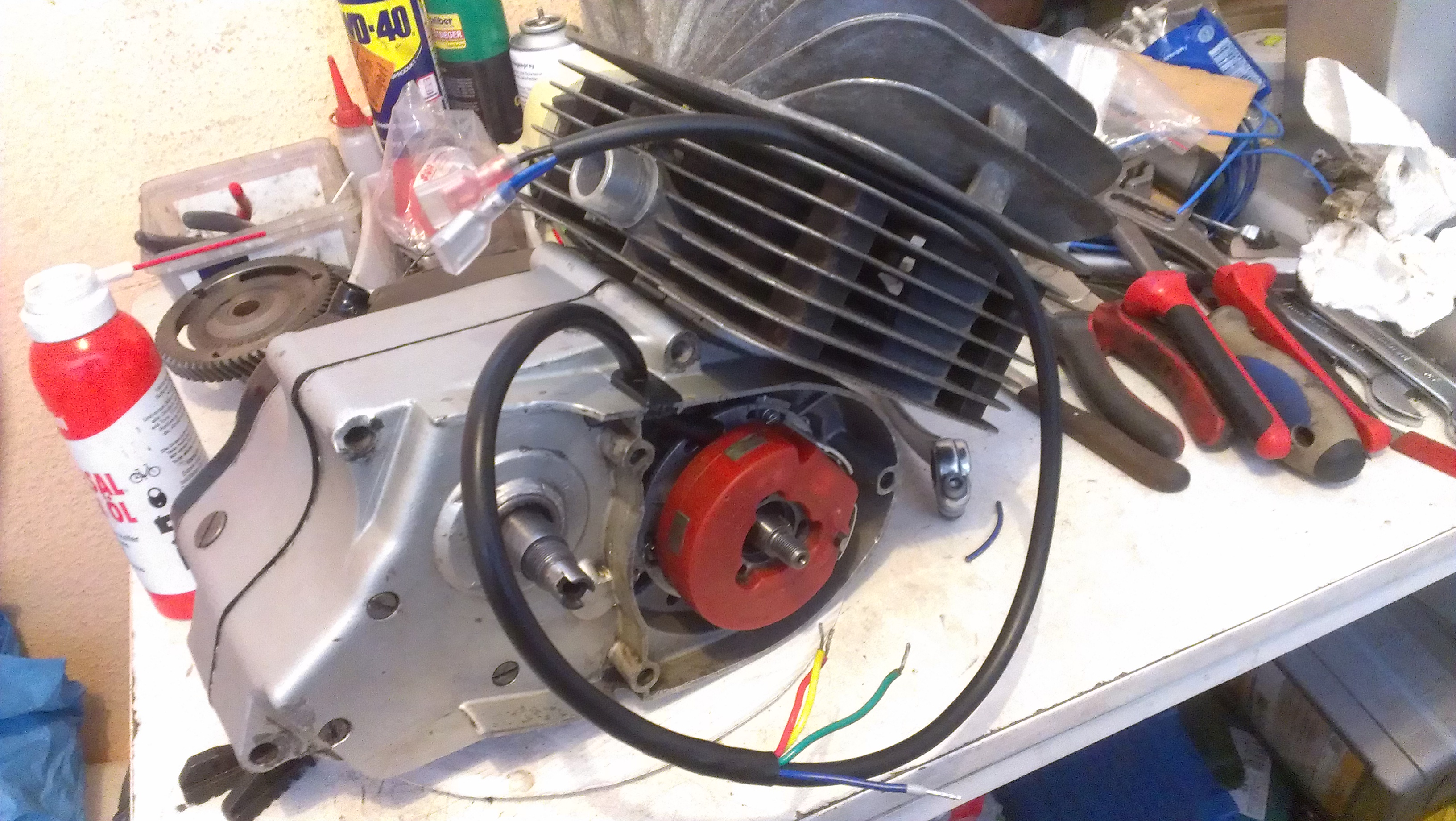

Motoplat Anschluss
Die Kabelschläuche kann man in den Durchmessern 10 und 8mm wählen, oder man nimmt 8 und 6mm.
Beide passen ineinander und das blaue Kabel geht auch noch zwischen raus, welches vom 9mm Flachstecker zur Hauptklemme zurückgeht - das lege ich auch mit in die Hülle - warum nicht?
Den 8mm Schlauch kriegt man auch durch die Kabeltülle durch, auch durch die vom Sachs 50 x Motor.
Die ist eigentlich etwas zu kurz, mit dem eingewürgten Kabel aber reicht sie bis zum Deckel hin, ist ein guter Ersatz also auch beim 50s.
