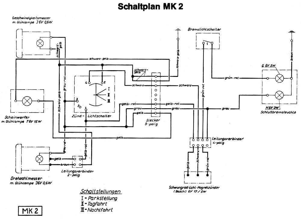

Zum Testen kannst du auch mal das schwarze Kabel aus der Zündung von der Hauptklemme unter der rechten Seitenverkleidung abklemmen, da wo auch das Bordwerkzeug und die Luftpumpe hingehören.
Da sollte ein gelbes (Licht), ein grünes (Bremslicht) und ein schwarzes Kabel von unten von der Zündung auflaufen. Das schwarze ist das Kurzschlusskontaktkabel, über dass vom Zündschloss her die Zündung kurzgeschlossen wird, zum Ausschalten des Motors.
Wenn da fehlerhafterweise ein Masseschluss vorliegt, ist auch kein Anlassen möglich
