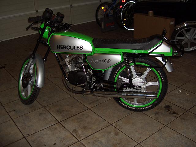

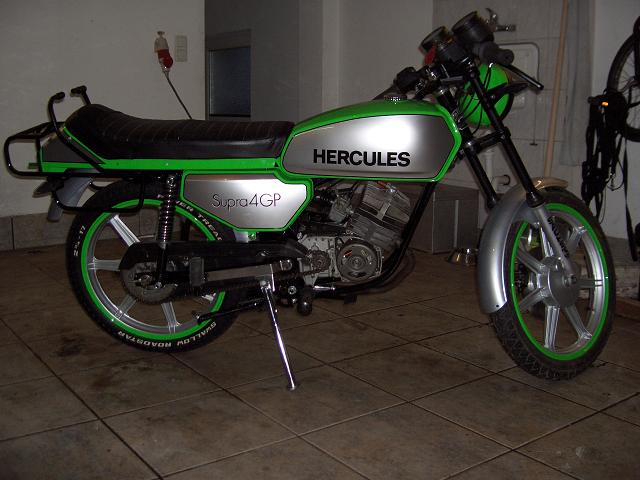

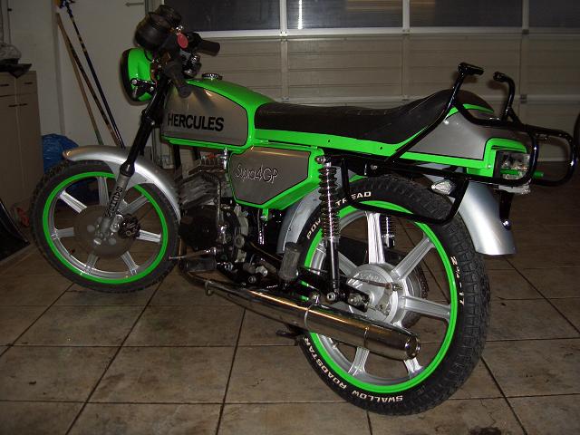

Hallo zusammen
Hab hier leider kein Nest und auch keine originale grüne.
Aber dafür hab ich wieder ein wenig geschraubt.

oha ...die grüne gefäält mir super da bekomm ich lust auch wider was auf zu bauen ...war das nicht schwirig mit den vielen grünen streifen ?die felgen sehen auch super aus ;)
gruß
Halb so wild.Hab erst den Felgenrand Grün Lackiert dann abgeklebt und dann Silber aufgetragen.Zum schluss mit Klarlack überzogen.
Mfg Uli
oha aber für es sieht es gut aus ....mit spüdose oder lackirpistohle ?
Lackierpistole.

wie haste des mit den mini blinkern gemacht ??sind des leds ??wie geht des das die funzen??
was haste eig alles umgebaut ??
GEIL super
Hab eine 12V Zündanlage verbaut.Für die hinteren Blinker hab ich ein Blechstück im Gepäckträger verschweisst.Vorne hab ich nur löcher in die Scheinwerfer befestigung gebohrt.Die Blinker sind LED und gehen nicht ganz aus,muss wohl noch ein Relais dazwischen schalten.Umgebaut ist eigentlich nur der Lenker und die Blinker.
hallo bin grad auch dabei meine supra zu restaurieren. deine ist ja super geworden. hast du die felgen auch lakiert ? und wie ist das mit den aufklebern, hast du die auf den fertigen lack geklebt oder danach nochmal überlackiert ?
Die schwarzen Streifen bei der Grünen sind lackiert, bei der Silbernen geklebt.
Die anderen Aufkleber sind geklebt ohne Klarlack. Habe sie bei Schneideteufel bestellt.
