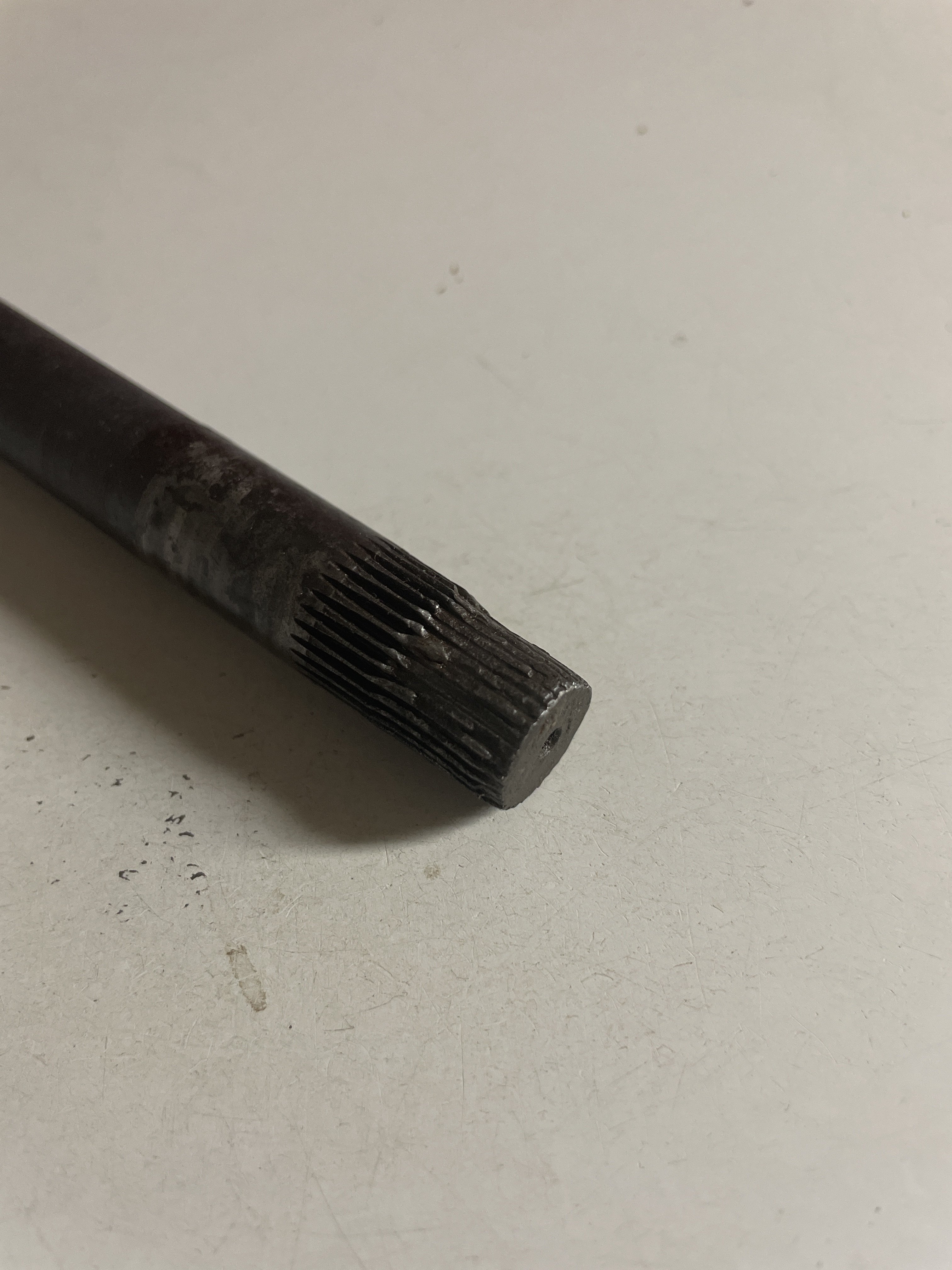

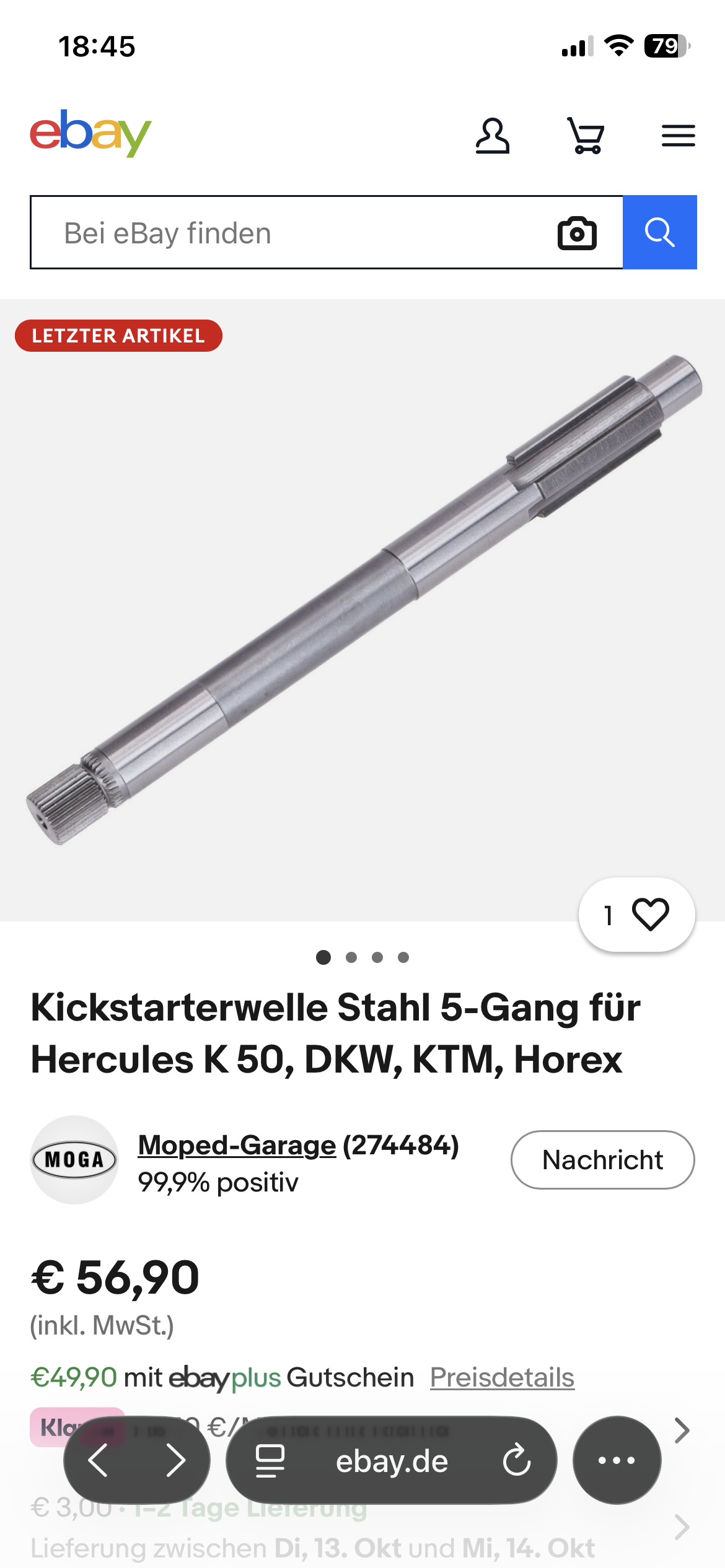

Hallo, meine Kickstartwelle hat ZahnausfallđŸ„Ž
Ist diese verwendbar oder besser eine gute gebrauchte Welle nehmen?

nur wenn du den Kicker anschweißt!
Warum, passt die Verzahnung nicht oder ist das Material Mist?

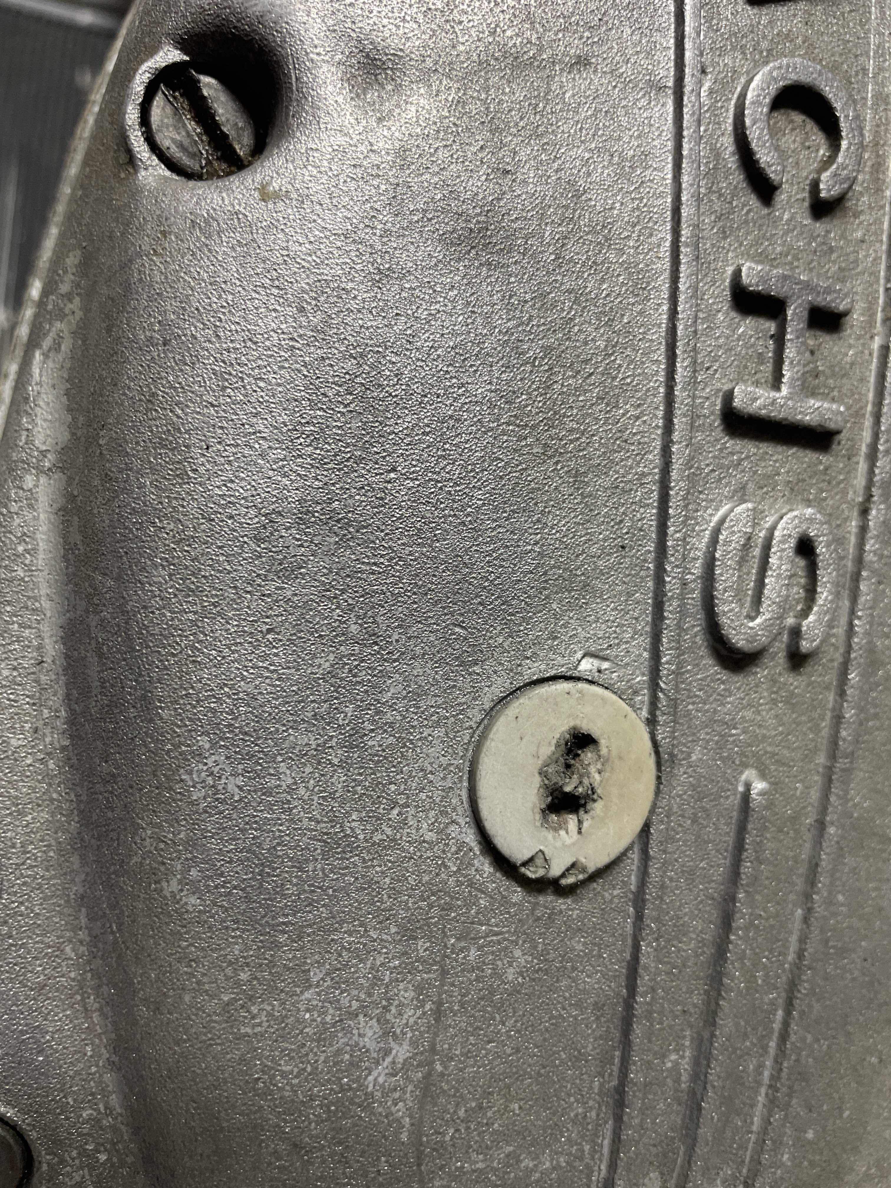

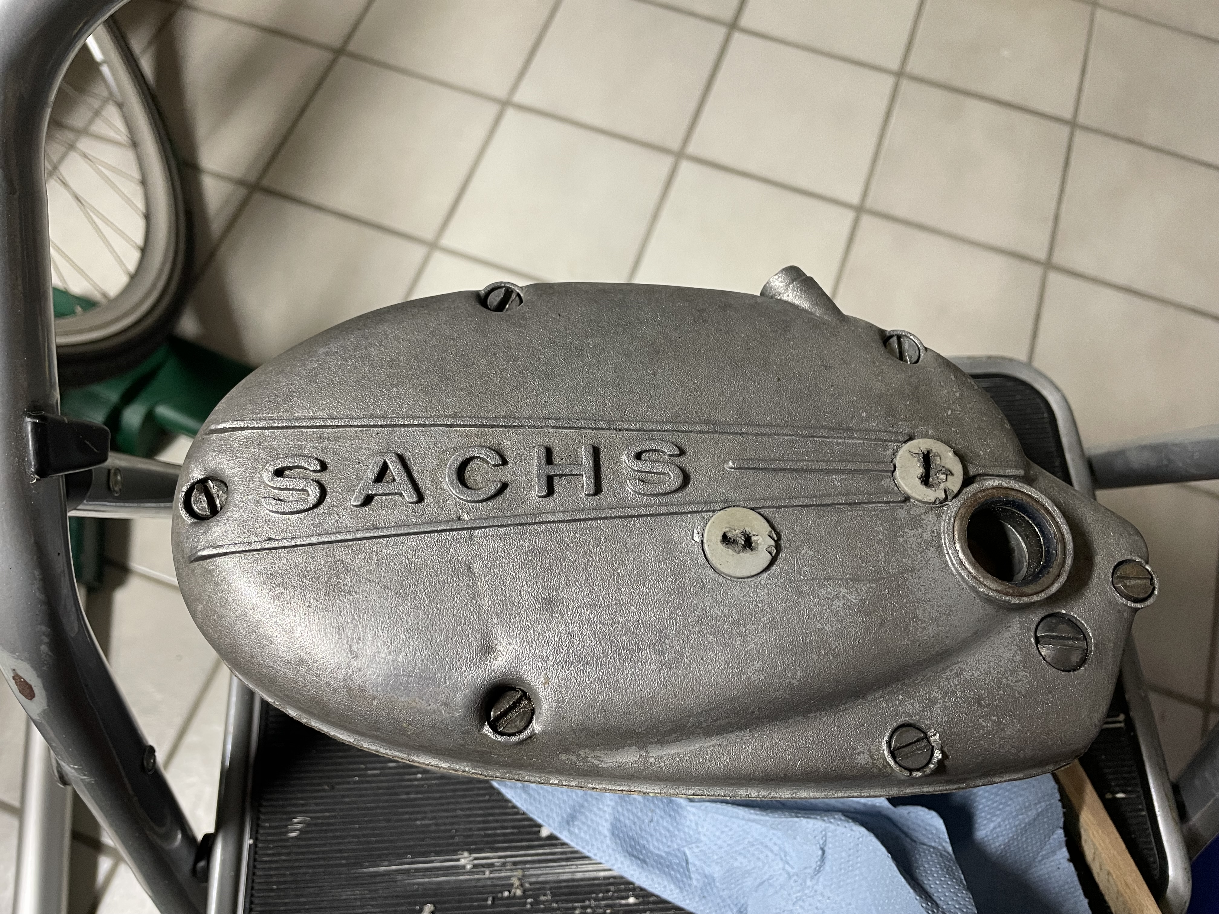

Hab mal den Kupplungsdeckel sauber gemacht. Von der OberflĂ€che her ist er ganz rau und porig, aber nicht zerfressen von Salz. Waren die FrĂŒheren so?
