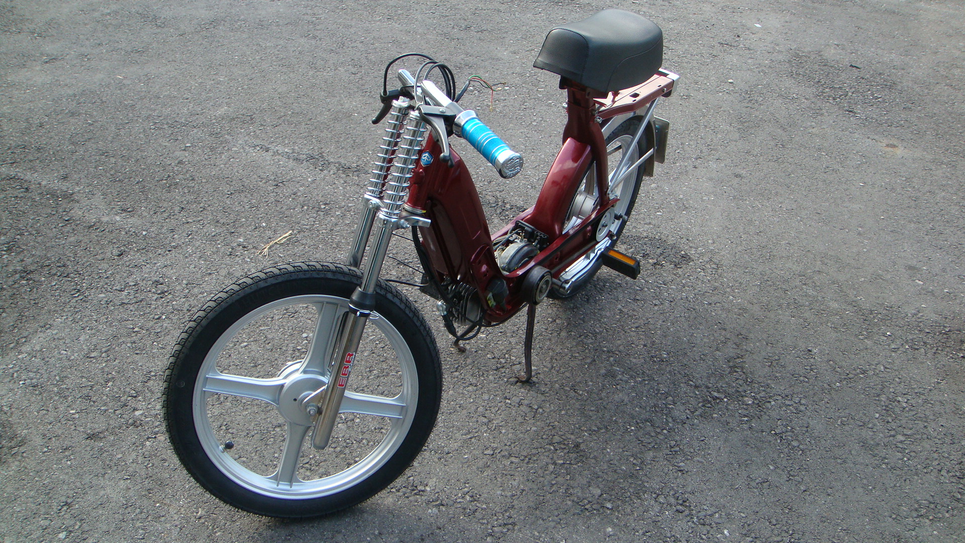

Hallo zusammen!
Ich habe ein Problem und habe ein Forum gesucht wo mir hoffentlich jemand helfen kann, dann bin ich auf das 50er-Forum gestossen und hoffe hier finde ich hilfreiches.. :)
Also ich habe ein Piaggio Ciao C7E.
Ich hab es von meinem Cousin, und er hatte dies alles drauf:
Vergaser: Del'Lorto 12/7
Auspuff: Stock Piaggio Ciao 24
Motor: Stock Piaggio
Pully: 8 cm
Zylinder& Zylinderkopf: Stock Piaggio
Luftfilter: C25 Piaggio (aufgebohrt)
Ich habe es dann mit einem Navigations gerät und Auto gemessen und es lief nach Navi: 31km/h.
Und nach Auto 30km/h.
Nach dem habe ich mir einen Del'Lorto 13/13 (Original Düse) Besorgt, einen Auspuff Sito Plus (30cm Schalldämpfer) und einen Polini 13/13 Luftfilter gekauft.
Der verkäufer hat mir gesagt mit diesen drei Teilen und dem Original Motor kommst du sicher auf 50-60km/h.
Habe alles dran montiert und wieder gemessen mit Navi und Auto.
Und ich war sehr überrascht. Nach Navi 1 km/h mehr (32km/h)
und nach Auto wieder 30km/h. :help: :help: :help:
Ich bin 1 Woche später zum verkäufer und habe gefragt warum das so sei und er hatte mir gesagt ich soll ein kleineres Pully kaufen. Das habe ich auch getan und zwar ein 6.5cm Pully hatte ich danach.
Habe ich wieder anmontiert, und ich konnte es gar nicht mehr zum laufen bringen??? :help: :help:
Habe das Pully wieder zurück gebracht und wieder das alte draufgetan. Verkäufer riet mir zu einer Mofa Garage bringen und nachschauen. Und dann habe ich eben ein Forum gesucht und bin auf das hier gestossen.
:help: :help: :help: :help: :help: :help:
Und hoffe das ich etwas finde :D
Danke schon im voraus.

dikerem krümmer der bringt dann nochmal 3km\h und besseren anzug.<br /><br />-- 11.11.2010 22:44 --<br /><br />und an deiner stelle würde ich mal n anständigen ori lenker dranmachen
mit der telegabel und dem lenker sieht n bulle auf 2km enfernung das
was an dem mofa gemacht is. und wenne dann wirklich zu schnell biss
dann bisse dran.
