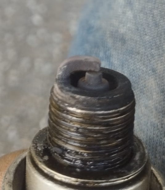

Es geht um meine Simson Star. Bevor ich meinen Zylinder mit samt Kolben getauscht habe, war das auch so, also dass auf der einen Seite das Bild schwarz und auf der anderen war es weiß. Fährt sie nun zu mager oder zu fett? Dann habe ich ein neues Zylinderset eingebaut und hatte danach immernoch dasselbe Phänomen. Hier sind noch mal paar Bilder

Hat der Zylinder Spülkanäle?
Moin W...b...
Ich kenne die Simson Star nicht,
wie sitzt dort die Kerze zum Kolben,
senkrecht oder im Winkel (Bild wäre gut)
Gruß Wolf

Moin W...b...
"... senkrecht", dann scheidet mein erster Gedanke aus. :unsure:
Ev. könnte es am Kerzengewinde liegen,
auf den Bildern ist die Kerze im Bereich der Dichtung
stark verölt/verschmutzt als ob die Kerze nicht fest war,
oder das Gewinde beschädigt ist und der Motor dort abbläst.
Ich pers. würde zuerst eine neue Kerze probieren,
Kerzenbohrung/Dichtfläche sauber machen
und nach 50 bis 100 km mal schauen wie es aussieht.
Gruß Wolf
Der Stützkanal am 2-Takter sollte so ausgerichtet sein das er genau auf die Kerze zielt.
Gehe davon aus das die helle Seite vom Stützkanal kommt und die dunkle Seite auf der
Auslassseite.
Mach doch mal mit einem Edding auf der Kerze eine Markierung bevor Du sie herausdrehst.
Der Stützkanal ist meisten´s auf der Einlassseite

Siehe hier (lucky34 schreibt hier ähnlich):
Zitat aus dem Simson Forum :
Nach 2km ist ein Kerzenbild noch gar nicht aussagefähig.
Weiterhin ist es so, das ein älterer Auspuff viel Ölkohle und Ruß enthält, welches sich bei der Rückspülung teils im Zylinder wiederfindet.
Die dunkle Seite der Kerze war dem Auslass zugewandt.
