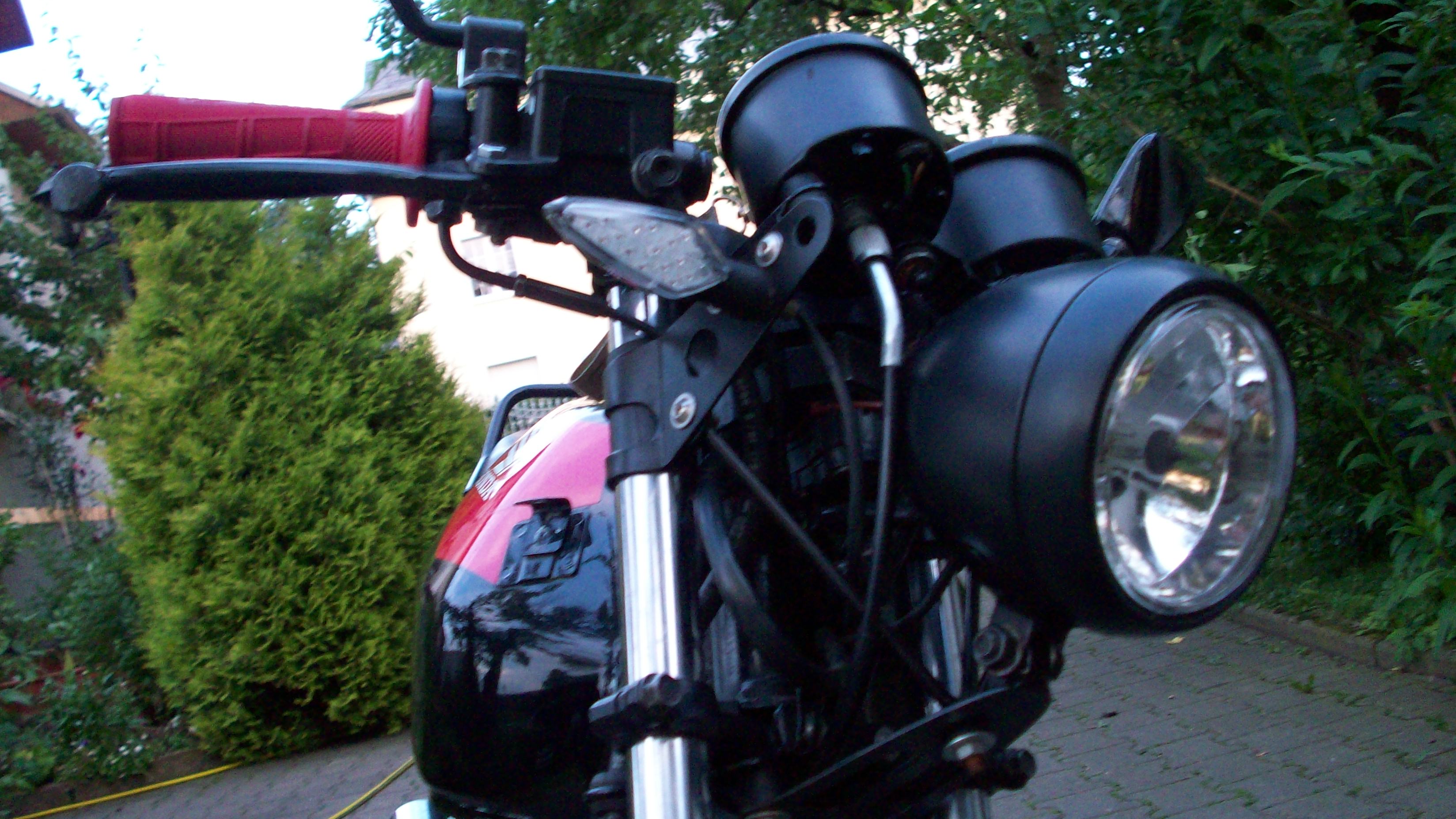

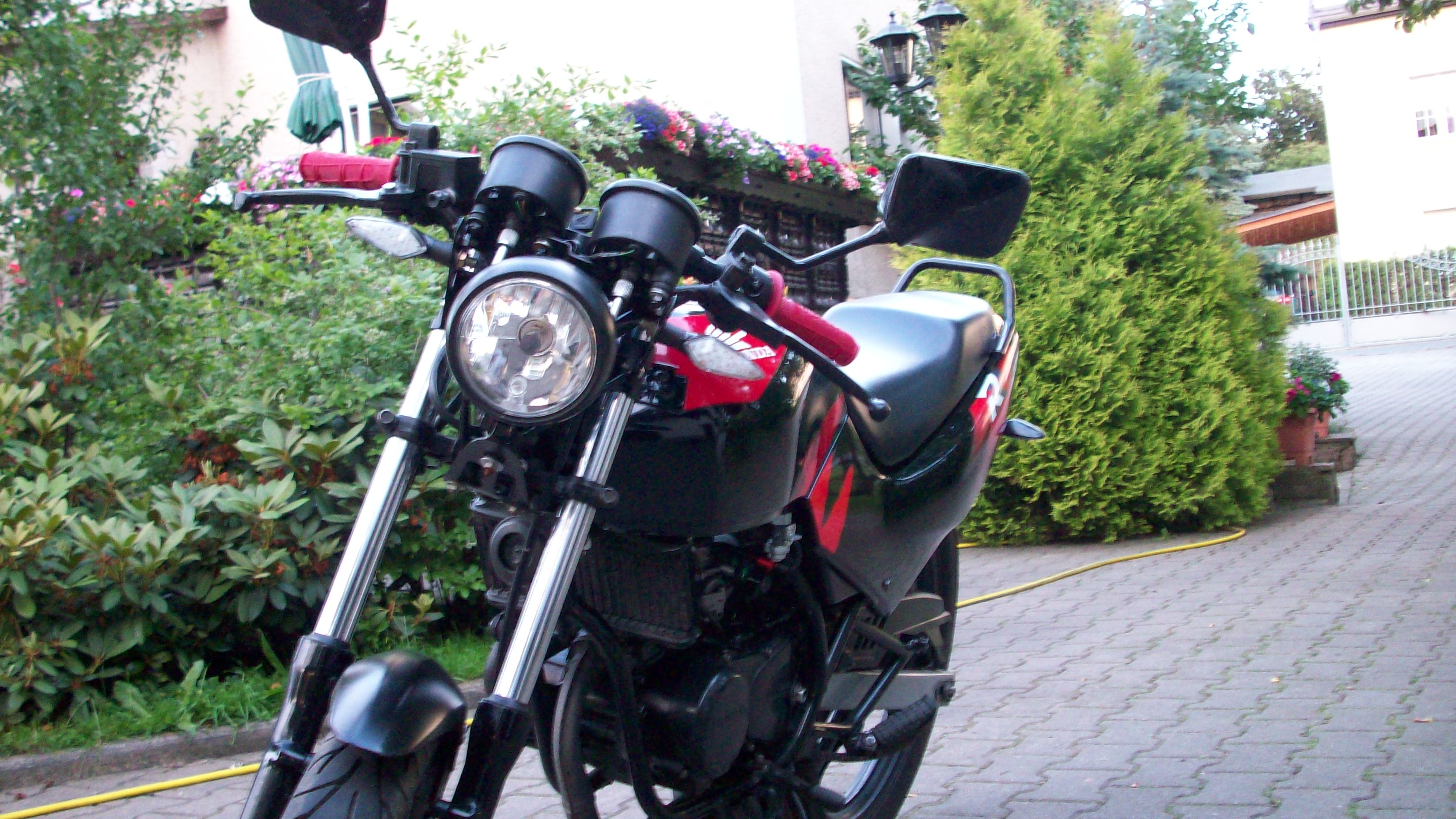

Hier mal meine Blinker am besagten Moped.
Danke für die Fotos!
An Deiner Front ist aber auch nichts mehr original oder?
Scheinwerfer, Instrumente...
Japp, alles umgebaut. Wobei das noch die originanlen Instrumente sind, habe nur eine andere Halterung gebaut und das Plastikzeug weckgelassen.
Ich fand es Blödsinn nur 70- 80 km/h zu fahren mit einer Rennverkleidung.
