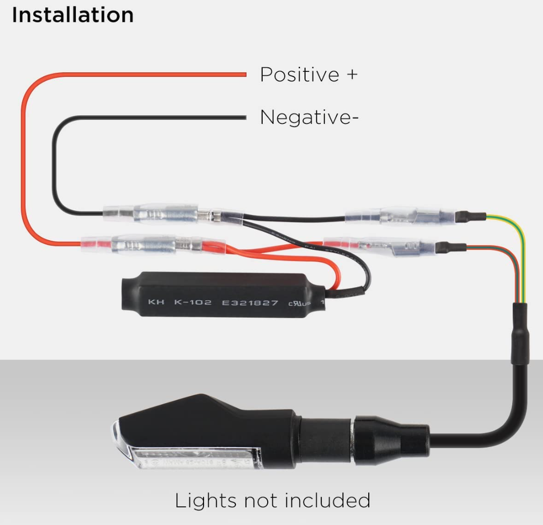

habe es quasi so gemacht,
okay verstehe, aber meine widerstände haben ja 4 kabel, also 2 rein, 2 raus, jeweils + & -, das passt ja nicht zu dem bild dann
Da hast du auch alles richtig gemacht.
