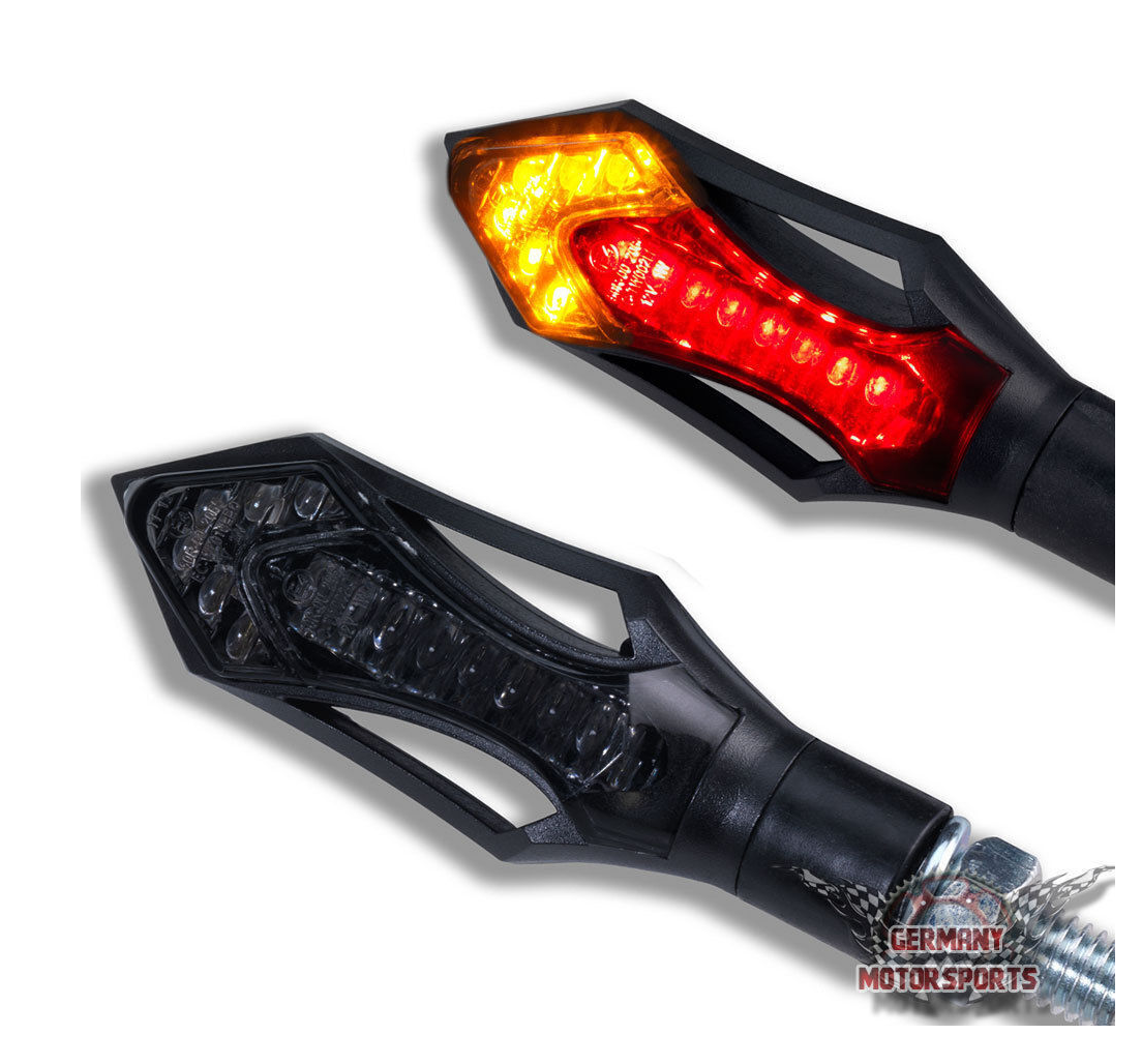

Guten Morgen zusammen,
ich habe eine Senda 50 R von '96. Aktuell leider ohne sämtliche Blinker & ohne Rücklicht.
Würde nun gerne 3 in 1 LED Blinker verbauen, also hinten auch mit Rück- & Bremslicht. Dann spare ich mir das gesamte Rücklicht...
Kann mir jemand sagen welche Wiederstände ich für die Blinker und und das Rücklicht dazwischen bauen muss? Habe ja leider keine Original Bauteile wo ich die Leistung (Watt) ablesen kann.
Alternativ könnte man ja auch ein anderes LED Relais verbauen, gibt es dieses bei dem Modell? Wo finde ich es? Und was müsste ich dann nur für das Rücklicht einbauen? Das wird ja vermutlich nicht durch das Blinker Relais gesteuert?
Vielen Dank

Die passenden LED Blinker habe ich schon bereit liegen, sind mit E-Zulassung, das ist alles ok.
Du benötigst für jede Funktion eine eigene LED und eigenen Lichtaustrittsöffnungen für den Blinker.
Das Rücklicht darf mit der Bremsleuchte kombiniert werden.
Welches Modell ist das?
Das ist mir bekannt. Ich werde hinten diese Blinker verwenden welche ich auch als Rücklicht / Bremslicht nutzen werde. Der Blinker hat 5 Adern zum Anschluss. Die frage ist jetzt halt wie im Start Beitrag geschrieben ob ich ein Lastunabhängiges Relais zum Blinken verbauen kann. Was da passen könnte? Oder ob ich Widerstände zum Blinken zwischen schalten muss.
Genau das gleiche für das Rücklicht? Welche Widerstände brauch ich für das Rück- / Bremslicht?
Die LEDs haben auch 12V 1W.
Ein Foto von den eingeprägten Daten der Original Blinker, sowie vom Rücklicht würde mir reichen. Dann kann ich mir das errechnen.

Habe jetzt mal 2x "21W 7ohm 12V" Widerstände bestellt, werde die dann einfach für die linke sowie rechte Seite nutzen, da ich mir so oder so neue Kabel für die Blinker verlegen muss. Quasi ein Widerstand für Links und einer für Rechts für je 2 Blinker vorne und hinten. Ich denke das sollte klappen bei Originalblinker von 10 Watt
Vielen Dank
Wie kommst du auf 7 Ohm?
Abgesehen davon müssen die Widerstände parallel zum Blinker und nicht seriell dazu geschaltet werden.
Original ~ 21 Watt
Neu: 2 x 1Watt LED = 2 Watt
Differenz = 19 Watt
12V^2 / 19W = ~7,5 Ohm
Mit der selben Rechnung sind die Widerstände für meinen Anwendungsfall ausgeschrieben. Ich denke mal das sollte so funktionieren.
