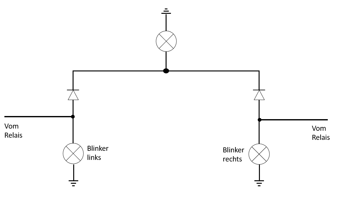

Das Problem sind hier deine LED Blinker.
Bei der Verwendung von Glühlampen dient das nicht blinkenden Paar für die Kontrollleuchte als Massevebindung.
Da diese deutlich hochohmiger ist als die Glübirnen reicht der dann fließende geringe Strom nicht aus damit die Glühbirnen leuchten.
Für LED reicht dieser aber aus.
Um mit einer Kontrollleuchte auszukommen kannst du zwei Dioden einbauen, die gemeinsam auf einen Kontakt der Kontrollleuchte gehen und den anderen Kontakt der Kontrollleuchte auf Masse legen.
-- 25.06.2021 11:38 --
Das oben in der Mitte ist die Kontrollleuchte
Die zu verwendende Diode hängt von der Spannung und dem Strom ab.

Hallo.
Danke für den Tipp. Ich probiere es aus
Matt21, das haste super erklärt, das hab ich auch so gemacht bei dem Umbauch auf LED Blinker.
Gerne.
Alternativ gibt es auch noch Vorschaltwiderstände.
... oder du klemmst die Kontrolleuchte vor dem Blinkerschalter.
Hallo.
Dann brauche ich keine Diode oder Widerstände?
Nur, wenn die Spannung zu groß ist für die Blinker. Wenn beides auf 12V ausgelegt ist, dann nicht.
Dann kommen aber an den Blinkern keine 12V mehr an.
Ich kenne weder dein Fahrzeug noch die LED Blinker. Aber Probiere es doch aus, dann siehst du, ob die Spannung ausreicht.
