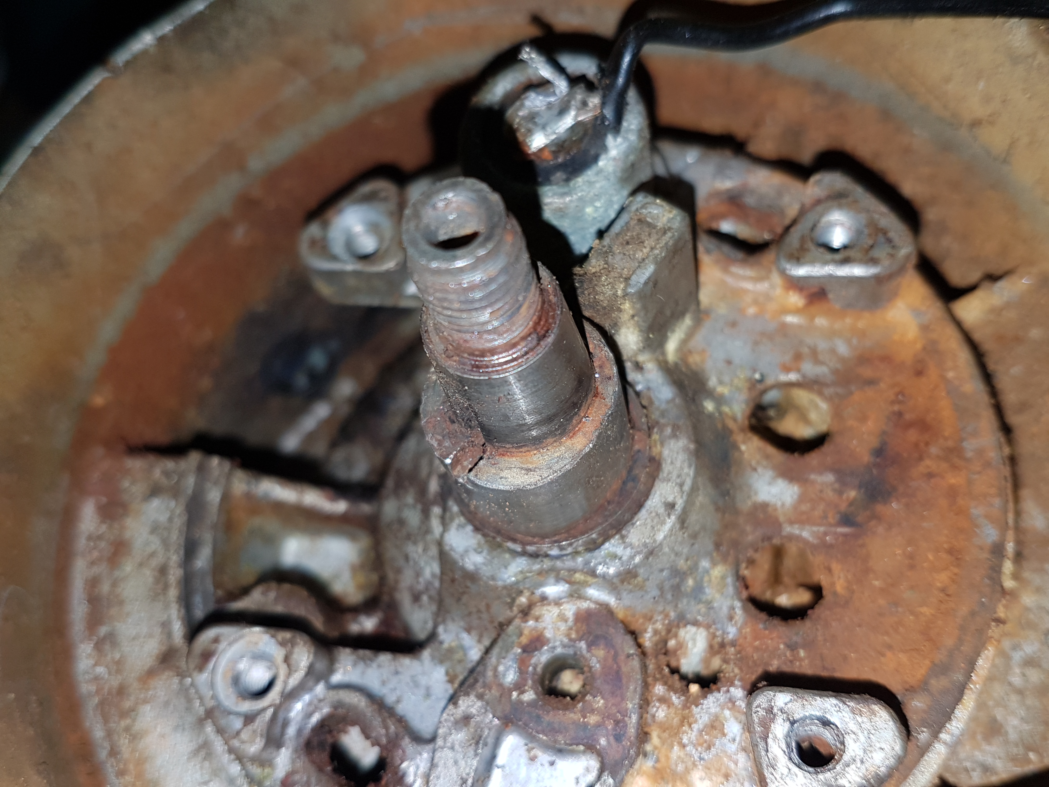

Hallo und schönen guten Tag ich habe ein problem mit einem Mofa der Marke Hercules. das Mofa bin ich am restaurieren, dazu wollte ich die Zündanlage komplett überholen. ich habe das Polrad entfernt und die Befestigungsschrauben der Zündplatte. Nun habe ich das Problem das in der Mitte der Welle in der Deckel normal sitzt der zündnocken so fest sitzt dass man diesen nicht abbekommt. Hat jemand eine Information wie man diesen zündnocken ohne zu zerstören abgenommen bekommt für eine Antwort bedanke ich mich im voraus Gruß

Versuch es mal mit WD40 und Wärme . Heißluftpistole. Nicht zu heiß machen. . Immer wieder einsprühen und erwärmen.
Dann versuchen zu drehen . Einen´neuen Nocken wirst Du brauchen, den hab ich irgendwo noch liegen. Kurbelwelle eventuell auch neu.
