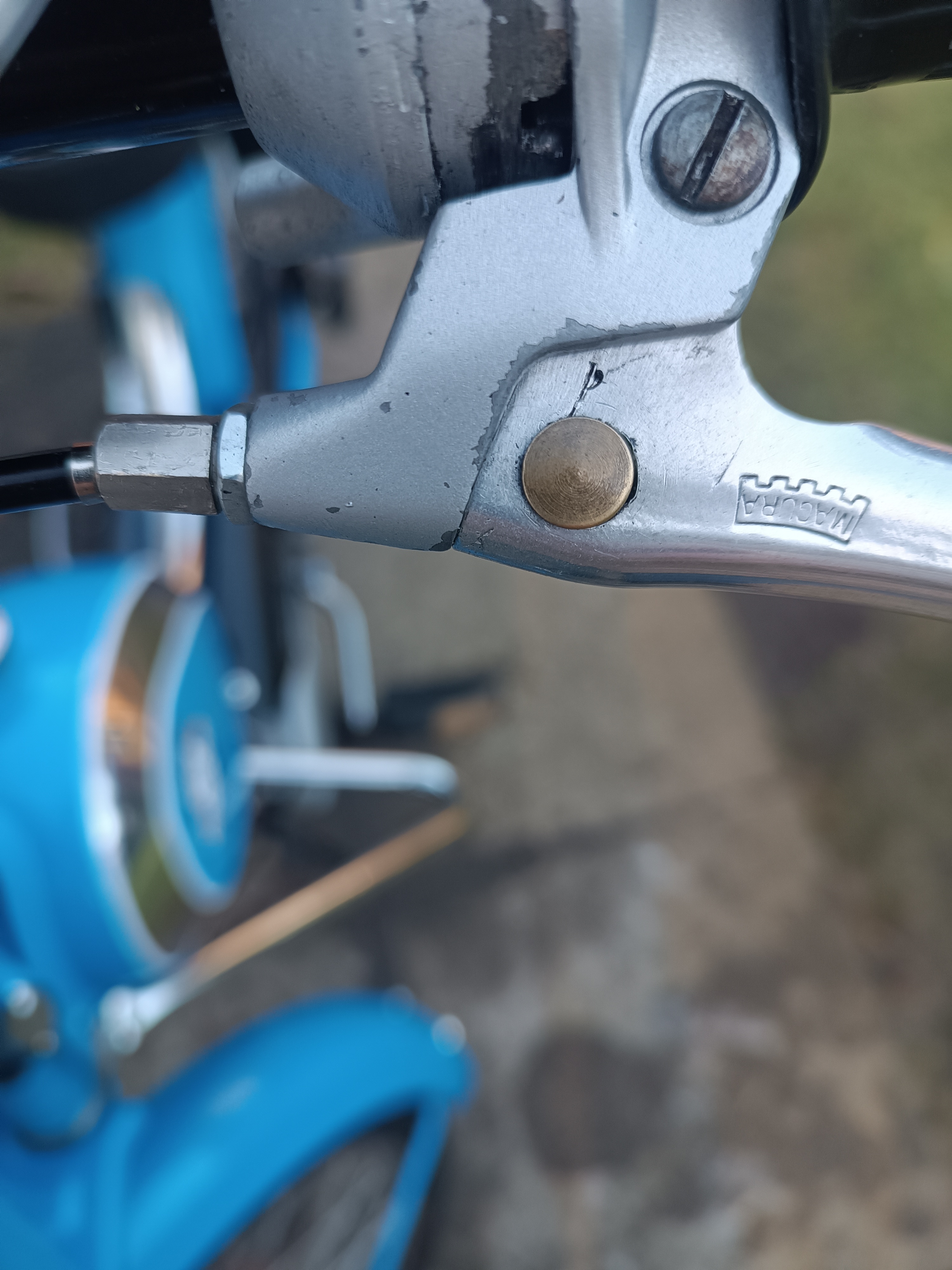

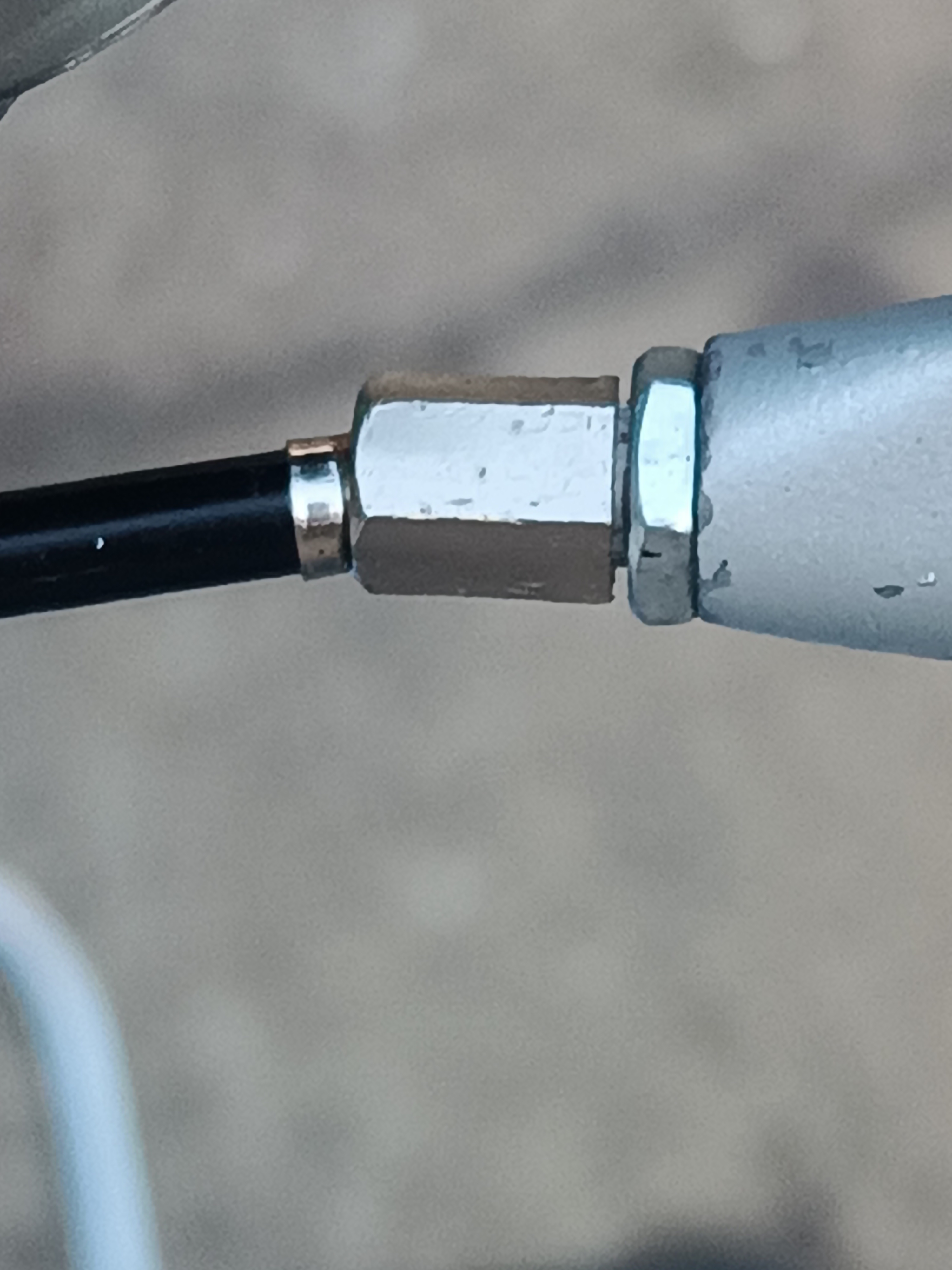

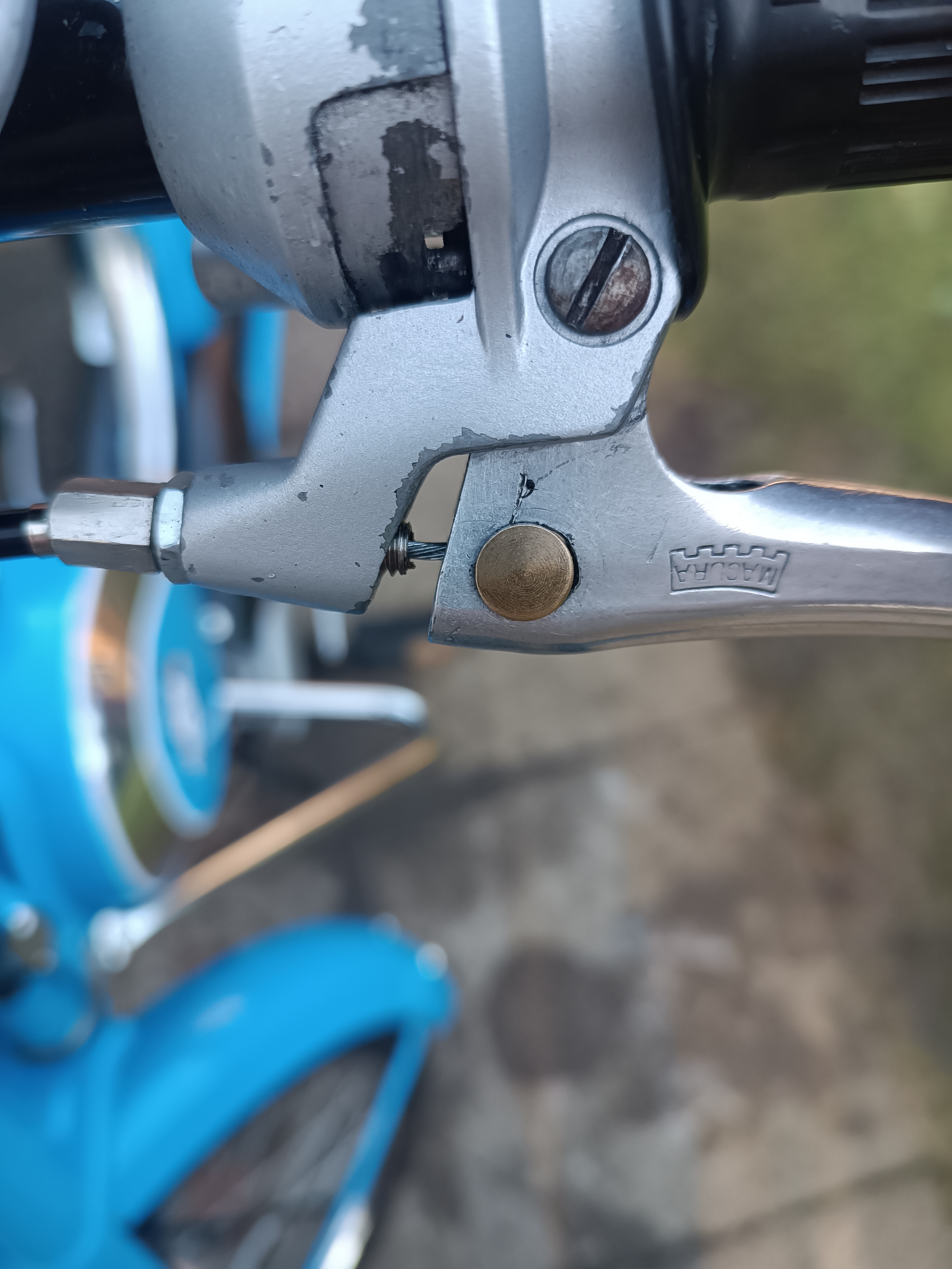

Moin. Du musst Spiel am Kupplungshebel haben. Wenn Du den Kupplungshebel ziehst, muss ohne Widerstand ein Spalt (Bild 2) entstehen. Erst danach darfst Du einen Widerstand spüren. Das kannst Du an der Einstellschraube justieren. (Bilder 3+4).

Moin. Du musst Spiel am Kupplungshebel haben. Wenn Du den Kupplungshebel ziehst, muss ohne Widerstand ein Spalt (Bild 2) entstehen. Erst danach darfst Du einen Widerstand spüren. Das kannst Du an der Einstellschraube justieren. (Bilder 3+4). Anhang anzeigen 20892Anhang anzeigen 20893Anhang anzeigen 20894Anhang anzeigen 20895
Das ist bei mir nicht möglich. Ich habe 0 mm Spiel und meine Kupplung trennt jetzt schon nicht richtig. Das bedeutet,würde ich 1-3mm einstellen,würde das Moped durch die Reibkraft der Kupplung im Stand ausgehen. Alles schon passiert.
Dann passt da was mit dem Zug nicht. Ich bleib dabei.
