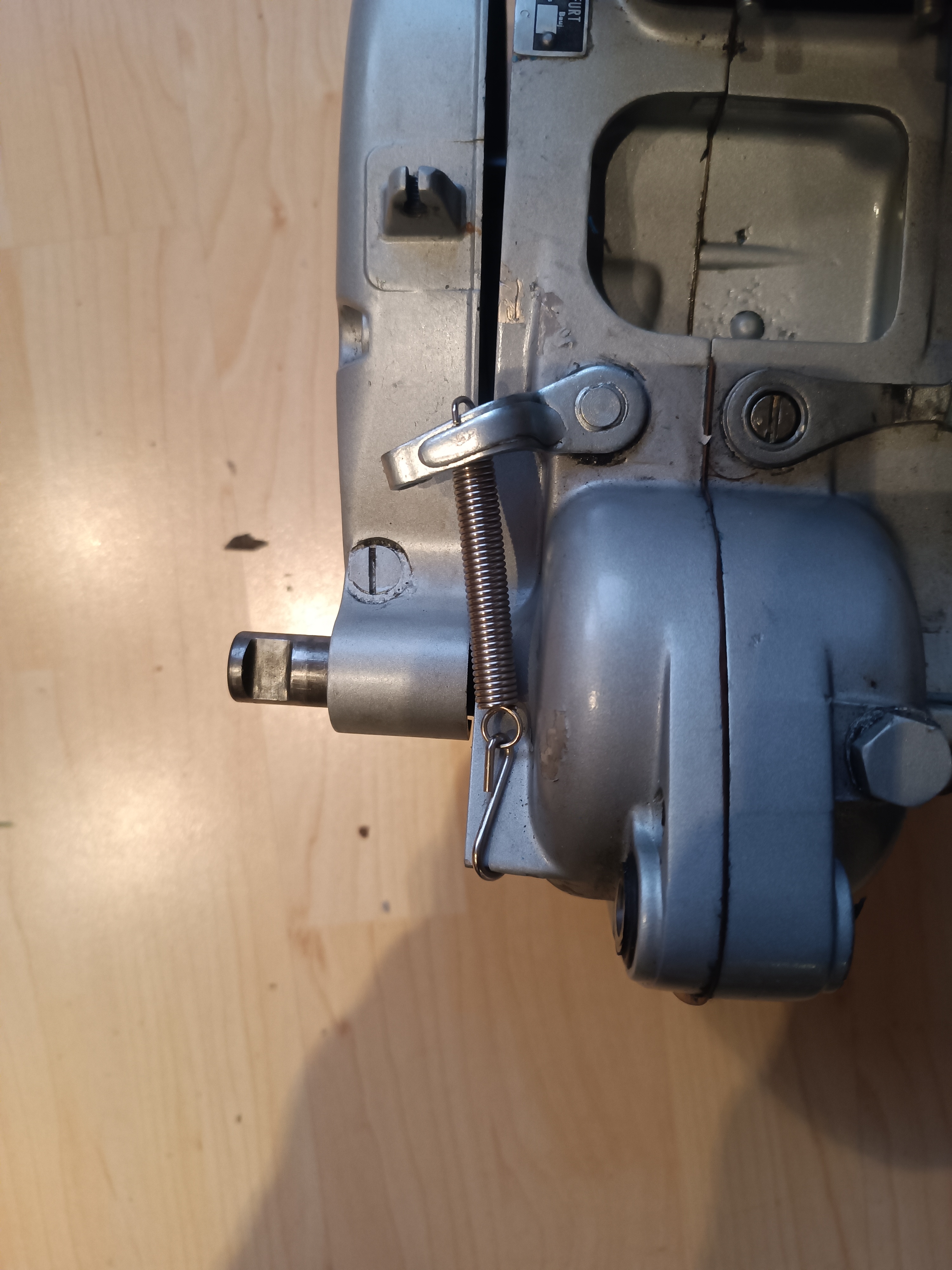

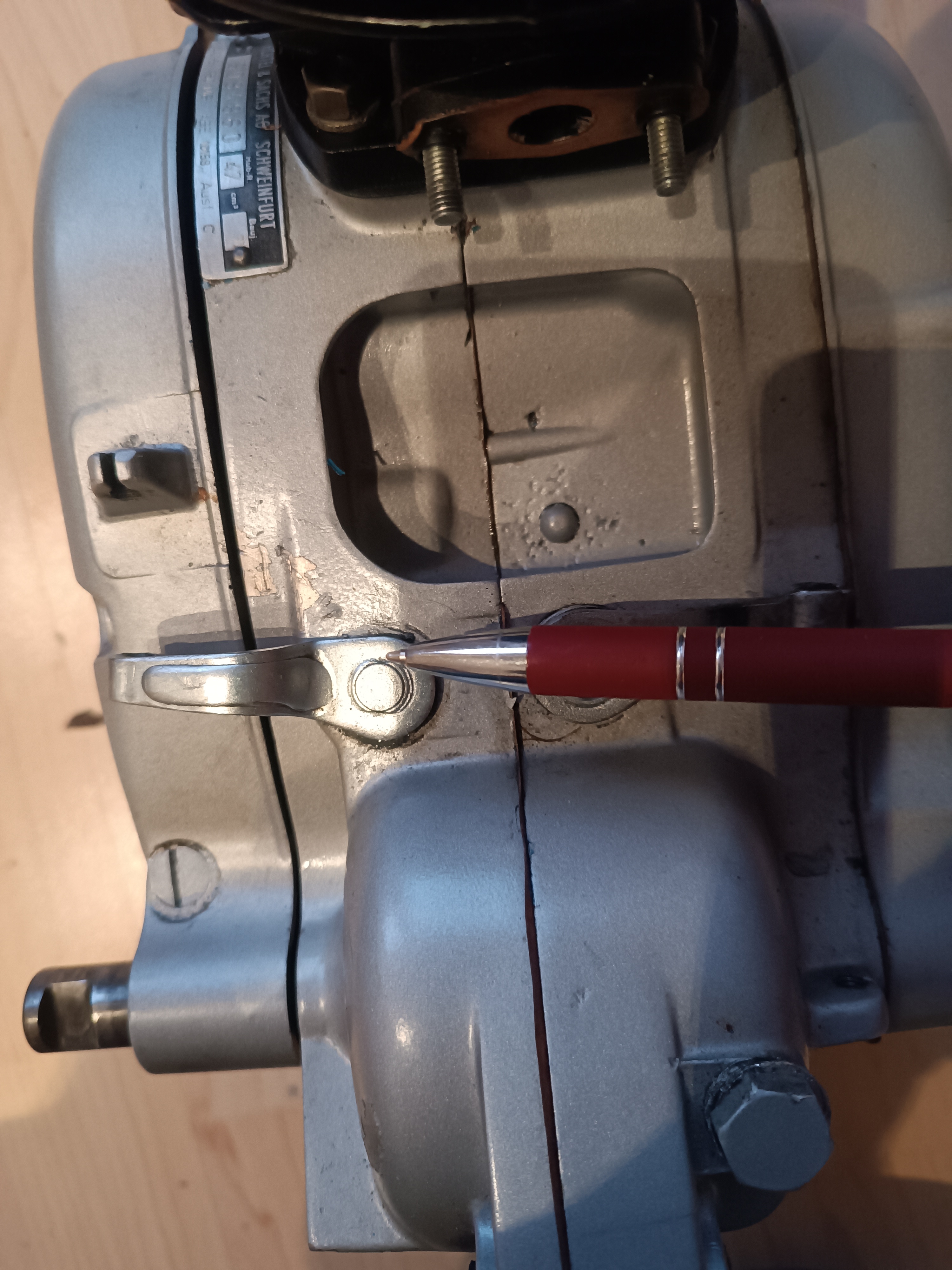

Moin. Mögliche Fehler wie schon geschrieben ausschließen. Zudem ist es möglich, dass der Kupplungshebel, der in den Motor führt, schwergängig ist. Da kann u.U. ein kleiner Grat reichen, dass sich der Hebel nicht leichtgängig bewegt. Unterstützen kann man den Hebel mit Hilfe einer Feder. Ich hab das auf dem Foto nur beispielhaft dargestellt. Gruß Rolf

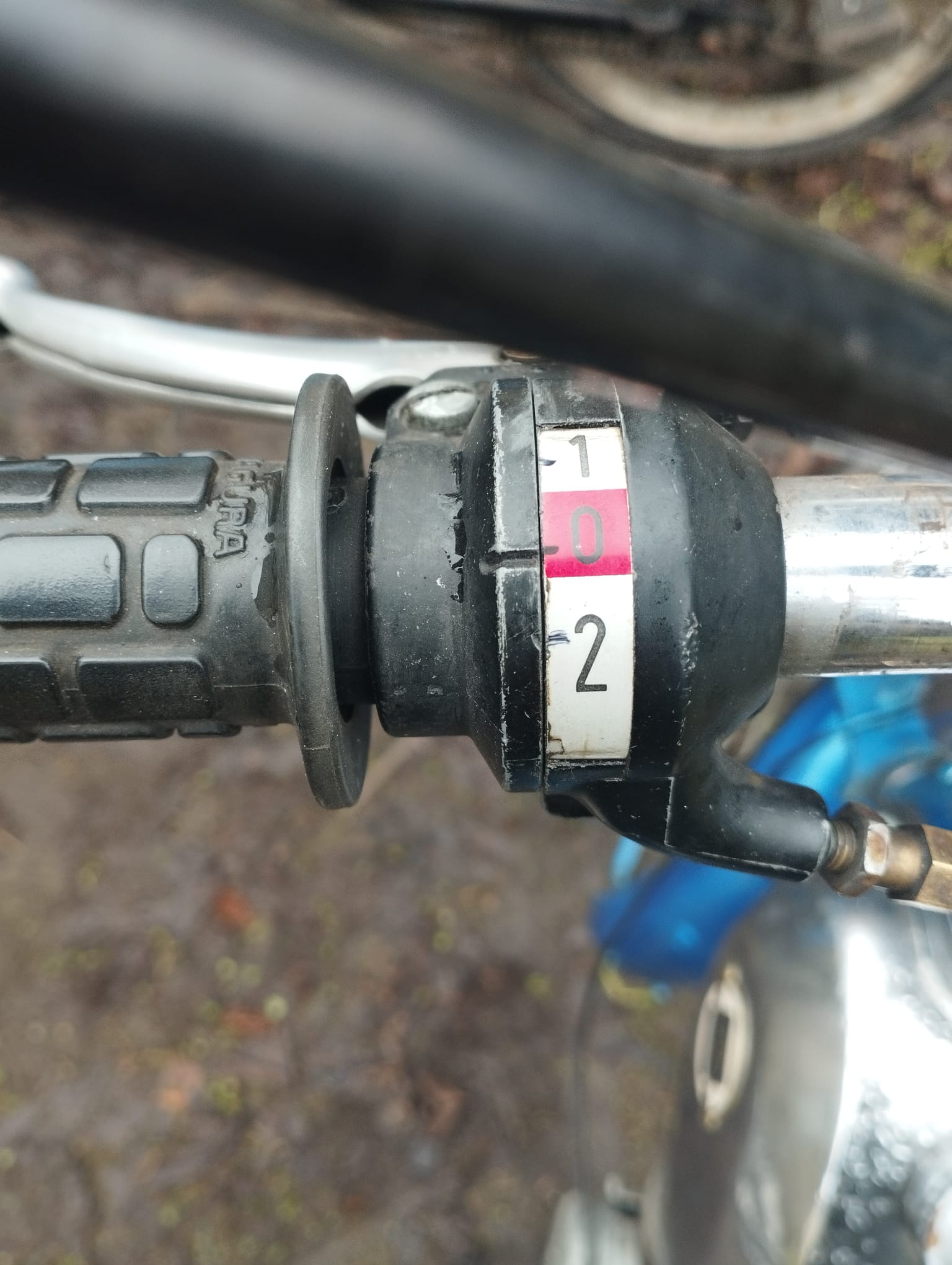

Hier sieht man ja,dass der Abstand gleich ist von den Gängen und das 0 in der Mitte ist. Ich habe immer dann markiert,wenn man das Rad nicht mehr weiterdrehen konnte. Auf das "klackern" habe ich mich nicht verlassen,weil das klackern der Gänge ständig da ist. Am anfang sehr leise und dann immer lauter.
Moin. Mögliche Fehler wie schon geschrieben ausschließen. Zudem ist es möglich, dass der Kupplungshebel, der in den Motor führt, schwergängig ist. Da kann u.U. ein kleiner Grat reichen, dass sich der Hebel nicht leichtgängig bewegt. Unterstützen kann man den Hebel mit Hilfe einer Feder. Ich hab das auf dem Foto nur beispielhaft dargestellt. Gruß RolfAnhang anzeigen 20889Anhang anzeigen 20890
Eine Feder habe ich schon seit Kauf meines Mopeds. Grat habe ich da nicht gefunden
