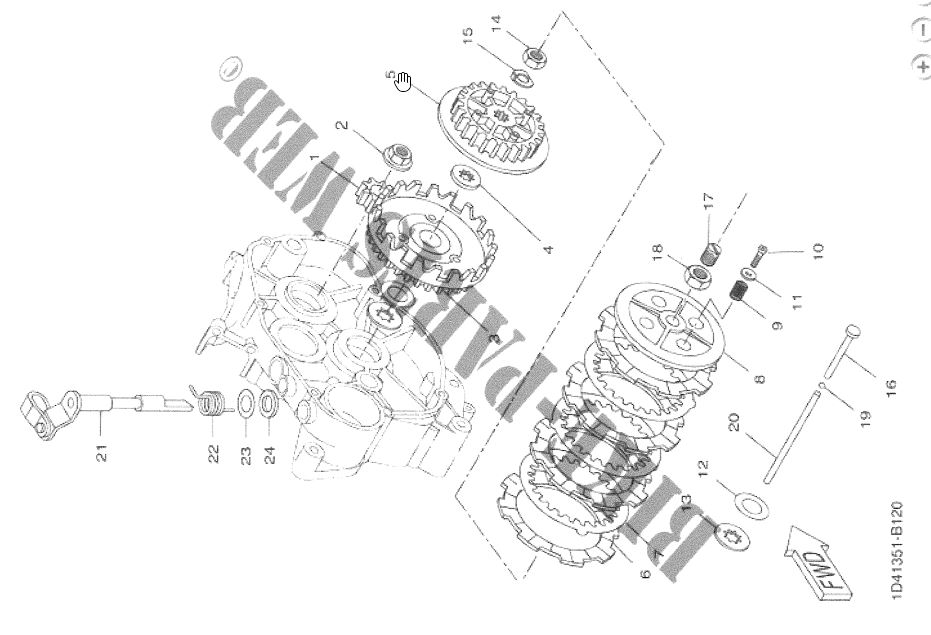

Moin zusammen,
ich hatte auch mal einen AM6 auseinander und wenn ich mich recht erinnere ist die besagte Kugel (Teil 19) zwischen zwei Druckstößeln (Teil 16 + Teil 20) im Motor verbaut und kann nicht so einfach herausfallen. Die Druckstößel betätigen über den Hebel, der herausgezogen wurde, die Kupplung. Vorausgesetzt der Motor wurde richtig zusammengebaut.
Vielleicht hilft das weiter
LG Sven
  • 2025-06-17 13_25_46-Explosionszeichnungen DT50RSM - PDF-XChange Editor.jpg
Hmm, Das sieht tatsächlich so aus. Dann wird der Motor aber nicht richtig zusammengebaut worden sein, denn es gibt sonst keine Erklärung für die Fehlende Kupplung nachdem der Stift hoch gezogen wurde.
