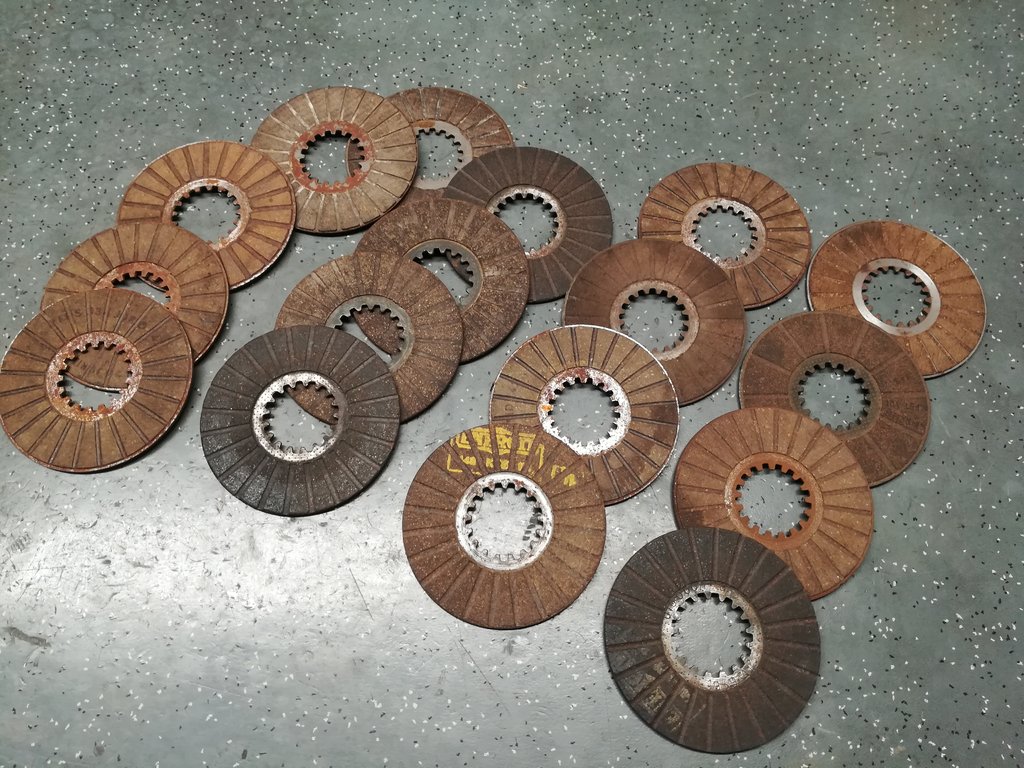

ich habe eine Frage zu meinem Sachs 50/3 LS Motor. Verbaut sind 2x 3,4mm Kupplungslamellen. Da diese 60 Jahre alt sind und beim Ankurbeln manchmal durchrutschen, würde ich diese gerne austauschen. Ich weiß jetzt nur leider nicht welche Stärke die haben müssen. Es gibt diese Lamellen in 3,5mm, 3,7mm, 3,8mm. Durchmesser Außen ist 93,5mm und Innen 30mm/36mm.

Die originalen mit Sachs Nummer 0659 010 006 sind auch ca.3,35 mm dick.
Newfren ist eine gute Wahl.
Bis 3,5 mm dicke machst Du keinen Fehler ,die Lammellen gibt es auch bis 5 mm Dicke. Sind dann für andere Sachs Motoren.
Gruß Klaus<br /><br />-- 24.01.2021 14:02 --<br /><br />Ps
Vielleicht auch mal die Kupplungsfedern und das Öl tauschen. SAE80 GL3.
