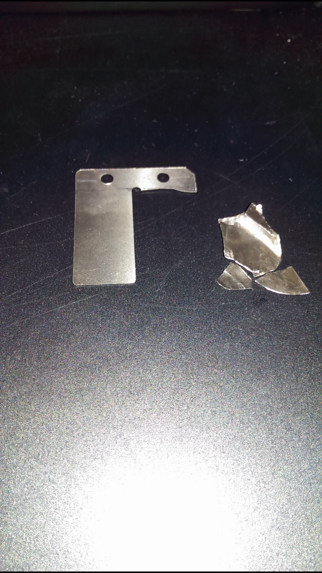

Also es war doch kein Kolbenfresser...puh.. :eek:
Aber mir hats von der Membran dieses verdichterplätchen, da is n Teil abgerissen und und kolben rein, ja und dann kommt halt viel zu viel luft rein, keine kompression und so weiter, kein wunder das da nix mehr gegangen is. Aber trotzdem danke für die schnelle Antwort.
Hir noch n Kleines bild damit man sich des besser vorstellen kann :lol:

naja, gut getan hat es dem motor sicher nicht
