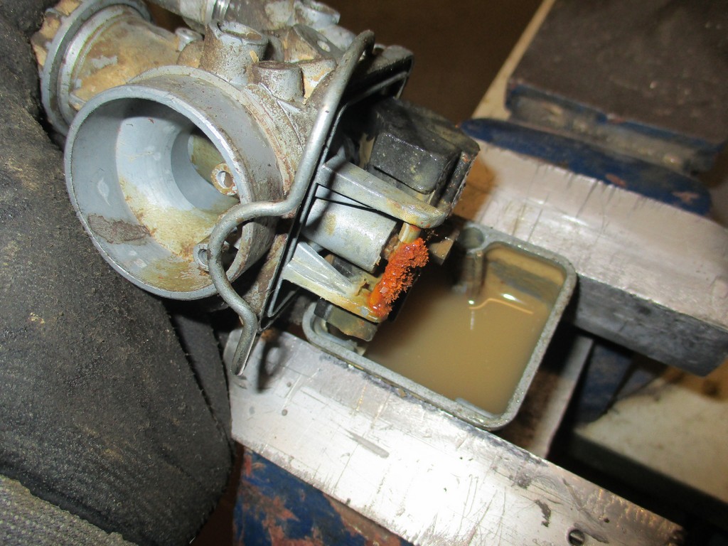

Den genauen Typ kann ich heute Abend mal durchgeben, ist aber von dem wassergekühlten 50er Motor, welcher mit "baden" war:
Grüße,
Alwin

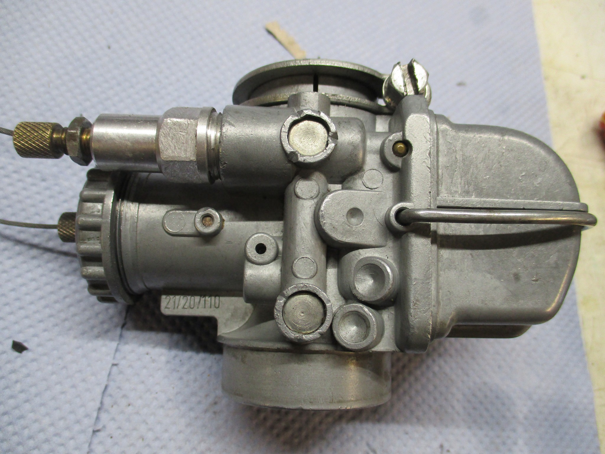

Dann passt er.
citybiker":2ozi4wqv schrieb:
Hmmm, er hat eine 105er Hauptdüse drin - ist das nicht ein bisschen viel? Scheint aber so mit dem wassergekühlten Motor funktioniert zu haben...
Was meint ihr? Einfach mal versuchen, oder gleich eine kleinere besorgen. Ne 90er hätte ich noch über.
Hier noch mal ein Bild:
Grüße,
Alwin
Das müßte passen, beim 110er ist die Hauptdüse größer, da der Düsenstock ein anderer ist als beim 21/20/101.
Ich schau mal in meine Bing Tabelle.
Super! Falls es passt bau ich ihn morgen mal drauf :wink:
