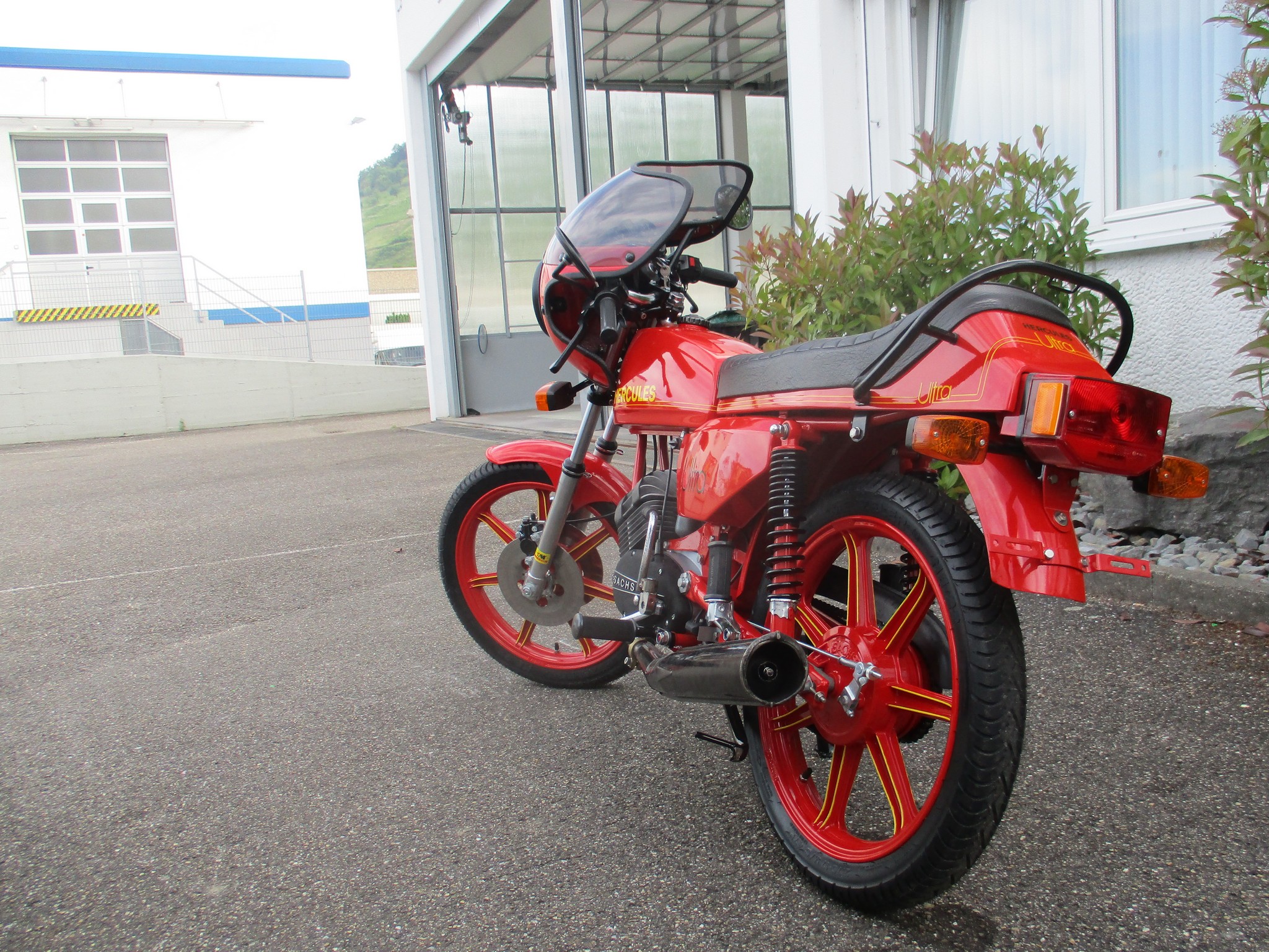

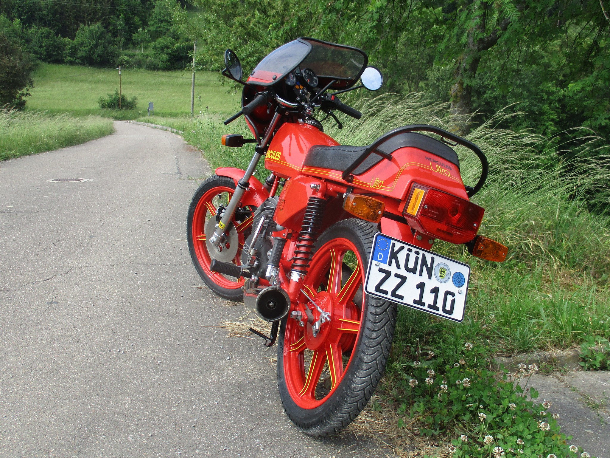

Dann wieder Zuhause, machte ich meine erste, wenn auch nur 20 km lange, Ausfahrt. Wow, geht doch ganz gut ab das Maschinchen. Mehr als 70 km/h habe ich mich aber nicht getraut, auf dem kurvigen Geläuf...

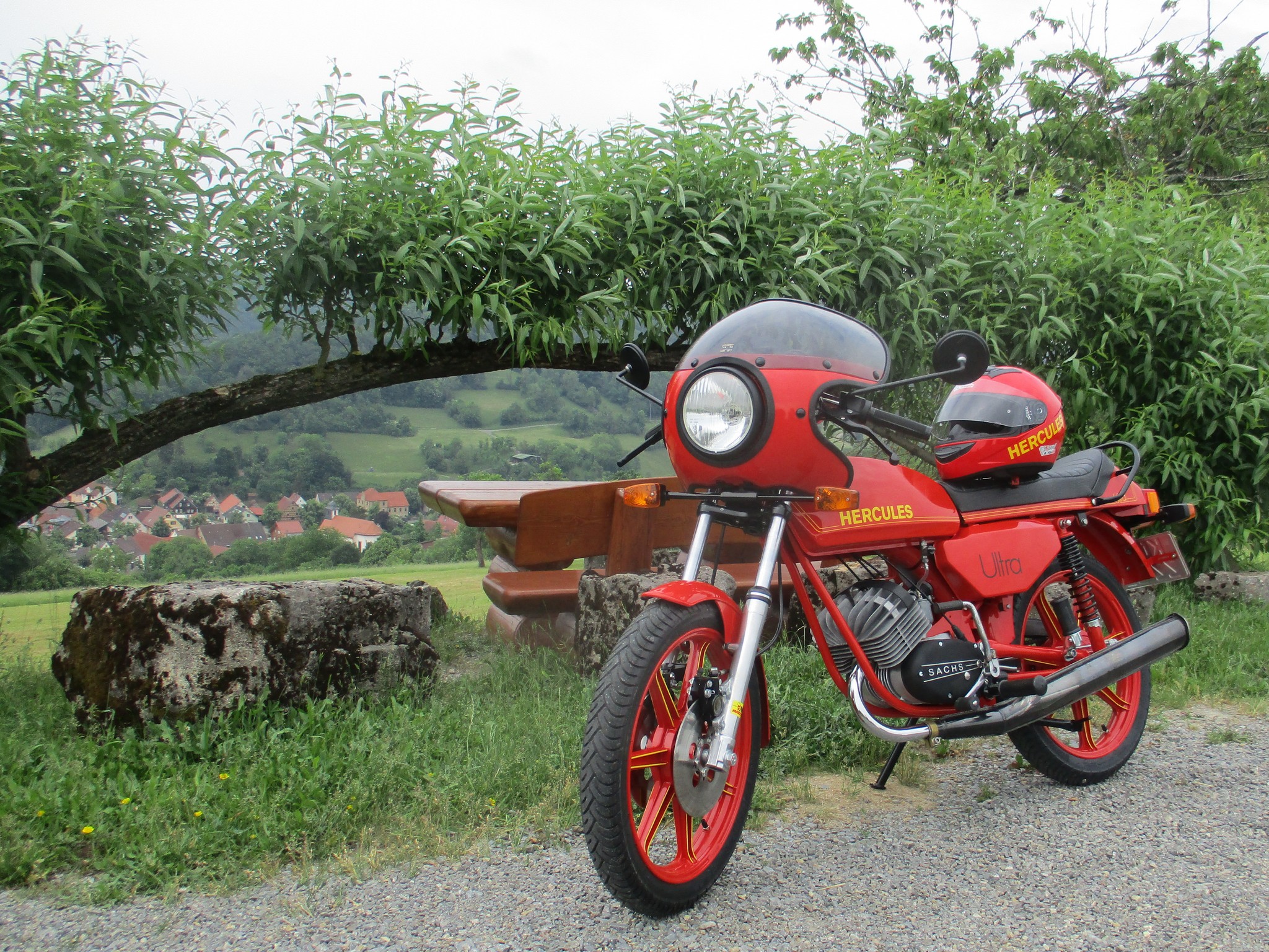

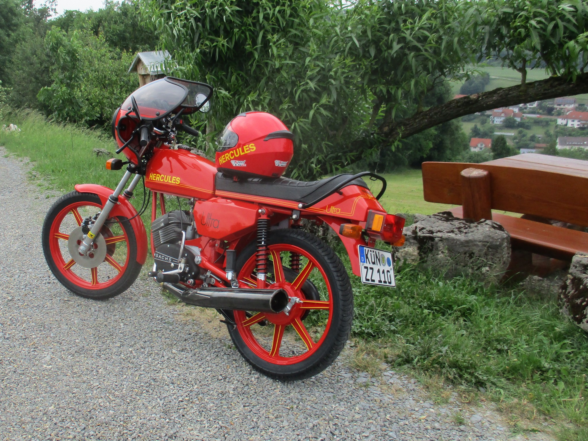

Zum Posen bin ich an unser Regenrückhaltebecken:

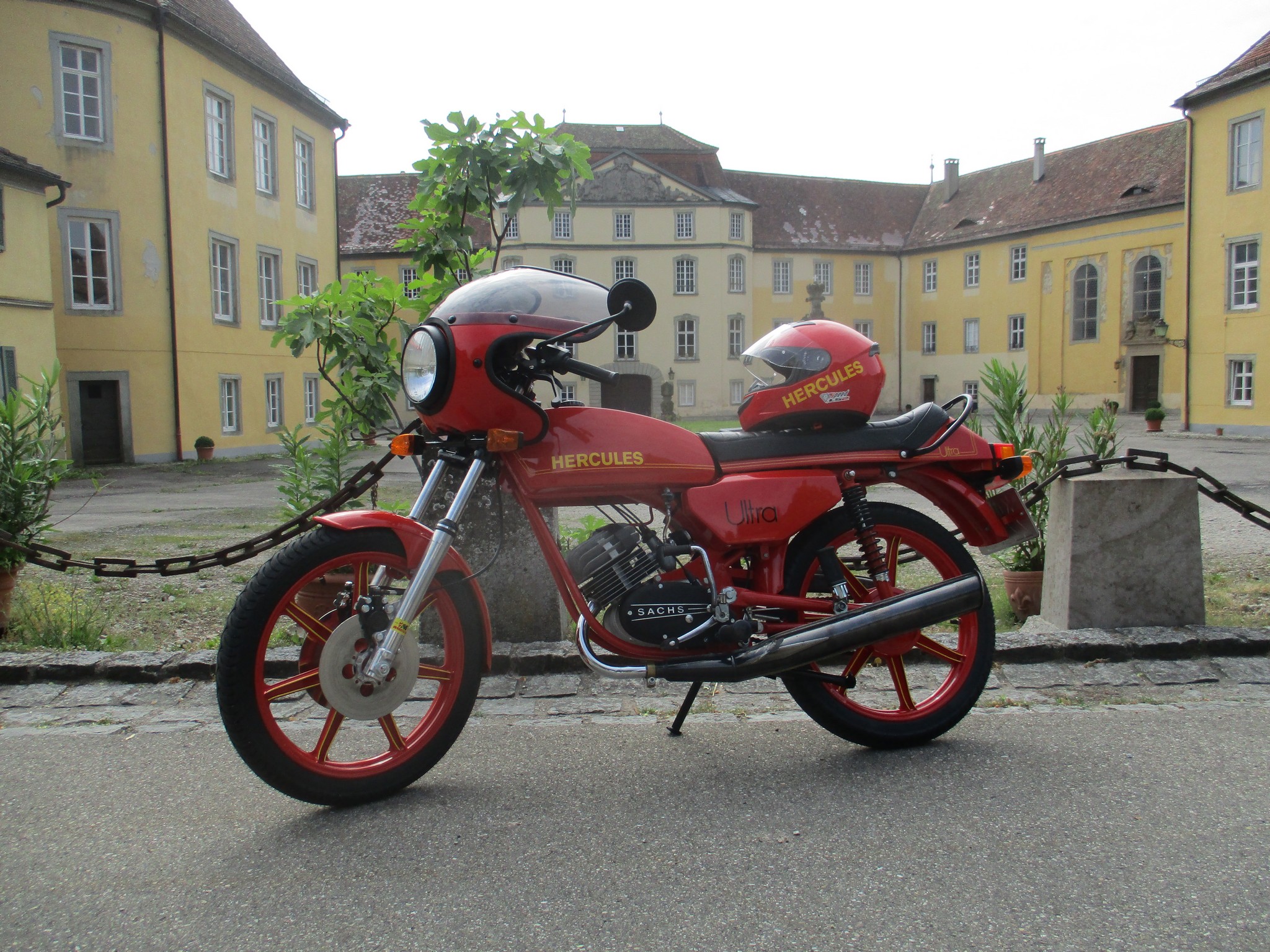

Dann weiter zum Schloß Bartenstein:
