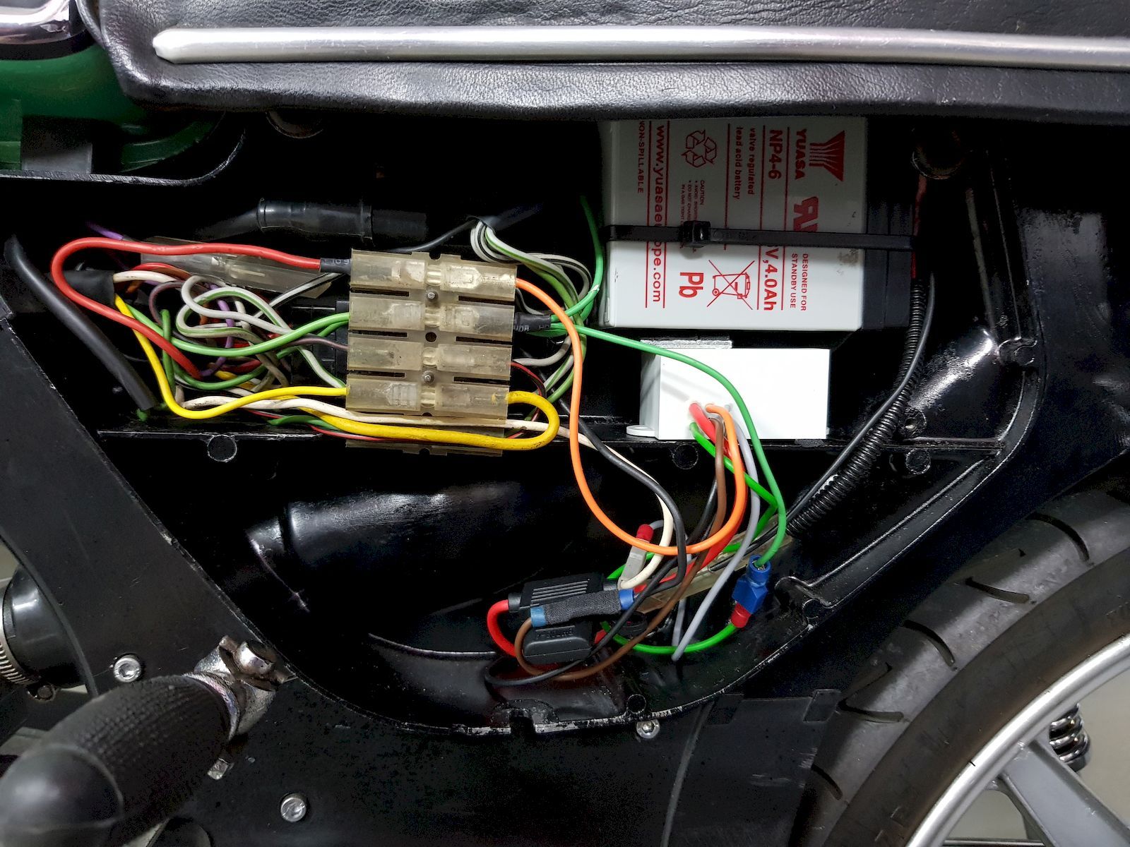

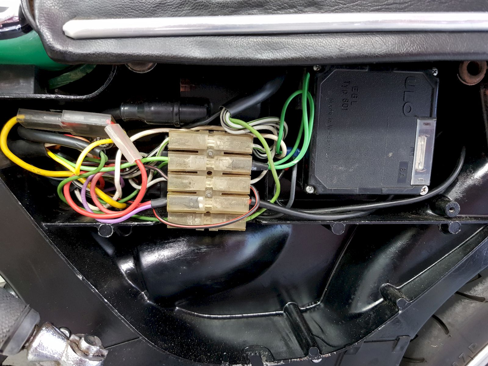

ich hätte da mal ein Frage zur LED Technik. Da du ja die gesamte Beleuchtung auf LEDs geändert hast, stellt sich mir die Frage ob du das mit der originalen ULO Box realisiert hast, oder nun mit einem modernen elektronischen Gleichrichter/Blinkrelais und in Verbindung mit z. Bsp. einer Gel-Batterie mit deutlich größerer Kapazität.
Ich weiß nicht, ob die Standard 1,2 Ah Miniakkus der Ulobox das im Dauerbetrieb mitmachen. Wenn diese überhitzen und kaputt gehen, dann sterben ja schlagartig auch alle LEDs.
Ich finde die Idee mit den LEDs für alle Leuchten sehr gut. Nur bis jetzt hat mich diese technische Voraussetzung der ULO Box davon abgehalten das umzusetzen.
Ich habe eine Version mit 6 Volt und 4 Ah Gelbatterie mit elektronischem Regler und Blinkrelais getestet und eingebaut. Allerdings noch mit Glühbirnen. Diese funktioniert sehr hell und zuverlässig. Ideal wäre sicherlich eine 12 Volt Version.
Deshalb meine Frage an dich. Vielleicht kann auch Ewald hier mal eine gangbare Idee posten, ob und wie man das zuverlässig realisieren kann.

Ich habe dazu eine ULO Box der neusten Generation verwendet. Es gibt ja nur noch diese eine und die hat einen Gleichstrom Ausgang. Da die LED´s erst nach dem Umklemmen bei mir waren musste ich das mit normalen Glühbirnen probieren, auch das hat erst einmal funktioniert. Ich als Elektro DAU werde dir diese spezielle Frage nicht beantworten können, da fragst du vielleicht besser Ewald.
Aber, jetzt benötigen die LED´s ja nur einen Bruchteil des Stroms, den eine Glühbirne benötigt. Deswegen mache ich mir keine Großen Sorgen um den ULO Akku. Die ersten Testrunden (ca. 300 km) haben die Birnen und der Akku jedenfalls auch gut überstanden. Außerdem war im letzten Heft der Hercules IG ein Bericht von jemandem drin, der eine Ultra umgebaut hat und das hat auch gut funktioniert.
Danke für die Info, Kotte.
Ich denke da aber eher an die "Glätte" der generierten Gleichspannung. Früher sind ja oft deshalb die ULO Boxen-Akkus abgeraucht, weil die bescheidene ULO-Box Elektronik nur die negative Halbwelle der Wechselspannung absorbiert hatte und die positive Halbwelle eben nicht ordentlich geglättet und schlecht Spannungsgeregelt an die Trockenakkus weitergegeben wurde.
Zusätzlich waren da noch natürlich die sinnlosen 6 Volt 21 Watt Blinkerbirnen, die man ja grundsätzlich in 10 Watt tauschen mußte.
LEDs sind halt deutlich empfindlicher gegenüber Wechselspannungen, als Glüh-Obst.
Deshalb bitte mal Ewalds Meinung dazu, ob das eine ULO Box im Dauerbetrieb zu leisten vermag. Das wäre wirklich wissenswert.
Ich hab seit Jahrzehnten Uloboxen in Betrieb,ist noch nie eine abgeraucht. Auch LED ist
bis auf Brems und Hauptlicht problemlos austauschbar. Verbraucher,die direkt Strom
von der Lima kriegen,muss man dann auf gesch. Batterieplus legen. Bei der TY50 mit
Vollled geht's problemlos.Bei KKR muss man halt das grosse Doppelhauptlicht mit
einbeziehen. Welche amSockel gut warm werden können,bei Motorrädern jüngst erlebt.
