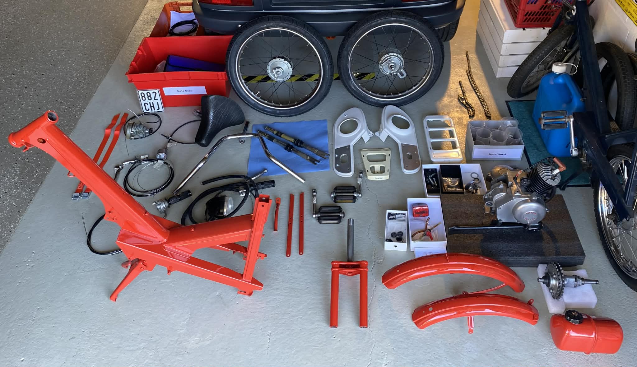

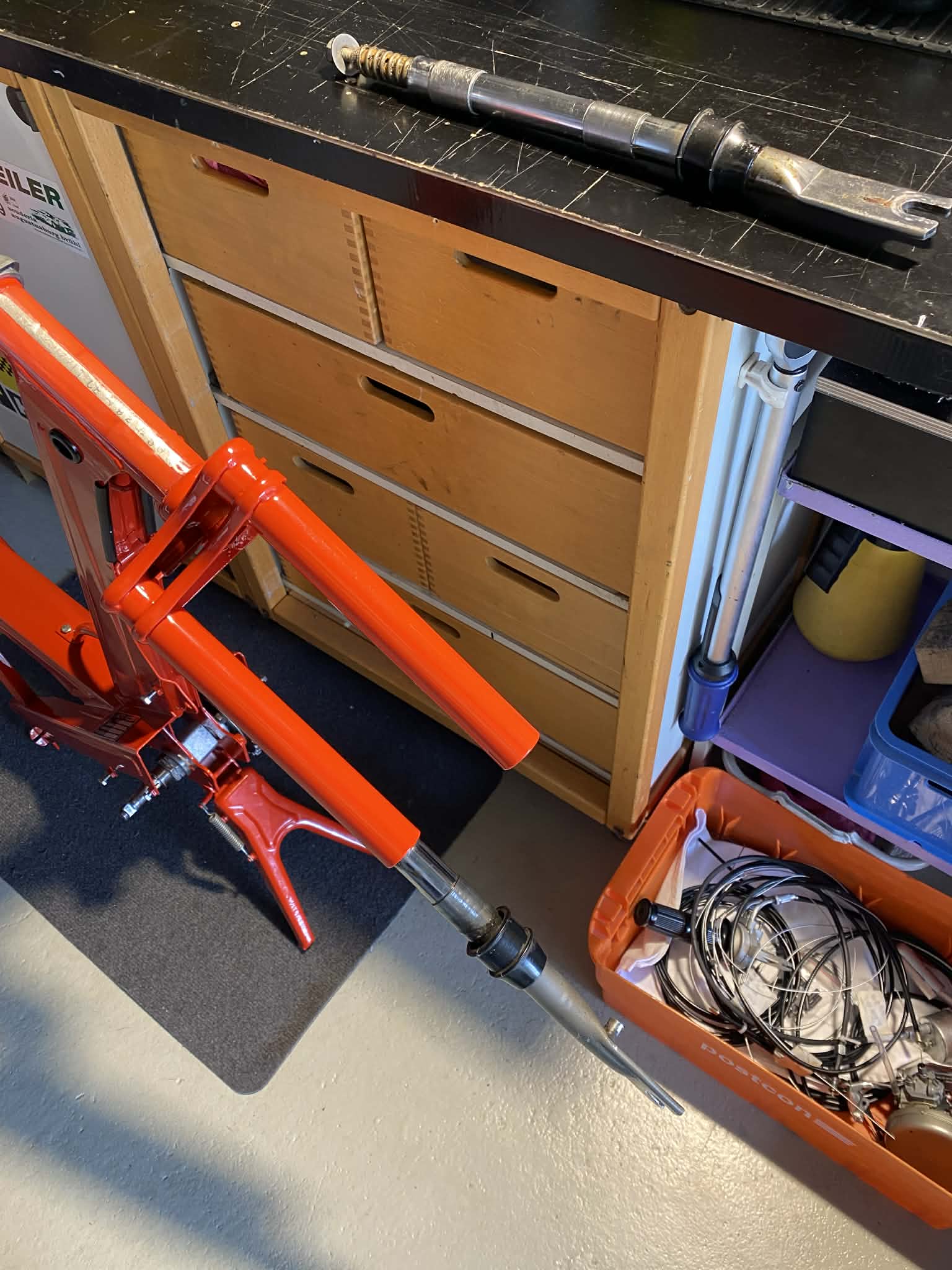

Ich habe den Rahmen etc. strahlen und pulvern lassen. Alles top. Beim zusammenbauen der Gabel habe ich das bewegliche Rohr nur mit viel Mühe in das Rahmenrohr schieben können. Klat viel Fett aber jetzt kann ich es noch etwas drehen bekomme es aber nicht mehr raus, Auf der anderen Seite habe ich das Rahmenrohr zunächst mit Bremsenreiniger gespült und ausgeblasen, mit frischem Fett ging das besser. Ich vermute Staub vom strahlen ist durch das Schraubenloch in das Rohr gekommen und jetzt ist das bewegliche Rohr verkantet. Was kann ich tun ?

Wurde die Öffnungen beim pulvern verschlossen ??
Wenn nicht,kein Wunder und Du hast ein "kleines" Problem .
Gruß Jörg
Ja natürlich aber nur unten , das Schraubenloch habe ich versäumt. Es ist wie es ist , wie kriege ich das Rohr raus ? Danke vorab.
Eine dicke Schraube durch die Achsaufnahme und dann klopfen?
erledigt , pure Gewalt . Ende in Schraubstock , Holzklotz an Gabel , drei Schläge mit dickem Hammer raus. Jetzt alles 100% haargenau gereinigt. Gabel warm , Federrohr kalt , Fett an Federrohr und "rinn damit" , ich bin gespannt. Danke an alle.
