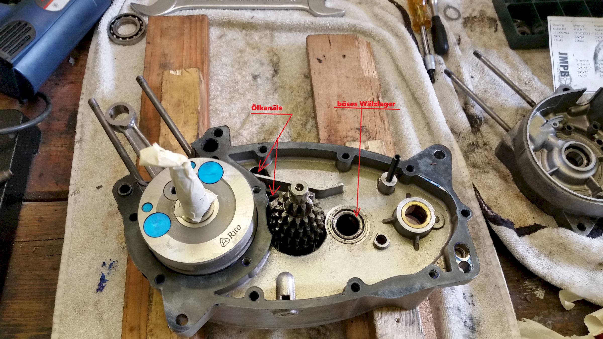

der Motor bestraft Dich mit negativem Karma, da du eine negative Einstellung zum Zündapp Motor hast. Das Öl-Einfüll-Problem ist gar keines, wenn man das richtig macht. Über die Ölstandsschraube rechts kann man locker mit einer Pumpölflasche zum Beispiel die Hälfte der gesamten Ölmenge reindrücken.
Der Rest dann links rein. Läßt man den Motor ein paar Minuten warmlaufen, dann ist bereits sehr schnell alles gleichmäßig verteilt.
Das geschieht oben über die beiden großen inneren Gehäuse Öffnungen, alleine durch die Verwirbelung der sich drehenden Zahnräder. und nicht unten über die Ablaßschraube. Logischerweise hat man bereits beim Einbau alles satt mit SAE 80 zusammengesetzt. Also Null Problem.
Das "böse" Wälzlager mit den losen Walzen baut man mit dem Innenring komplett vor der Endmontage zusammen. Und zwar mit reichlich Graffitfett. Ich nutze dazu einen dicken Draht, an dem ein Magnet befestigt ist als Einbauhilfe. So kann man einzeln jede Walze schnell in das klebrige Fett drücken. Der Motor liegt dabei in einem "Dibbe", falls doch mal eine Walze rausfällt.
Und erst nachdem alle Wellen richtig aus distanziert sind, werden diese wieder einzeln herausgenommen und komplett neben hin gelegt. Jetzt die tiefgekühlte Kurbelwelle in das heiß gemachte KW-Lager schieben. (Geht easy). Dann die fertigen Wellen endgültig einbauen.
Den Schaltschieber, der auf der Walze lose liegt kann man ganz einfach mit Klebeband fixieren. Dabei läßt man ein längeres Stück nach außen raushängen. Deckel einfädeln und dann das Band abreißen und rausziehen.
