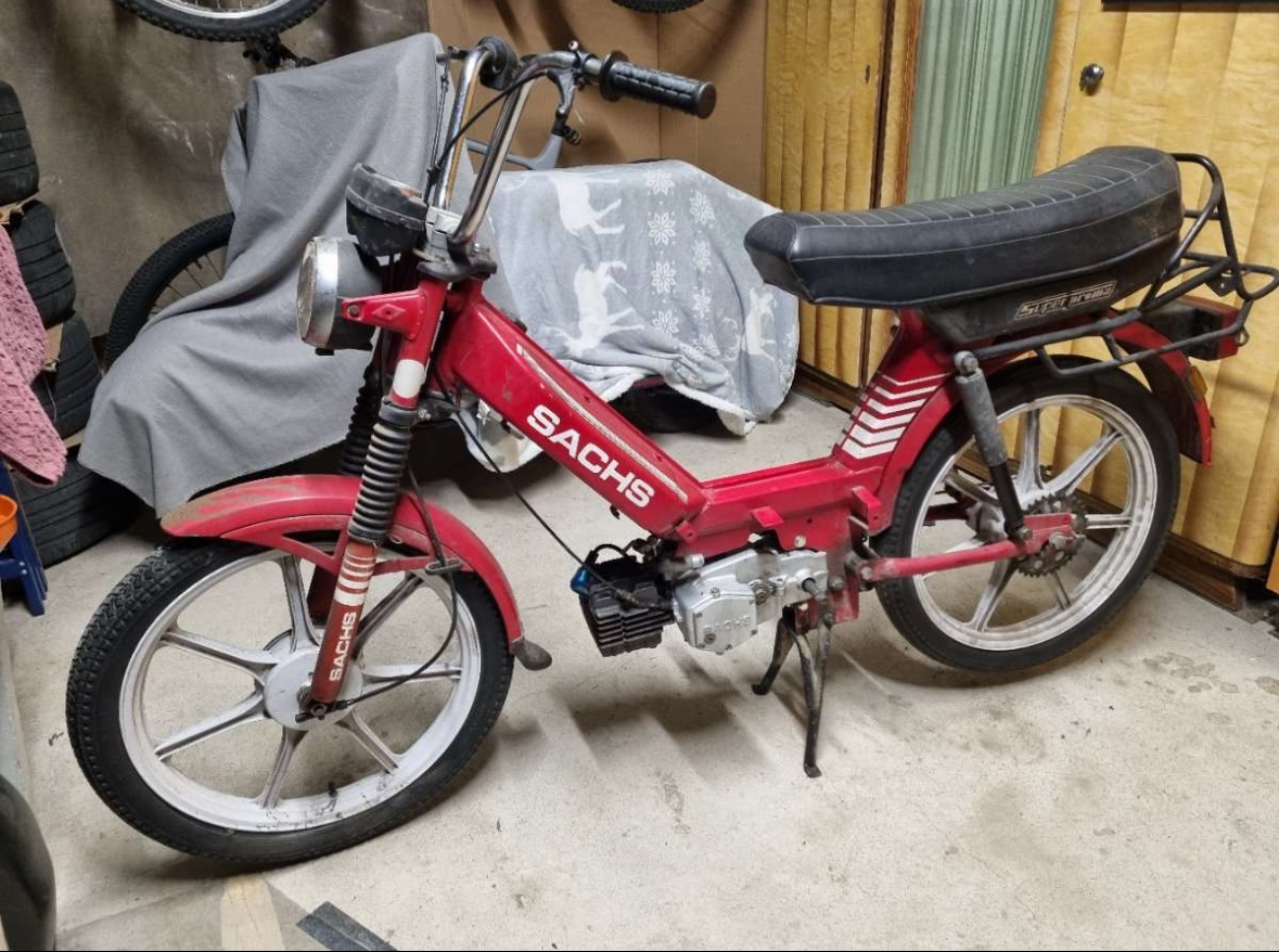

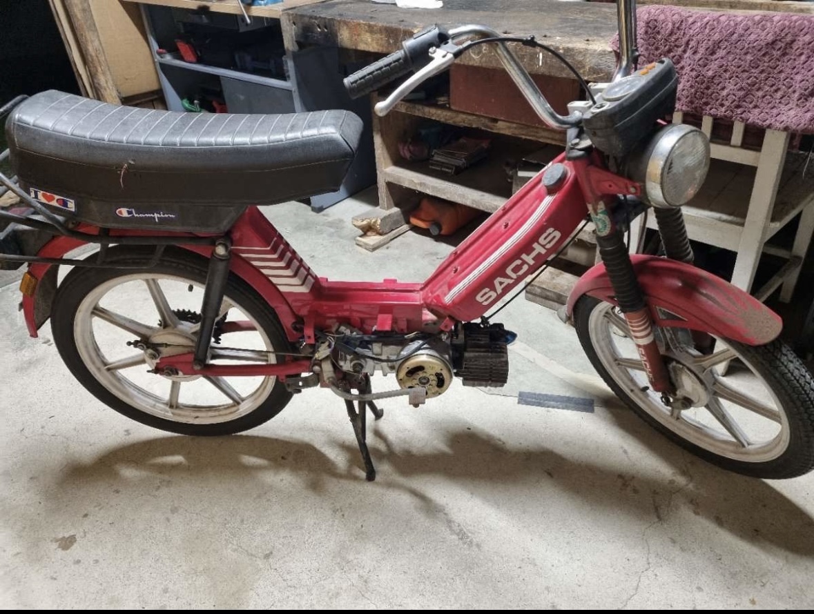

haben für einen Freund „blind“ ein Projekt gekauft, zum runden Geburtstag. Schrauben können wir, ist nicht das erste Projekt.
Da ich vorm Geburtstag noch ein paar Teile bestellen will, mir aber nicht ganz klar ist um welches Modell es sich hier handelt, gebe ich die Frage an die Fachmänner/frauen weiter:
Danke schonmal, liebe Grüße!

Sieht mir nach einer Sachs Optima mit einem 505/2DK aus.
Müsste die österreichische Ausführung sein, sonst wäre es eine Herkules.
Genau, eine Her-c-ules
Sachs Optima mit unbrauchbaren Dauerabblendlicht kenne ich nur von Deutschland, in Österreich hatten wir damals diesen Schwachsinn nicht!
Ist eine Optima mit Automatikmotor, was steht den auf dem Typenschild bzw. Rahmennummer?
Auch bekannt unter Supra 2/3DK.
505/2 Gänge DK
Alles richtig bei 2 oder 3gang DK. Das K steht für Kicker, das D für 40-50 Km/h je nach Bj.
1D oder C steht für Automatikmotor.
Daher meine Frage nach der Rahmen und Motornummer.
Eingebaut ist ja ein Automatikmotor.
Gab es den 505/1 mit Kickstarter?
Oder ist da einfach auf einer Seite die Tretwelle gekürzt worden?
Scheint ja irgendwas Zusammengewürfeltes zu sein.
Moin, genau das habe ich mich auch gefragt?!
Ist mir noch nie begegnet, die Kombination....
EDIT: "Sachs" als Hersteller war der Nachfolger von "Hercules",
also steht das auf den neuesten Mopeds?
Wurde viel über Qualität gemeckert bei "Sachs"...
MFG, Der Alte
Ich hole das Moped in den Feiertagen ab. Dann lasse ich euch mehr wissen.
Gabs denn die Kombi Tretwelle und zusätzliches Bremspedal? Ich werde daraus auch nicht schlau…
Kombi Tretwelle Ja und nein.
Es gab für Tretwelle ein zusätzliches und ganz spezielles Bremspedal für die Prima etc.
Deine ist eine Supra mit Fussrasten und der Automatikmotor geht nur mit Tretwelle. Ob dieser in der Supra angeboten wurde entzieht sich meiner Kenntnis, ich gehe aber aufgrund der Motorleistung davon aus das es nicht so ist. Die Supra hat eine 2 Mann BE mit 2,8PS!
Also in anderen Worten: Da ist ein anderer Motor drin, der in dieses Modell nicht gehört?
