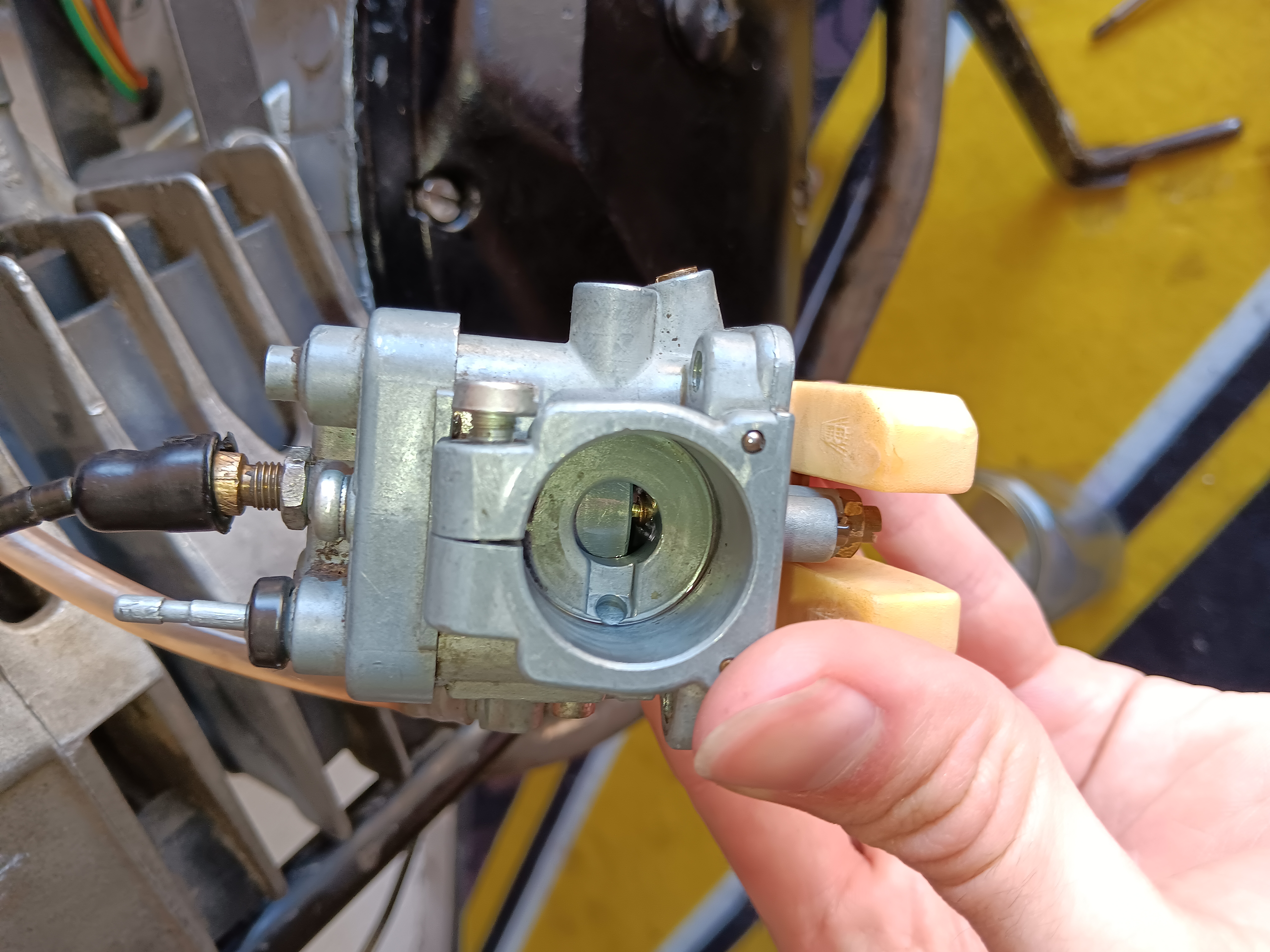

Ich habe mir eine Prima GT zugelegt, mit schlecht abgestimmten Bing 17/10/111 Vergaser. Gerade bin ich dabei diesen wieder richtig einzustellen, Leerlaufdüse passt wieder und bei der Hauptdüse mit Standgasschraube bin ich gerade dabei auszuprobieren!
Zu meiner eigentlichen Hauptfrage, der Choke wird ja direkt am Vergaser gezogen bei dieser Baureihe. Die Hauptaufgabe von diesem ist es ja weniger Luft zuzulassen um einfach mehr Sprit zu bekommen im Kaltzustand. Wenn ich den Drücker nach unten stelle ist das kleine Loch links im Bild zu also ist der Choke ja aktiv, wenn ich diesen aber jetzt wieder hoch ziehe und Vollgas gebe um loszufahren wird dieser automatisch über eine Feder wieder runtergeholt. Kann es sein das dann irgendwas an der Feder falsch ist, oder denke ich falsch?

bei diesem Vergaser hast du keinen Choke, sondern über den Kolben wird mehr Kraftstoff zugeführt.
Die "An"-Stellung ist hier wenn der Stift gezogen ist.
Beim ersten Mal Vollgas wird der Kolben dann über die Feder nach unten gedrückt und die Zusatzkraftstoffleitung verschlossen.
Vielen Dank für seine schnelle Antwort! Dann macht das natürlich Sinn. Die Stellschraube neben der Standgasscharube ist ja die Gemischschraube oder ist die für was anderes?
Mit "Standgasschraube" meinte ich die Schieberstellschraube. Danke für das Dokument, mit diesem kann ich den Vergaser voll einstellen.
MfG Maxi
Bei Bing findest du auch die Einstelldaten.
Und im Forum unter "Technisches" eine Anleitung.
