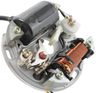

Die Zündung ist diese hier:
Funktioniert auch eigentlich echt top, der Funke ist schön hell.
Ich hatte noch gelegentliche Zündaussetzer, welche jetzt scheinbar komplett weg sind, nachdem ich den Unterbrecher noch ein kleines bisschen mehr geschlossen habe.
Problem daran: Die Unterbrechereinstellung in Richtung "weniger auf" hatte direkten Einfluss auf die Zündung. Selbst maximal auf "früh" verstellt, zündet diese nun nur noch unmittelbar vor OT.
Hatte jemand schon einmal einen solchen Fall?
Möglicherweise hilft nur noch, die Langlöcher etwas auf zu Dremeln?
Oder anders gefragt, sind die Markierungen "M" und "OT" noch Zeitgemäß?
Kann mir jemand sagen, wie viel °vOT der Motor zünden muss? Dann könnte ich das mit meiner Zündlichtpistole perfekt einstellen.
