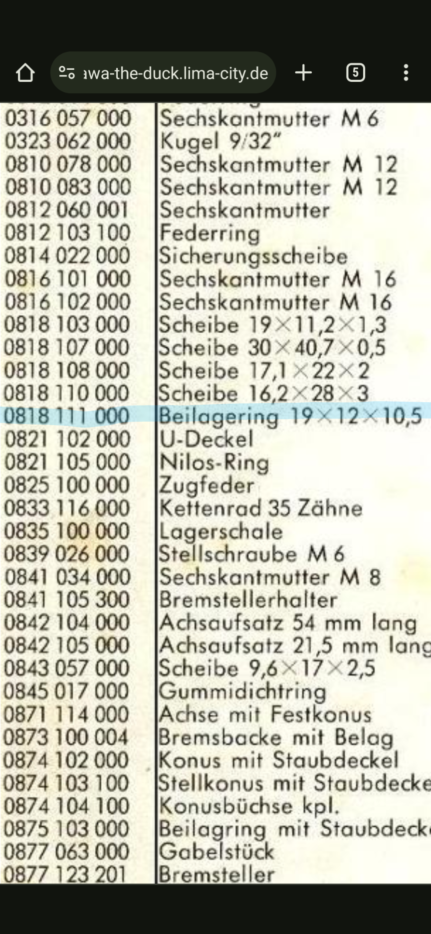

So Achse nachziehen hat nichts gebracht. Bewegt sich immer noch wie auf dem Video.
Die Verwirrung ist jetzt komplett als ich vorhin unter dem Vorderrad diese teil am Boden gefunden habe. (Foto).
Gehört das zum Mokick oder ist es ein Teil von nem Regal Boden? Verzeiht mir meine Unwissenheit.
Mit freundlichen Grüßen Philipp.
