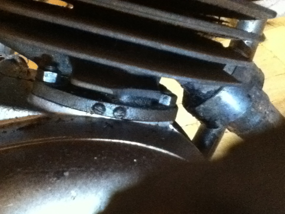

Einlass und Auslass sind eckig und relativ groß...ohne Vergleichszylinder aber schwer zu beurteilen, also die Größe. Die Form ist entscheidend bzw. ist rechts am Zylinderfuss, also dort, wo die Muttern sitzen, die ihn am Block halten, eine Markierung vorhanden:
- "Sachs 40 km/h" erhaben geprägt
- "2 oder 1 "Warze" (sieht aus wie ein Schraubenkopf)
- "ein fast nicht zu erkennender, angedeuteter Schraubenkopf. Letzteres deutet auf einen 50S hin, 100% Gewissheit gibt die Form des Ein/Auslasses.

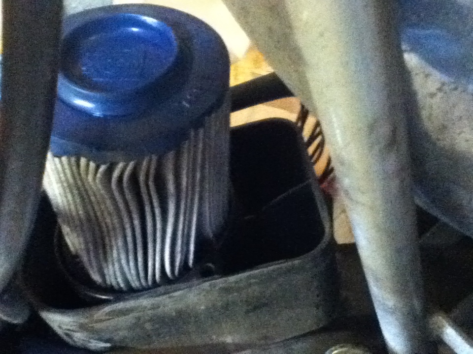

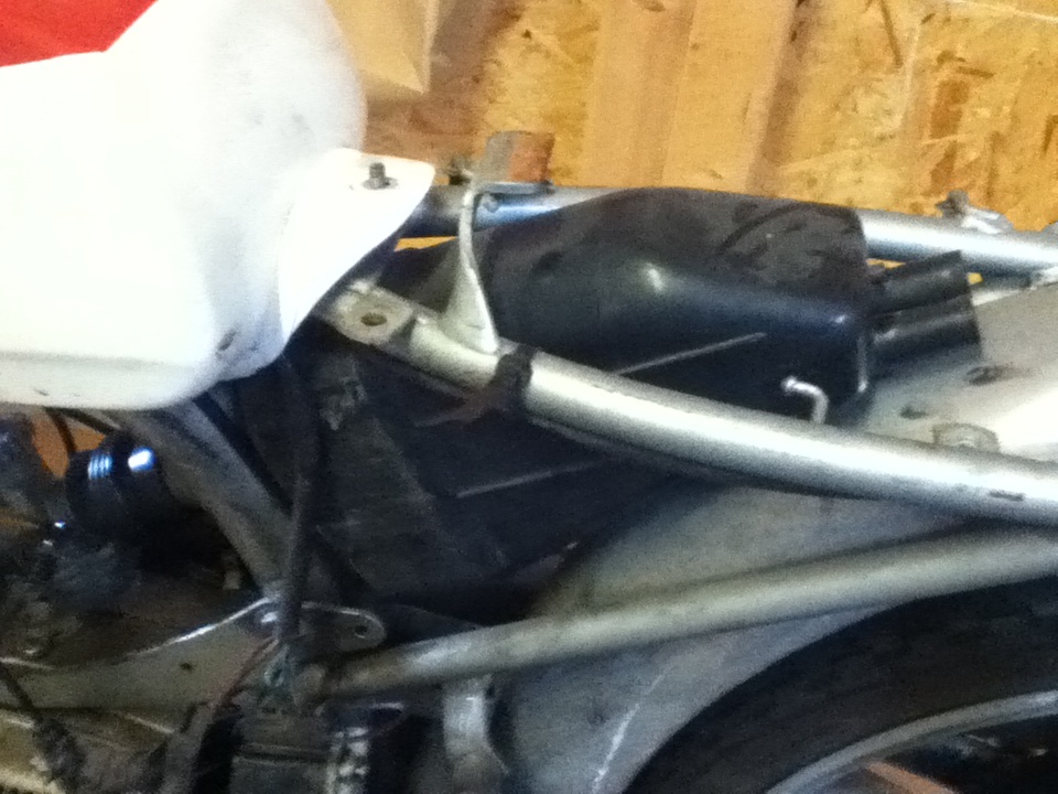

War denn überhaupt ein Luftfilter verbaut ? Mach von dem schwarzen Luftfilterkasten und dem Filter auch mal ein Bild. Wenn da auch gepfuscht wurde, lässt das in Kombination mit dem übergroßen Vergaser durchaus darauf schließen, dass einer der Vorbesitzer eher nicht wie Opa Korrianke mit dem Ding umgegangen ist, sondern das geht dann eher in die Richtung des halbstarken und Vmax süchtigen Enkels.
Totalaufnahme der Maschine wäre auch nett.
der zylinder hat an der rechten seite 2 so knubbel. für was würde das sprechen?
anbei bilder vom luftfilter und -kasten.

Das ist dann ein originaler Mokick zylinder vom 501 mit 2,9 PS.
Am Luftfilter wurde anscheinend nicht gepfuscht, das lässt hoffen. Der korrekte Vergaser fuer den Motot ist ein Bing 1/12/228 Typ SSN. Alternativ /320. Unterscheidet sich nur in der Art der Hauptduese, 228 hat ne 64er, 320er ne 68er. Optimal ist jedoch eine 62er. Gibts aber normalerweise fuer knapp 10 euro.

Also die Sprint-Zylinder haben auch oft zwei Warzen am Fuß. Kleinere aber als beim Mokick-Zylinder. Ich würde nicht glauben, dass der Mokick-Zylinder mit so einem Vergaser läuft.

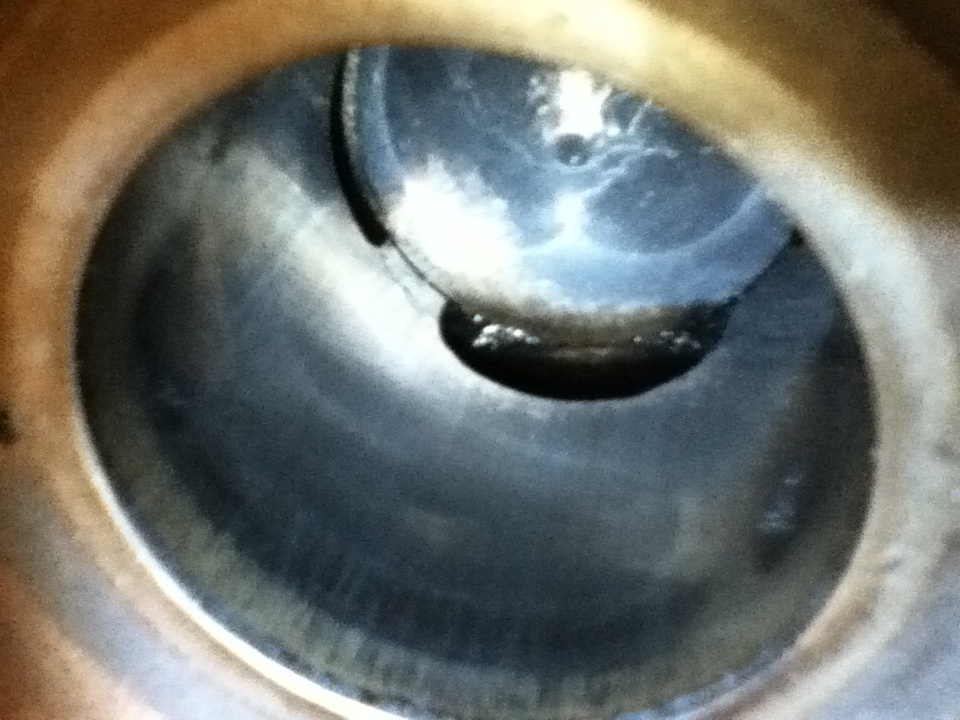

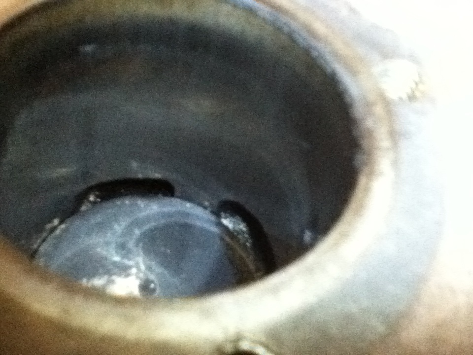

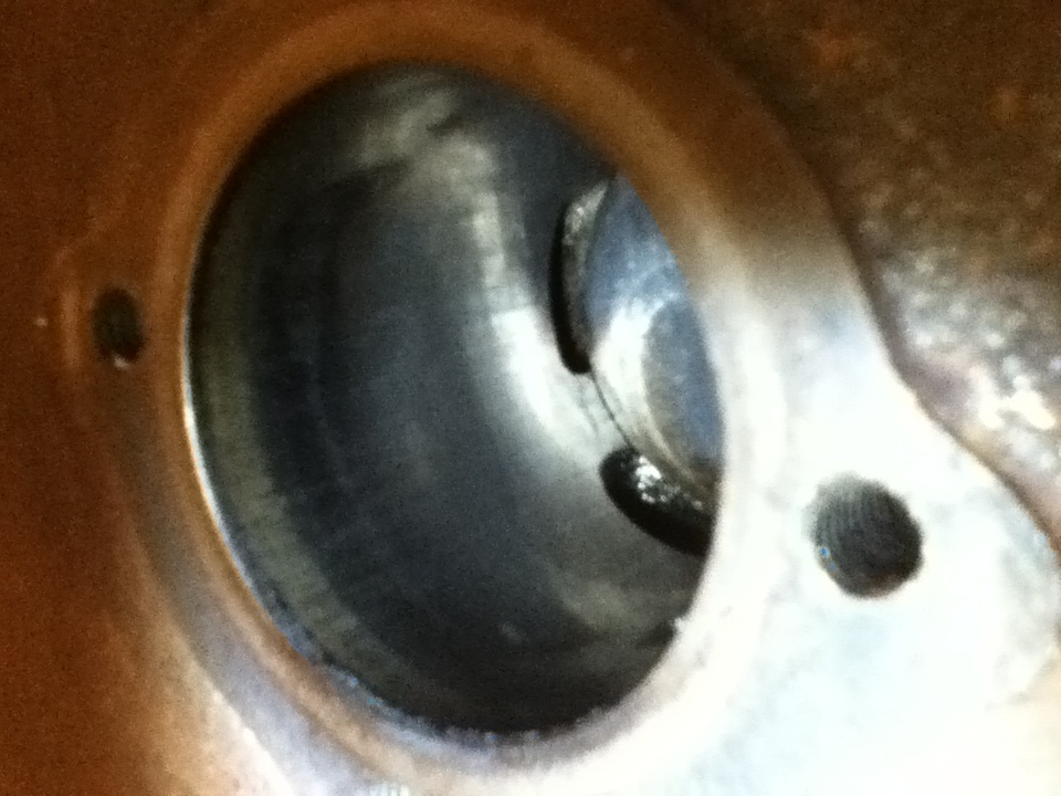

könntest du mit einem foto von den warzen sagen was das für ein zylinder ist?
MfG
Josh
Eventuell...
Aber es besteht immer noch eine Unsicherheit. Und selbst ein Mokick-Zylinder kann derbe gefeilt sein, deshalb Kanäle gucken, Fotos davon machen.
Dann haben wir Gewissheit.

ok. ich habe jetzt ein par bilder von den warzen und den kanälen gemacht, leider sind diese nicht ganz vollständig drauf, aber ich glaube das sollte reichen.
für mich sehen diese mehr rechteckig wie rund aus…
MfG
Josh

Ist ein Mokickzylinder. 2, 9 PS.
alles klar danke!!
