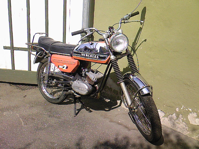

Hab ne alte Hercules MK 2 BJ.75 in der Garage stehn...ist seit mindestens 2 Jahren nicht mehr gelaufen.
Heute hab ich mal nen neuen Unterbrecherkontakt und Zündkerze reingemacht. Den Unterbrecherabstand auf 0,35mm eingestellt. Neue 1:25 Mischung in den Tank..
Allerdings springt sie nicht an... :(
Zündfunke ist da und Benzin ebenso. Hab auch schon am Zündzeitpunkt verstellt. Ohne Erfolg.
Kann mir jemand helfen? Woren könnte es liegen?

Hallo Phil,
hast du den Vergaser gesäubert?
Ne hab ich nicht, kenn mich da nicht so wirklich gut aus.
Dachte wenn Benzin in Motor reinkommt und ein Funke da ist, müsste es doch zumindest mal laufen, wenn vielleicht auch schlecht, aber laufen. oder nicht?
Hallo Phil,
gut, wenn nach mehreren Startversuchen die Kerze naß ist und das Moped nicht anspringt sollte Sprit ankommen, logischerweise. Viele Kerzen funken beim Testen, sind aber trotzdem hinüber. Besorge Dir mal ne neue Kerze und versuchs nochmal. Kalstartstift vor dem Starten eindrücken und OHNE Gasgeben starten. Vorher tupfen, bis Sprit aus dem Vergaser läuft. Die Kaltstartbetätigung sitzt am Vergaser nach hinten zum Faltenbalg hin. Dieser dünne Stift, einfach reindrücken. Wenn das Moped dann anspringt und ein paar Sekunden läuft, kannst du vorsichtig ein paar Gasstöße geben.

Hallo Phil,
beim Tupfen muss Sprit kommen, sonst wird das nix. Vergaser muss auseinander und gereinigt werden.

ja das mit dem verkaufen war ernst gemeint.
hab Bilder mal eingefügt.
Wenn du sie sowieso nur zum ausschlachten nehmen würdest, brauch ich ja auch nicht nach Papieren zu schaun.
ein paar daten:
Baujahr 1975
hab hinten neue Dämpfer eingebaut,
Bremsen vorne und hinten sind neu,
Unterbrecher, Kondensator, Zündkerze ist neu,
neues Zündschloss,
alle Ziersteifen/Aufkleber hab ich neu,
Blechteile sind alle gut, die linke Verkleidung hab ich ausgebeult und grundiert,
Der Tank hat rechts ne kleine Beule,
Rahmen in gutem Zustand, nur ein paar kleine oberflächliche Roststellen vom langen stehen,
original Tacho fehlt, hab aber einen alten Hercules Tacho gekauft, müsste man nur noch ein Gehäuse basteln,
Motor spingt nicht an,
Besichtigung und weitere Bilder natürlich möglich ( Standort: 72770 Reutlingen)
Preis VHB 300,-
Phil
