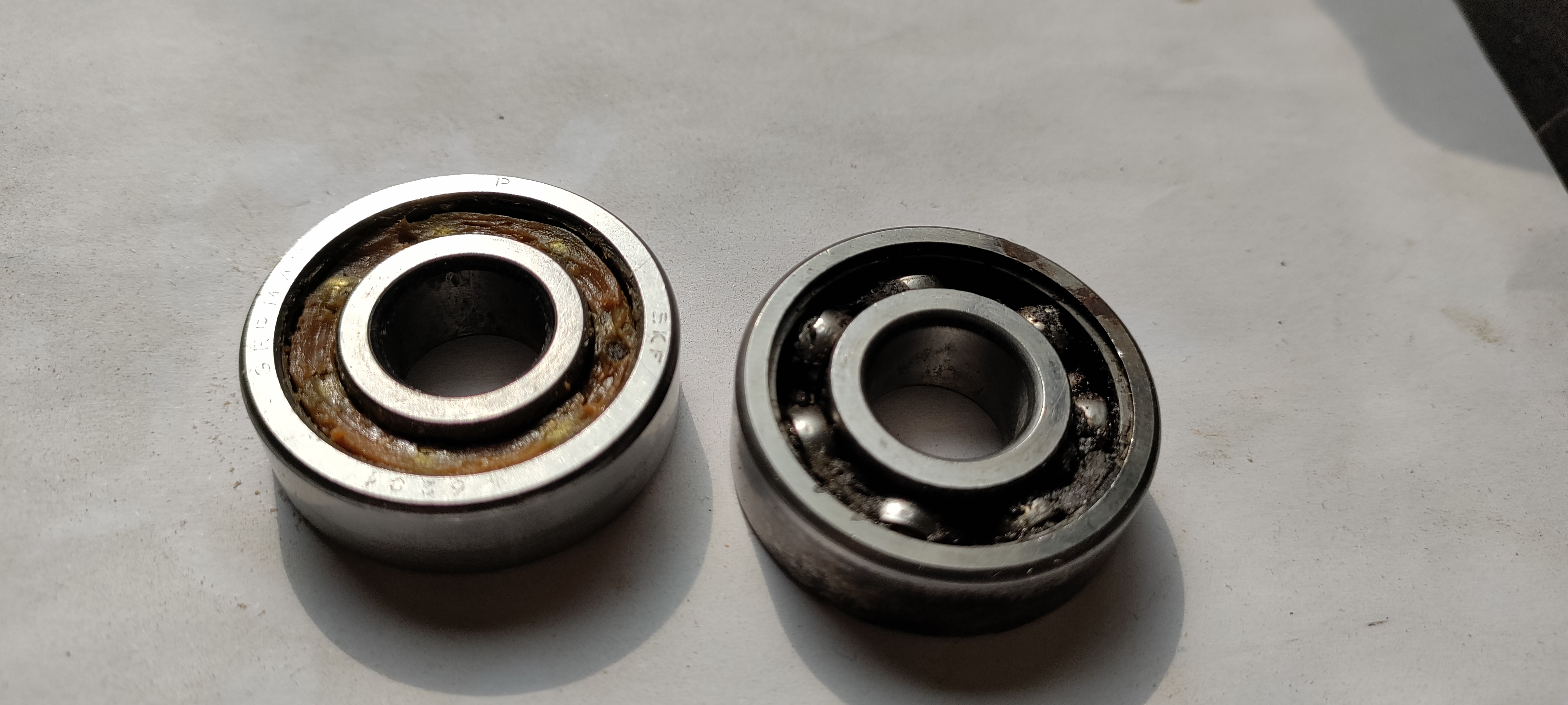

So, Lager sind draußen , auf dem Bei der Bremsankerplatte steht 6201 ,wie oben genannt.
Auf dem Anderen steht nichts, das ist aber nicht so Flach, sondern hat mehrere "Etagen" ist das Lager dann das 6004 ?
Hast du ein Bild und die Abmessungen?
Durchmesser (3cm) und Höhe (ca. 0.95 )
sind bei beiden Lagern identisch, aber innen hat das Unbekannte (rechts) einen breiteren abgestuften Rand
Das ist egal, eventuell war da mal eine Deckscheibe drauf, die sich aufgelöst hat.
Innendurchmesser, Aussendurchmesser, Breite und Anzahl der Kugeln ist entscheidend.

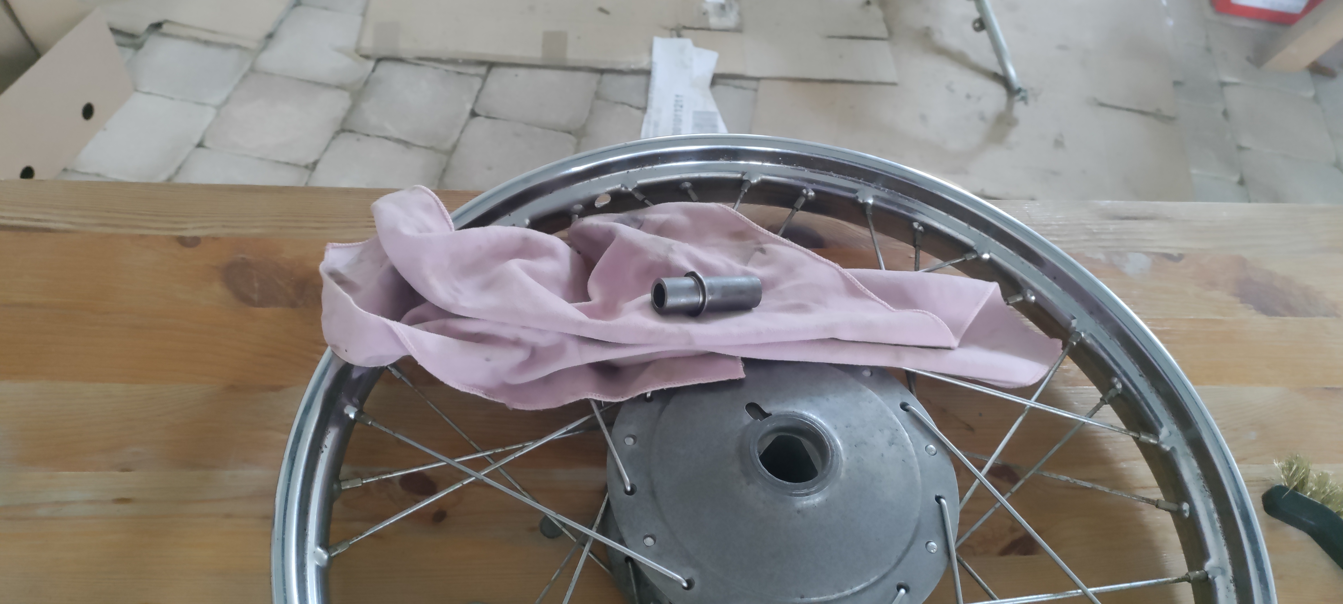

Noch ne Frage zum Radlagereinbau: Auf welche Seite muss der Ring der Buchse und was muss ich beim Einbau beachten ( kann die Buchse verrutschen etc. )
Der Ring ist dafür dass die Buchse zentriert ist. Meines Wissens ist es egal auf welcher Seite er ist.
