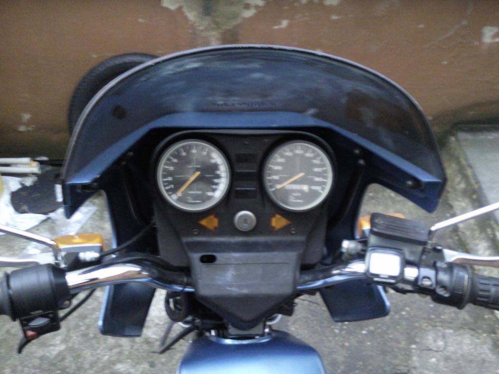

Und die andere im Bild? Eine Ultra?
Thomas

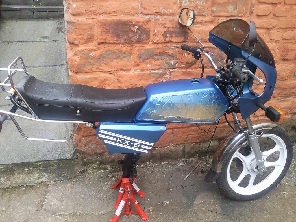

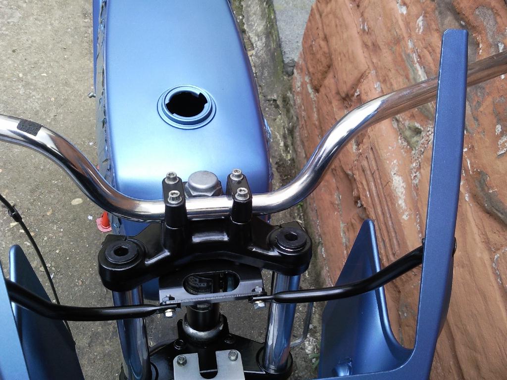

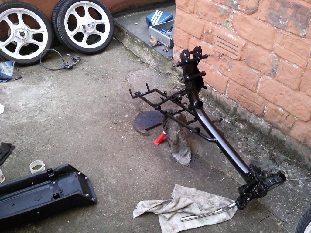

Nein, nicht ganz. Ist auch ne KX. mit lilafarbenem Dekor. :) Die war letzten Monat dran und ist nachdem sie die gleiche Prozededur hinter sich bringen musste jetzt soweit fertig. Bis auf die Verkleidungsteile die ich noch nicht lackieren konnte weil ich erst jetzt an den Lack ran gekommen bin.
Wobei.. bei den Temperaturen hat sich das jetzt eh erledigt. Bisher sind also nur Rahmen, Gabel,Schwinge, Hauptständer und paar Kleinteile lackiert worden.
Paar Dinge musste ich noch anpassen, z. B. Die Hauptständerlagerung (jetzt M16), als Hintere Halterung für den Gepäckträger kam jetzt ne durchgehende M8 Gewindestange+ Hülse statt 2 M6 Schrauben+Hülsen rein. Soweit sieht die aber auch wieder ganz nett aus denke ich.
Gruß Steffen

Also es ist ja Geschmackssache, aber die Lampenmaske hat Hercules doch von ner 500er oder so geklaut. Die sieht so riesig aus, auf der Lila KX 5.

Zur Lampenmaske:

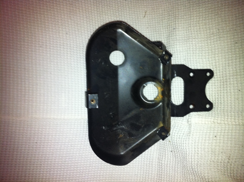

Eigentlich war ich ja überhaupt nicht der Freund davon und zuerst wollte ich ja ne grüne KX. (Neue Technik, Maskenfreie Optik). Jetzt bin ich bei ner Blauen angekommen mit Maske und alter Technik. Die Elektrik bekomm ich ja noch geändert, aber bei der Lampenmaske bin ich bisher am Tacho gescheitert. Den Lampenhalter konnte ich günstig besorgen, das große Cockpit (wahlweise 8k DZM von VDO oder 12k DZM von Facomsa) mag ich aber nicht drauf fahren, sieht irgendwie seltsam aus. Die Trägerplatte könnte ich mir ja noch selbst bauen, Den Mittelteil bekommt man günstig, aber die Becher besorgen...
Alles zusammen war mir bisher zu viel. Außerdem möchte ich die KX mal testweise lang übersetzen und eventuell hats ja positive Auswirkungen auf die Endgeschwindigkeit. Außerdem kann ich da meine weiteren Bastelideen besser drin verstecken.
Ich werde berichten.
Steffen

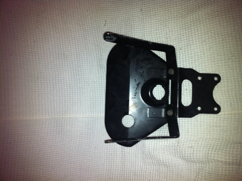

Hi Steffen,
Ich meine das ich noch so eine Platte liegen hab, allerdings ohne Abdeckung.
Fürs Kabel verlegen ist das echt schöner. Ich guck die Tage mal nach.
Thomas

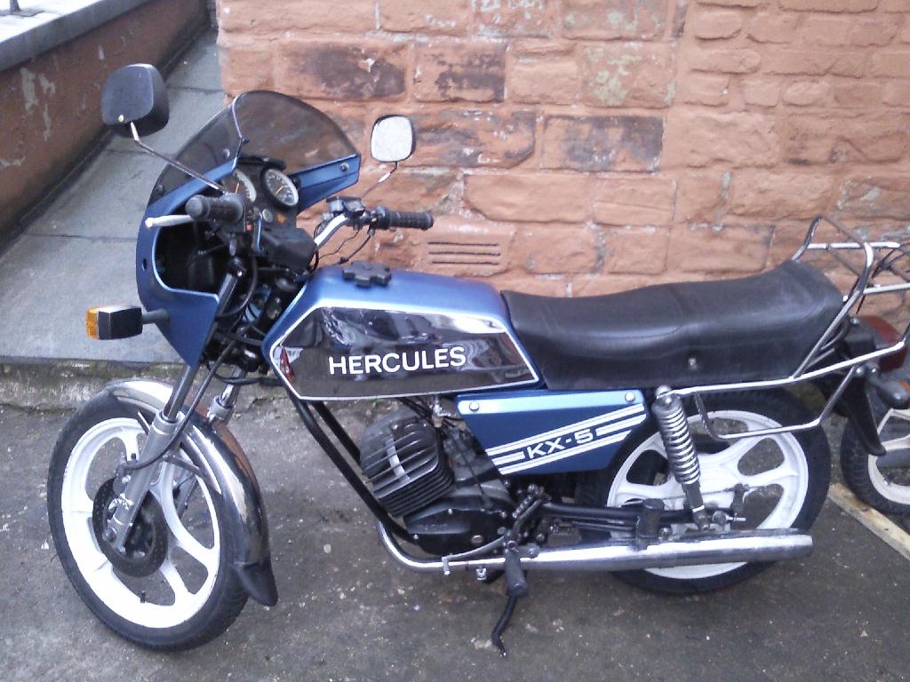

uuuund sie ist angemeldet. Neue Betriebserlaubnis kam heut morgen. Dienstag alles rübergefaxt zu SFM, Montag morgens neue ABE da. Klasse!
Jetzt kommt erstmal der ganze Antrieb rein.
Hi Steffen,

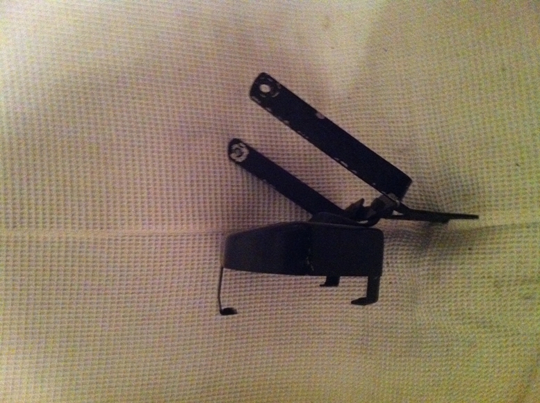

sieht sehr gut aus, was du da machst. Wird ja wieder richtig original! brauchtest du noch ne Tachoplatte?

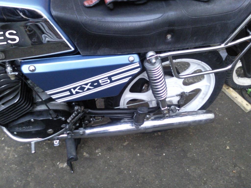

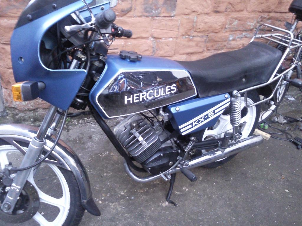

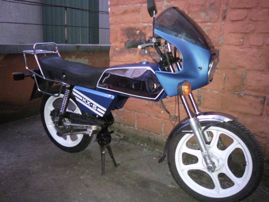

So sieht sie momentan aus:
Natürlich musst mir heut Abend noch der Kupplungszug reißen, also Schieben angesagt.
Kann ja nicht immer ALLES funktionieren.
Ansonsten sind Bremsenteile (Doppelhohlschraube + Stahlflexleitungen) besorgt, neue Metzeler ME22, Elektrikkrempel wie Gleichrichter, Blinkrelais, Kupferlackdraht, 12v/5Ah Akku, ein Haufen LED Birnen und eine Glühbirne mit 12v/35W ebenso. Bin ich mal gespannt.
Etwas stören tun mich noch der nicht originale Kickstarter und die fehlende Heckverkleidung, sowie der nicht funktionierende Tacho. Aber der von Mopedparts passt ja leider nicht :-(
Grüße
Steffen
Hi, die sieht ja wirklich top aus!
Ich hätte da noch einen liegen, allerding bin ich gerade dabei den wieder zu flicken. soll ich dir mal bilder per pn schicken... macht einen stabilen eindruck

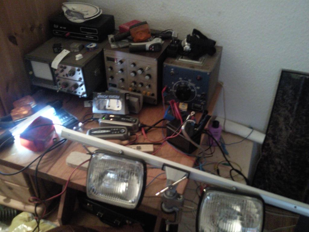

Feststellung zum Umbau auf 12v 35W mit P26S-Birne : Immernoch dunkel. Klar schon etwas heller, aber die Streuung find ich immer noch grottig. Hatte aber immerhin denselben Fokus wie die alte Standardbirne mit 6V 15W. Daher die identische Ausleuchtung. Ich bin jedenfalls noch nicht so überzeugt.

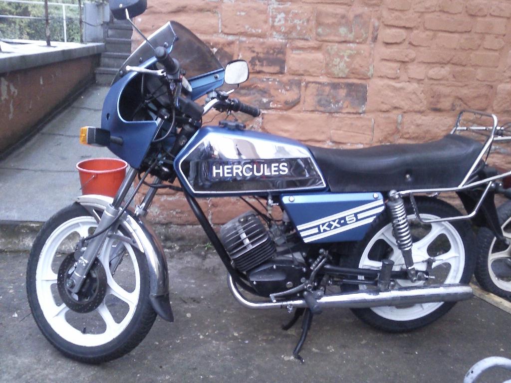

Hallo Steffen,
alles sauber gemacht, mein Respekt. Noch ein Tip: Die Bremsleitung gehört hinter das Tauchrohr, also nach innen zum Rad.
