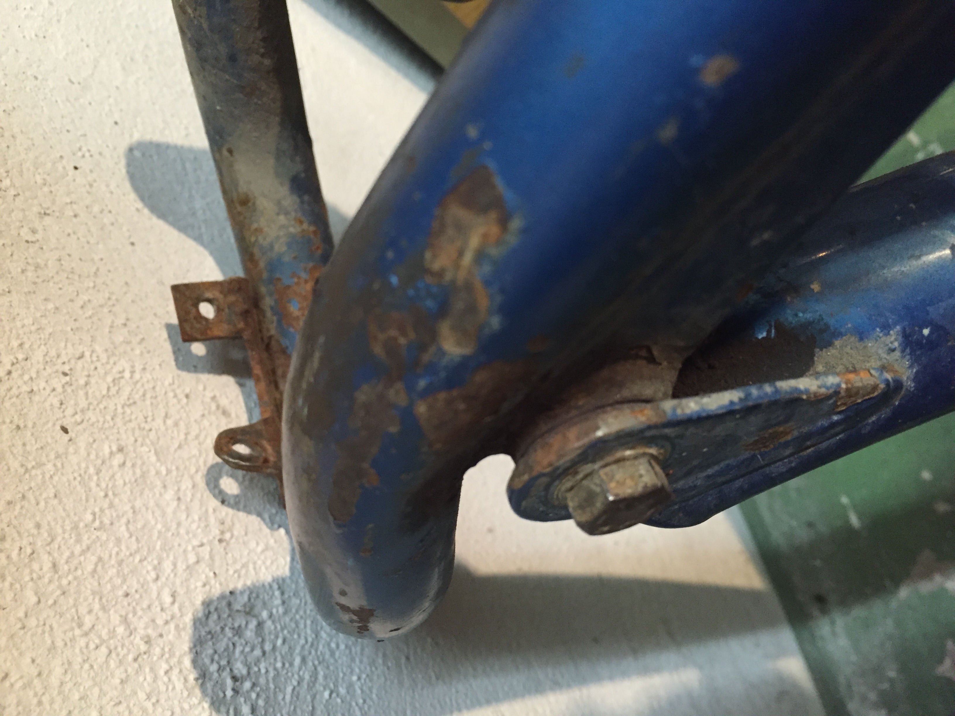

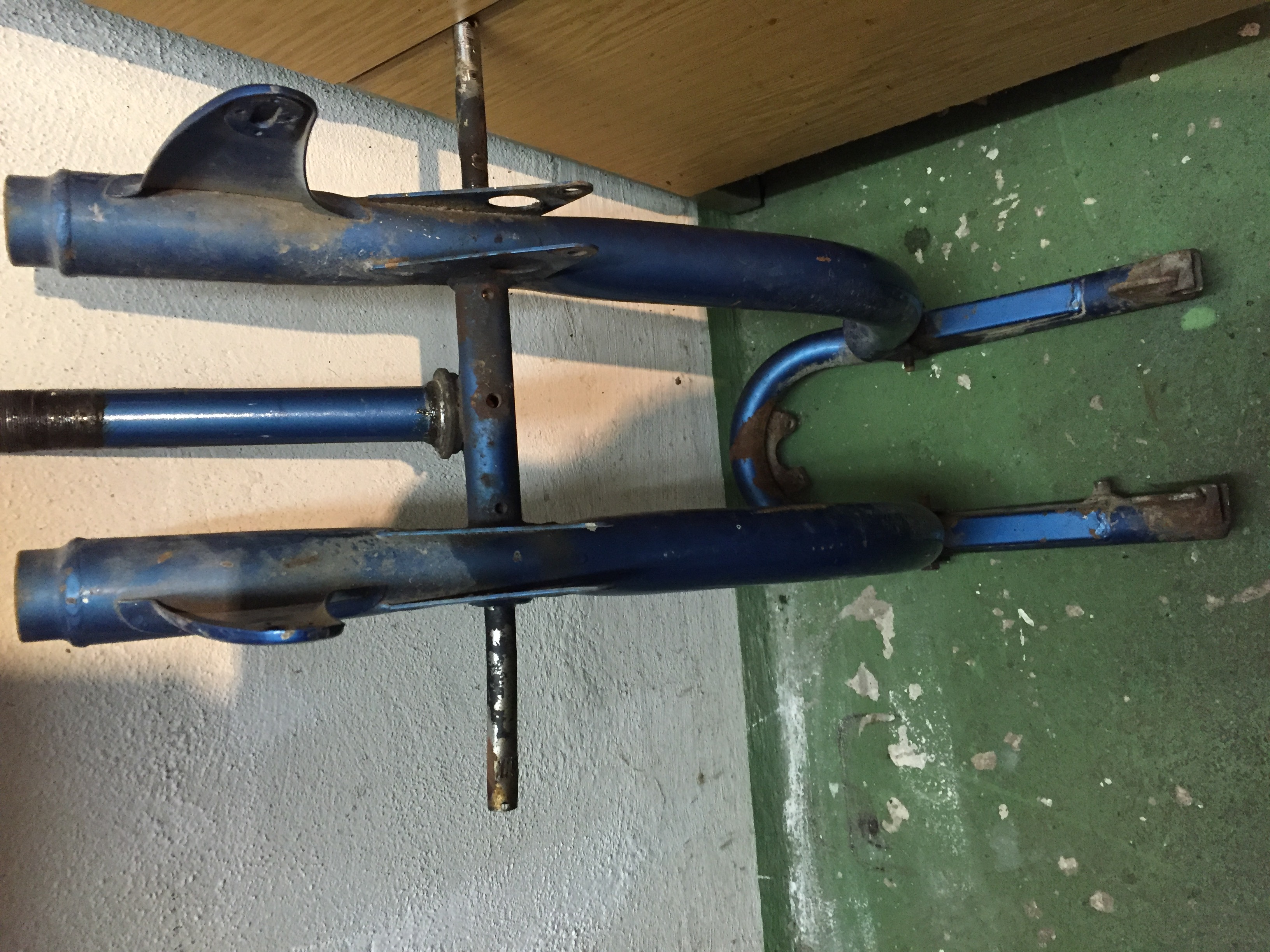

Leider machen mir die Schrauben an der Schwinggabel Probleme ich bekomme sie nicht raus, lassen sich aber drehen. Auch die Blinkerhalter sitzen so fest. Vielleicht kann mir einer von euch einen Tip geben. Danke

ordentlich mit WD 4 einweichen, ggf. auch erwärmen. Die Schrauben der Schwingenlagerung von der gegenüberliegenden Seite austreiben.

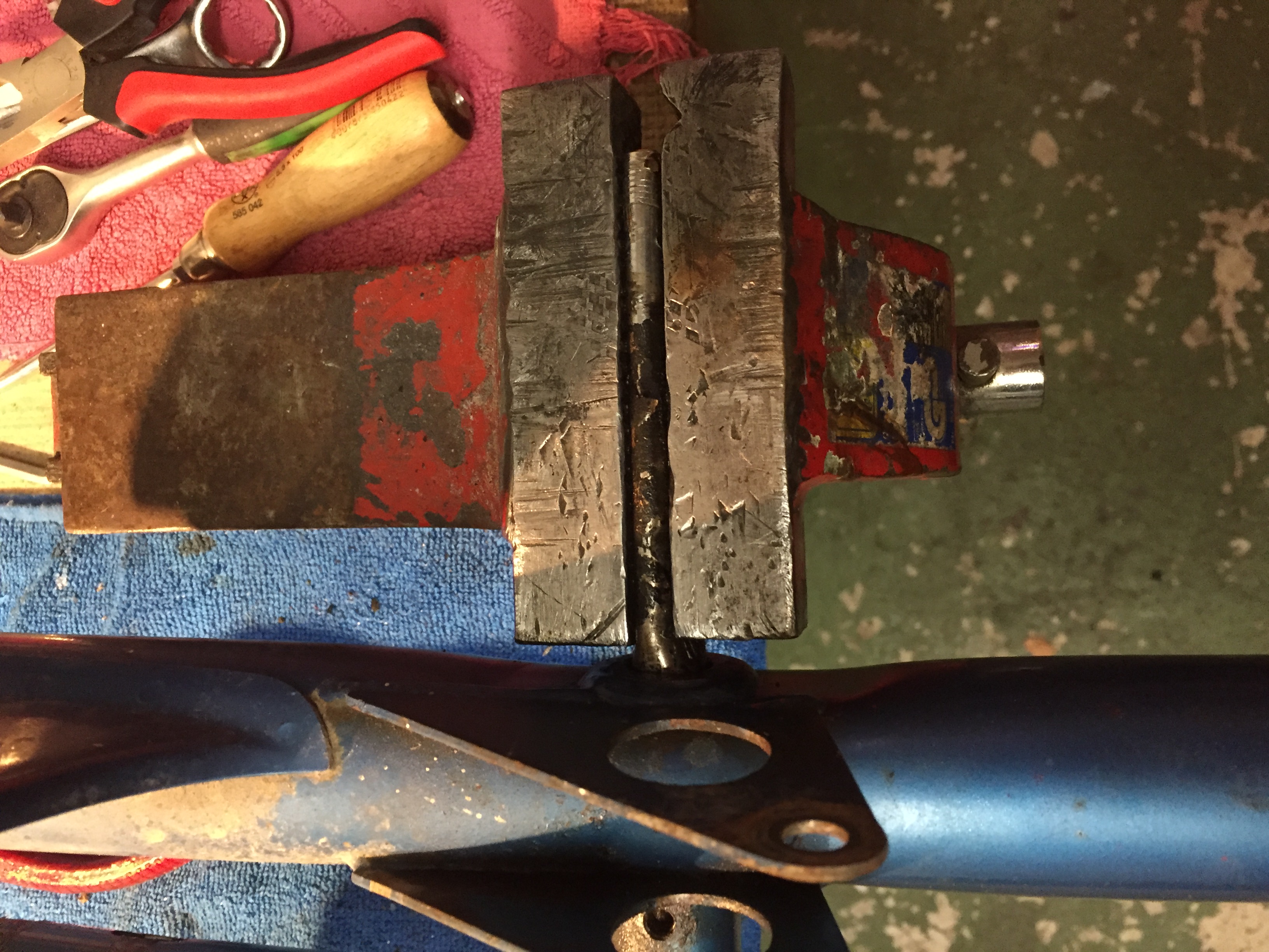

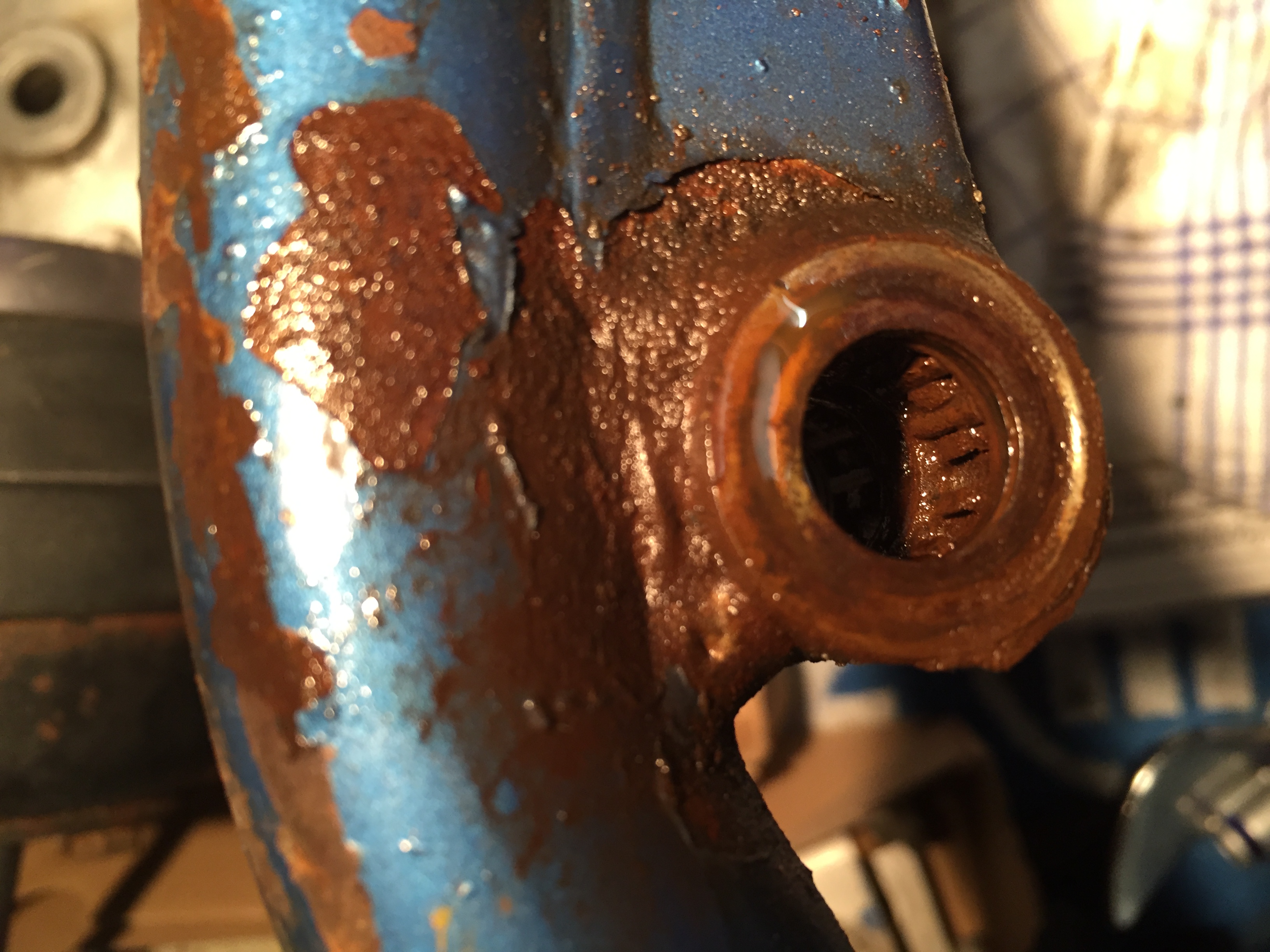

Schwinglager sind raus aber die Blinkerhalter keine Chance.

WD 40, erhitzen, WD 40, Geduld, erhitzen, WD 40 - dann nochmal probieren. Das muss gehen.
