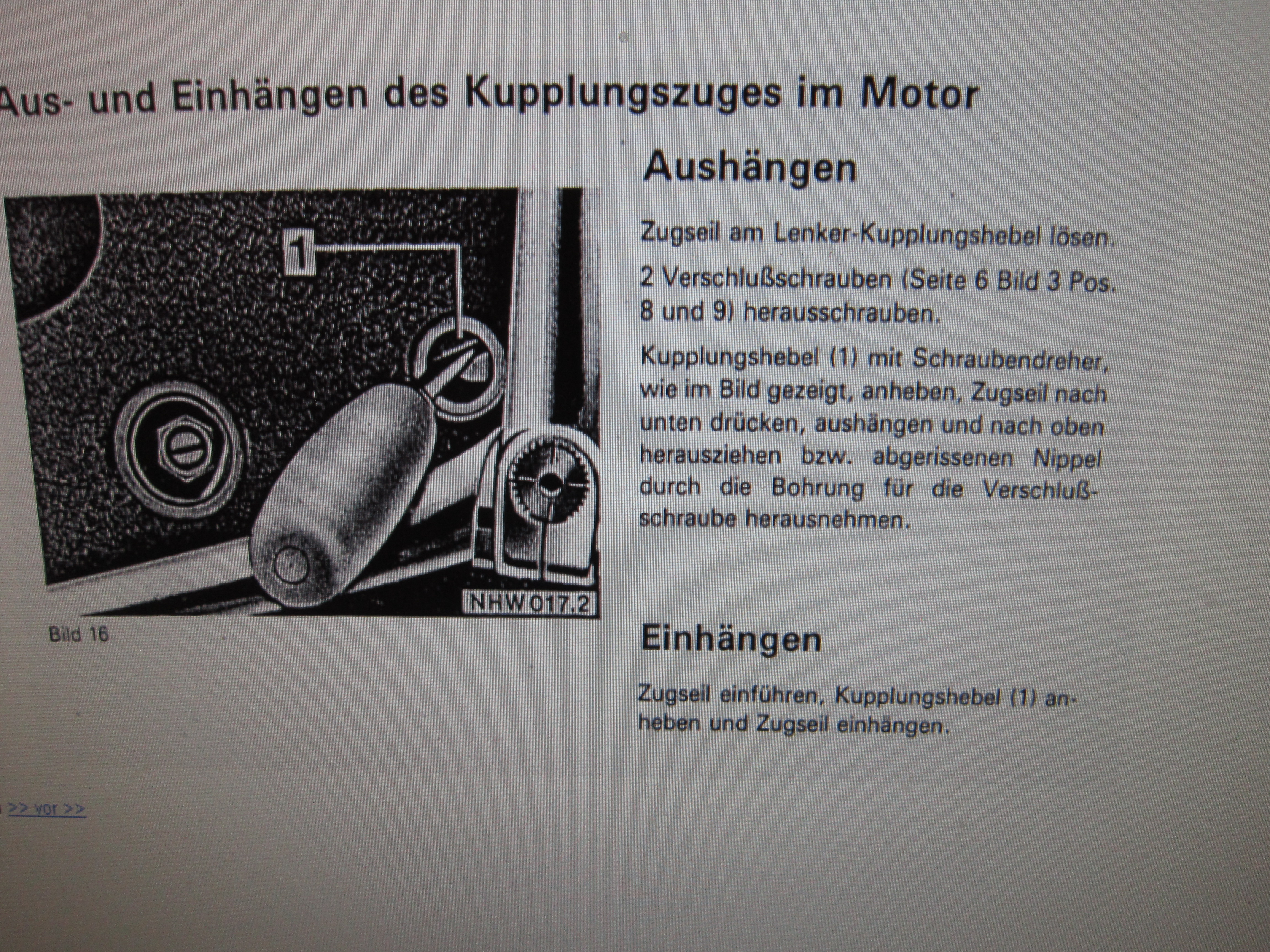

Hallo, habe mal wieder ein proplem kupplungszug gerissen. Kann mir jemand sagen wie man den tauscht?
Falls es so nicht klappt, den Motorendeckel abschrauben, neue Kupplungsdeckel Dichtung schon vorher besorgen.
Diese Sachs-Anleitung ist natürlich richtig, nur sollte man um Gottes Willen keinen Schraubendreher mit nicht isolierte Klinge nehmen. Man nimmt zum Anheben einen Elektriker-Schraubendreher mit kunststoffummantelter Klinge, dann kann man auch das Feingewinde der Verschlußschraube nicht demolieren.
Vielen Dank für die Gute beschreibung.Werde es Morgen gleich pobieren.Gruß.Greg.
