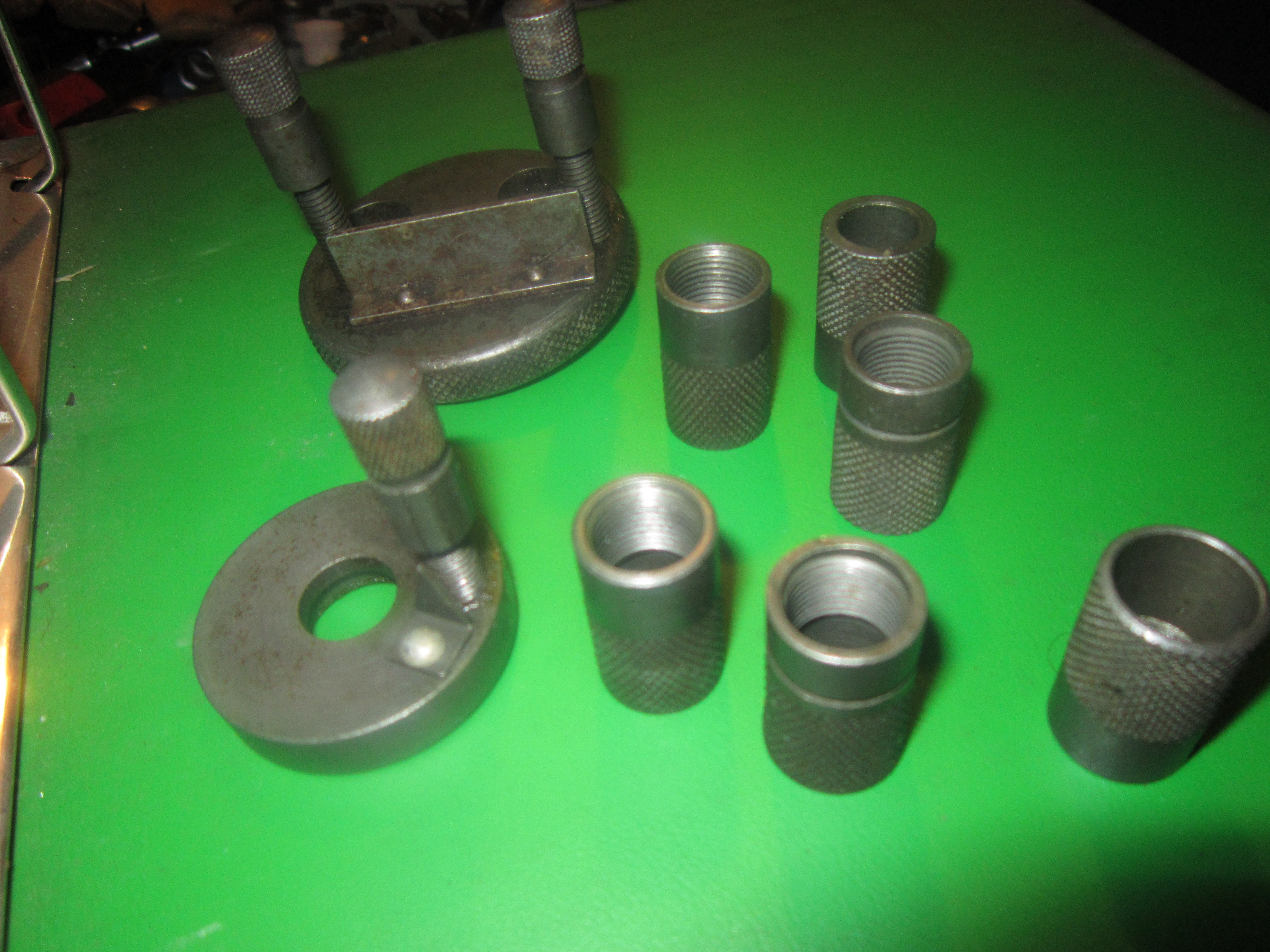

Zur Prüfung nachdem die Hälften zusammen geschraubt sind ,gibt es für diesen Sachs 50 Typ Spezialwerkzeuge. Damit prüfe ich nachher das Spiel ,ob es auch passt. Die jeweilige Welle zurück drücken Spezialwerkzeug auf die Welle schrauben und die Schräubchen am Messwerkzeug eindrehen bis sie leicht das Gehäuse berühren. Dann etwas fester andrehen und den Wert auf der Strich/Skala ablesen. Es ist eine Strichteilung 1/10mm auf den Schräubchen . Wenn weniger als 1/10mm erreicht wird ,ist die Welle ja unter einem Zehntel ausgeglichen ,dann kann man so circa sehen wo man da liegt . Kann ich nichts raus spindeln
ist die Welle zu stramm.
Gruß Klaus<br /><br />-- 28.06.2018 17:45 --<br /><br />Man merkt beim ziehen der Wellen genau wenn sie anfängt zu strammen, also anfängt sich schwerer zu drehen. Dann kann man auf die Skala schauen wo man ist.
