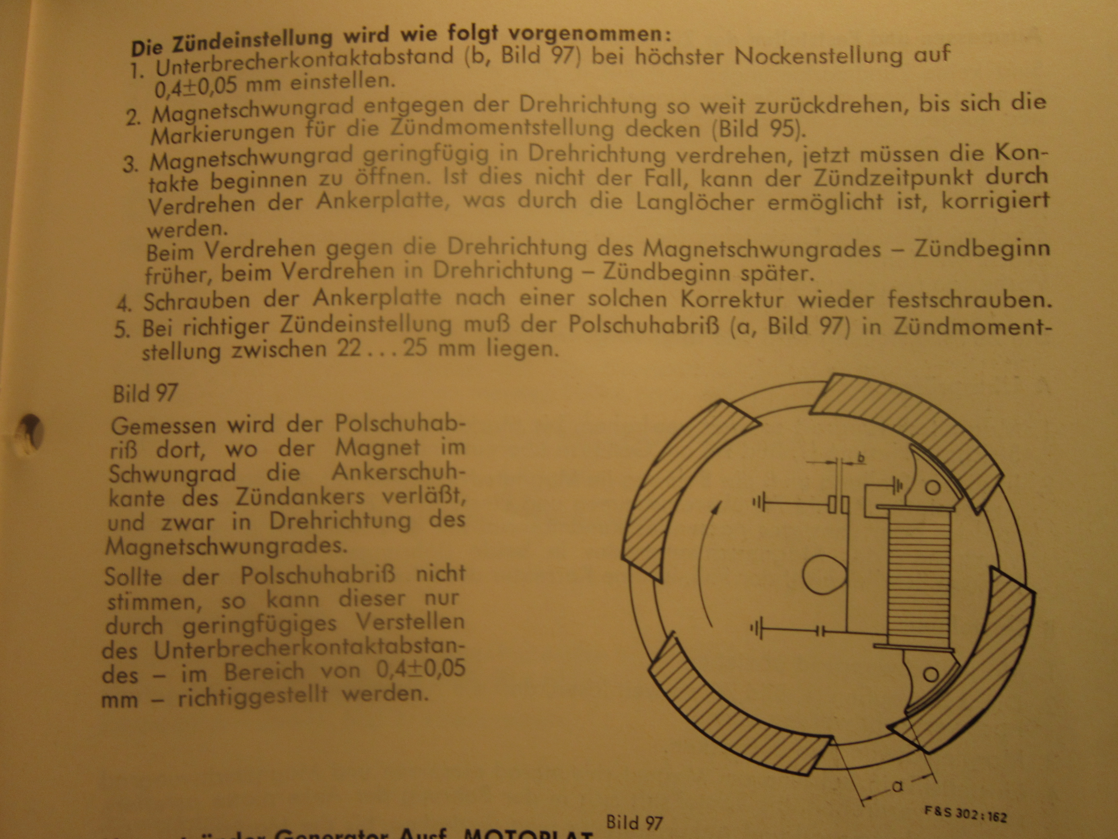

Zundung:
Bei den meisten 50/3.. Motoren ist der Zündzeitpunkt mit 1,5mm-2mm vor oberen Totpunkt angegeben.
Bei deinem Modell siehe Link ,wenn es dann mal der richtige Motor ist ,2mm-2,5mm vor oberen Totpunkt. Polschuabriss ca .6-11mm.

Zündung wurde ja dementsprechend nach der Seite eingestellt, habe die ja schon davor gefunden gehabt. Was meinen Sie mit Polschuhabriss? Habe hald den Unterbrecherabstand und Zündzeitpunkt eingestellt.

Den Abriss von deinem Motor beachten 6mm-11mm
6Bar bei der Supra 4GP ist zu wenig.<br /><br />-- 28.04.2018 04:00 --<br /><br />Jetzt hab ich mal eine Frage ? Was dreht sich alles wenn ich das Lüfterrad drehe . Schaue Dir mal einfach eine Ersatzteilliste oder Reparaturanleitung an.
Ok das klingt logisch ja :). Dann werd ich mir den Abriß nochmal anschauen.

Zündung Polschuhabriss bei Zündmomentstellung kontrolliert?

Ja mit der Zündung passt auch sicher alles

Polschuhabrissmaß bei Zündmomentstellung wirklich kontrolliert . Und die Zündung nach Anleitung eingestellt? Auch das Maß 0,25mm-0,35mm Polschuh zu den Magneten des Polrades.
