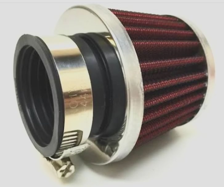

Ich empfehle das hier bei Kreidler:
Die Vorkammer gibt es günstig bei Ebay. Dazu einen passenden K&N Filter. Der sollte in etwa den Innendurchmesser der Vorkammer und den kleinen Durchmesser des Vergaserflansches haben. Somit hat man eine sehr gute Luftfilterung mit wenig Widerstand und Geräuschemission. Besser als das originale Blech-Teesieb.
Erst dann kann man den Vergaser durch testen richtig abstimmen. Und es gibt kein Plug & Play. Besonders nicht bei altem Kram.
