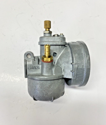

Den mir vorliegenden Unterlagen zufolge gehört da ein Bing 1/10/126 rein.
Ob das eine gute Wahl ist hängt davon ab, in welche Richtung es gehen soll.
Soll es legal und original sein, dann mußt du diesen Vergaser mit der korrekten Bestückung verbauen.
Ist die Funktion für dich im Vordergrund, dann wäre die Verwendung eines moderneren Vergasers, z.B. von Dell'Orto oder MIkuni eine Möglichkeit.

Die Vergaser gibt es schon noch.
Allerdings zu horrenden Preisen und dann hast du ein 50 Jahre altes Stück Technik.

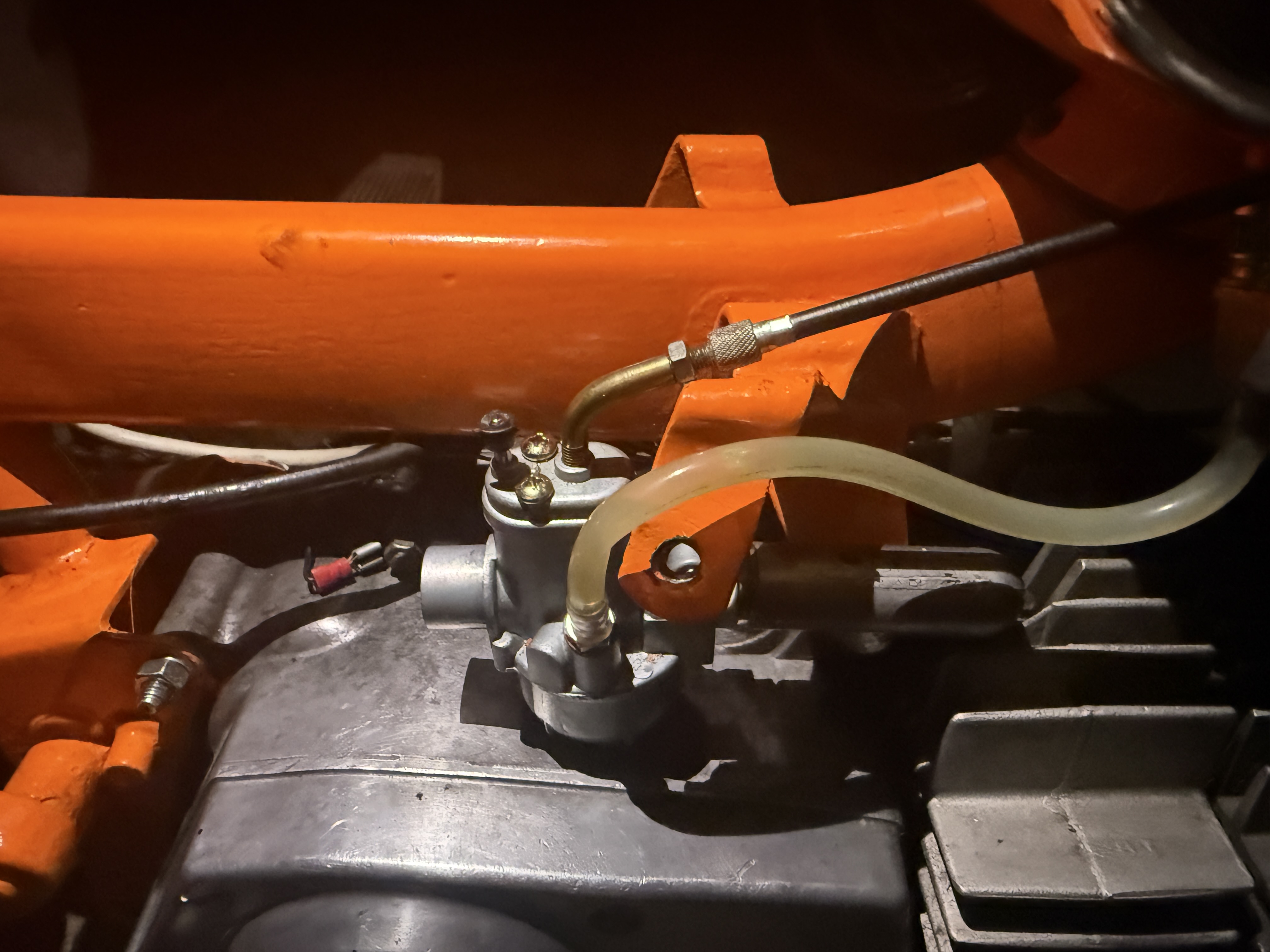

Das ist der aktuelle Vergaser
Das ist aber nicht der originale, oder?
Aus meiner Sicht müsste die Leerlaufstellschraube auf der anderen Seite sein.
der auf dem foto ist definitiv ein fernost nachbau.
mit originaler bing nadel, nadeldüse und haupdüse,
zum 1/10/126,
funktionieren die aber auch zufriedenstellend.
