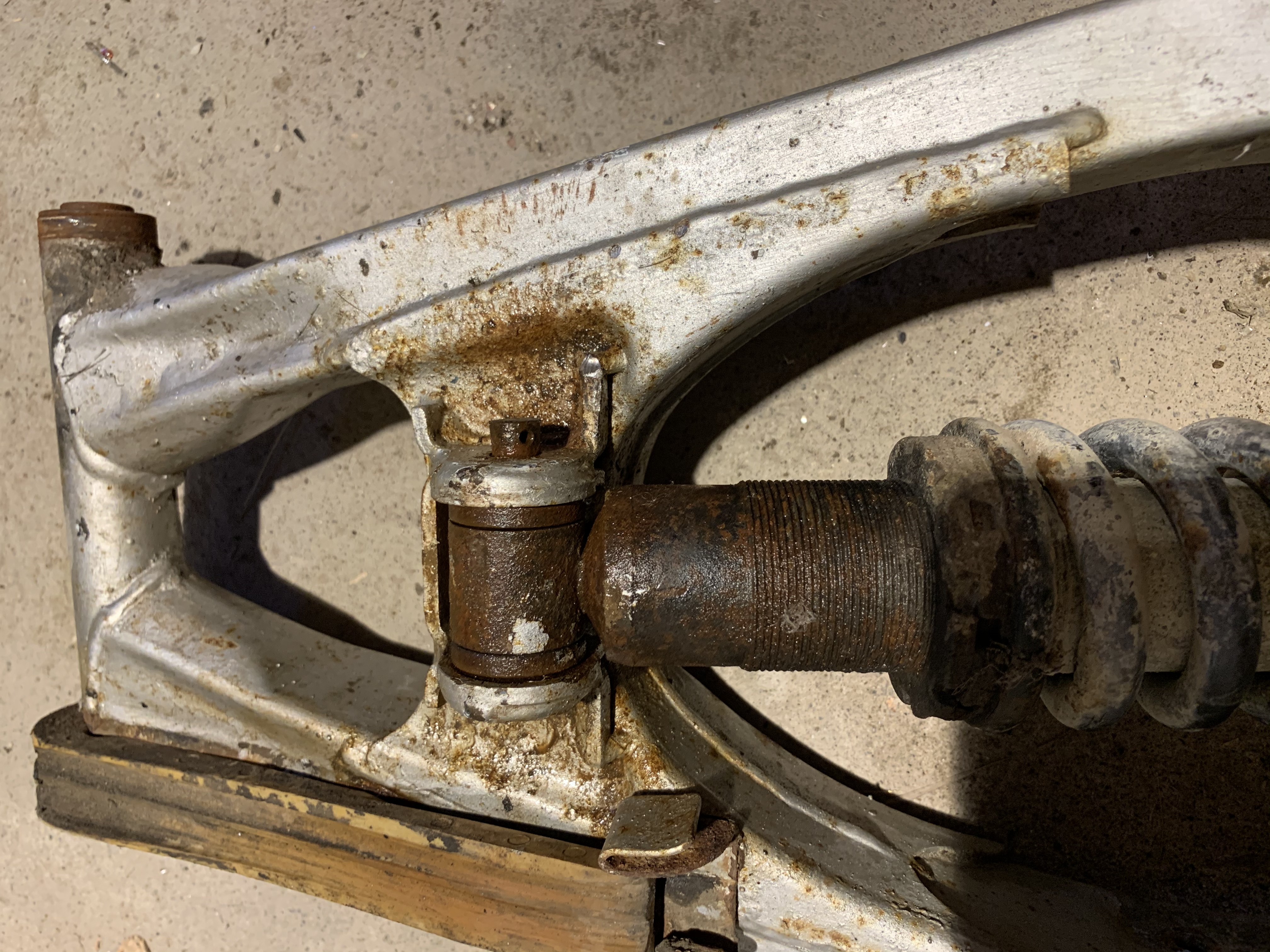

Servus,
wie zur Hölle bekomme ich die Feder von der Schwinge runter?
Mit freundlichen Grüßen
Na mit viel Wärme, bzw. Hitze die Schwingenblöcke beaufschlagen, dass die sich minimal aufweiten in der Bohrung.
Dann versuchen den Bolzen raus zubekommen.
Klappt das nicht, dann gleich das Teil des Federbeins auch mit heiss machen, denn da könnte der Bolzen auch drin klemmen.
Klappt das alles nicht, kann man nur mit nem Sägeblatt hingehen und zwischen Federbeinauge und Schwinge links und rechts den Bolzen übersägen. Später muss man dann die Reste aus den Teilen bringen, geht dann aber etwas lichter.
