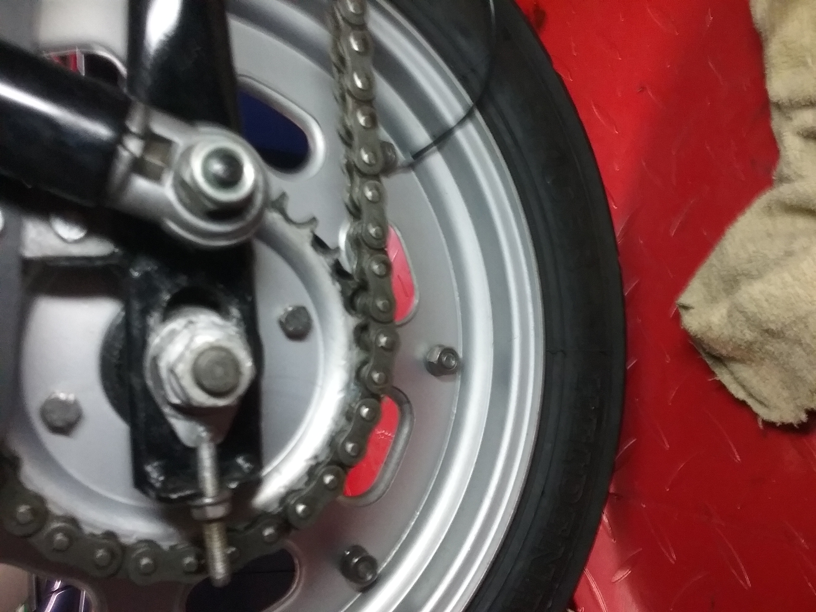

Übersetzung würde ich mit 14 zu 30 anfangen. Wenn der 5te Gang ausdreht auf der Geraden, dann auf 15:30 wechseln.
