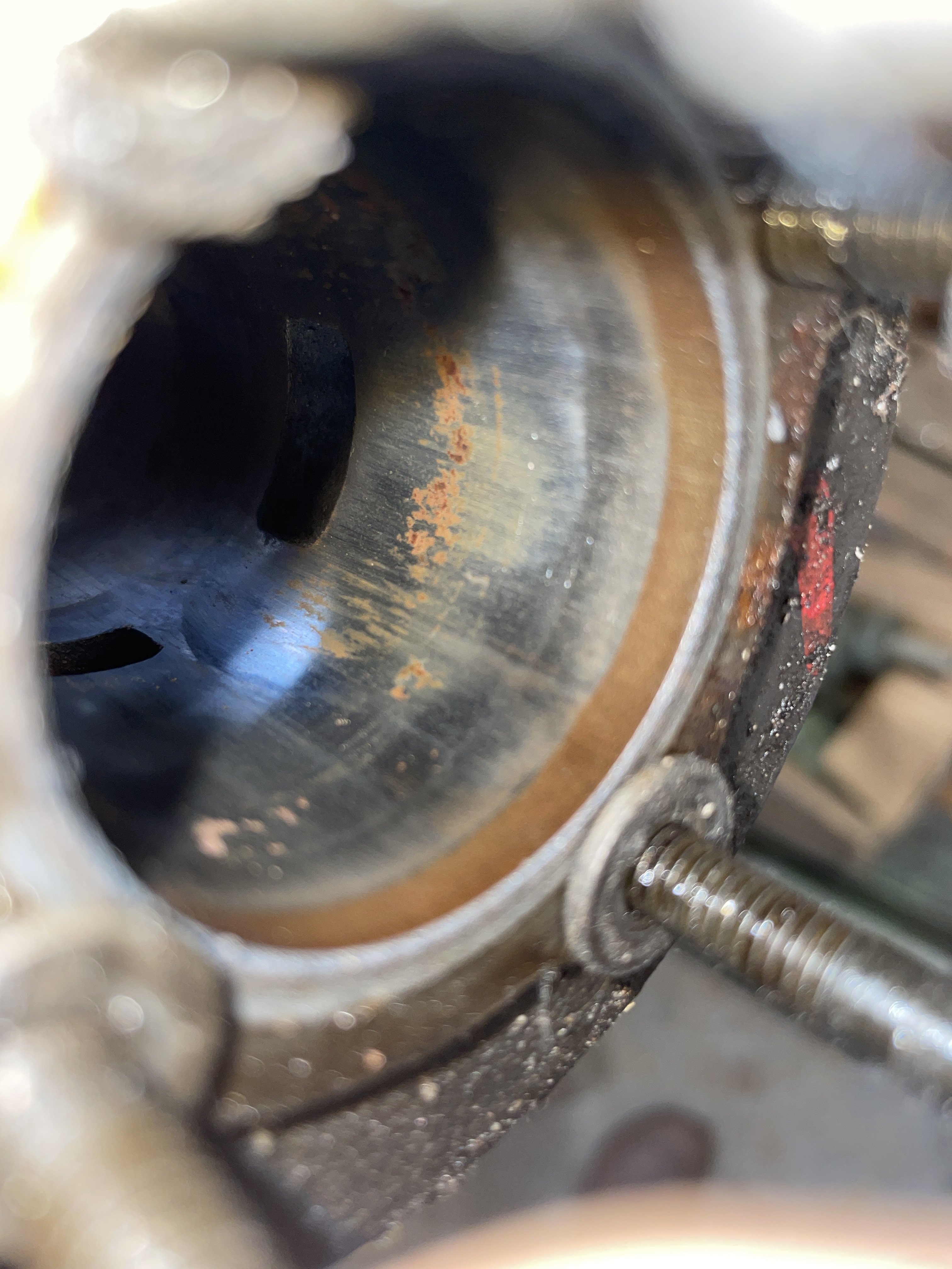

Der Kolben hat zwischen 37,85mm und 37,90mm, der Zylinder 38,00mm (mit der Schieblere gemessen), eine Messung mit dem Innenfeinmesswerkzeug hole ich nach, das habe ich gerade nicht gefunden.
Der Zylinder sieht eigentlich garnicht so schlecht aus, hat eigentlich keine wirklichen Riefen oder ähnliches, kommt auf dem Bild nicht wirklich realitätsgetreu rüber.

Der Zylinder sieht nicht gut aus . Vermessen und gegebenen Falls instand setzen lassen.

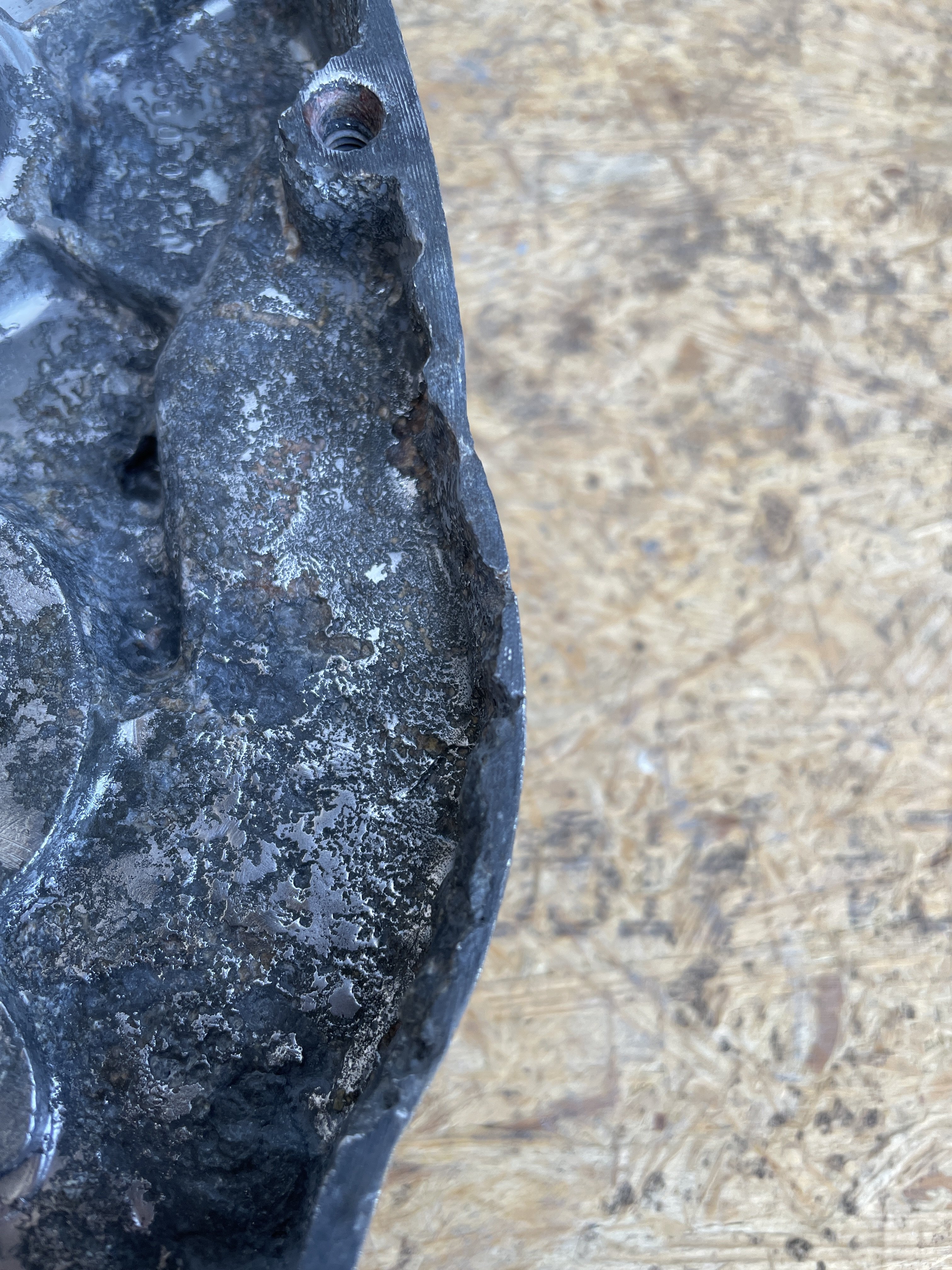

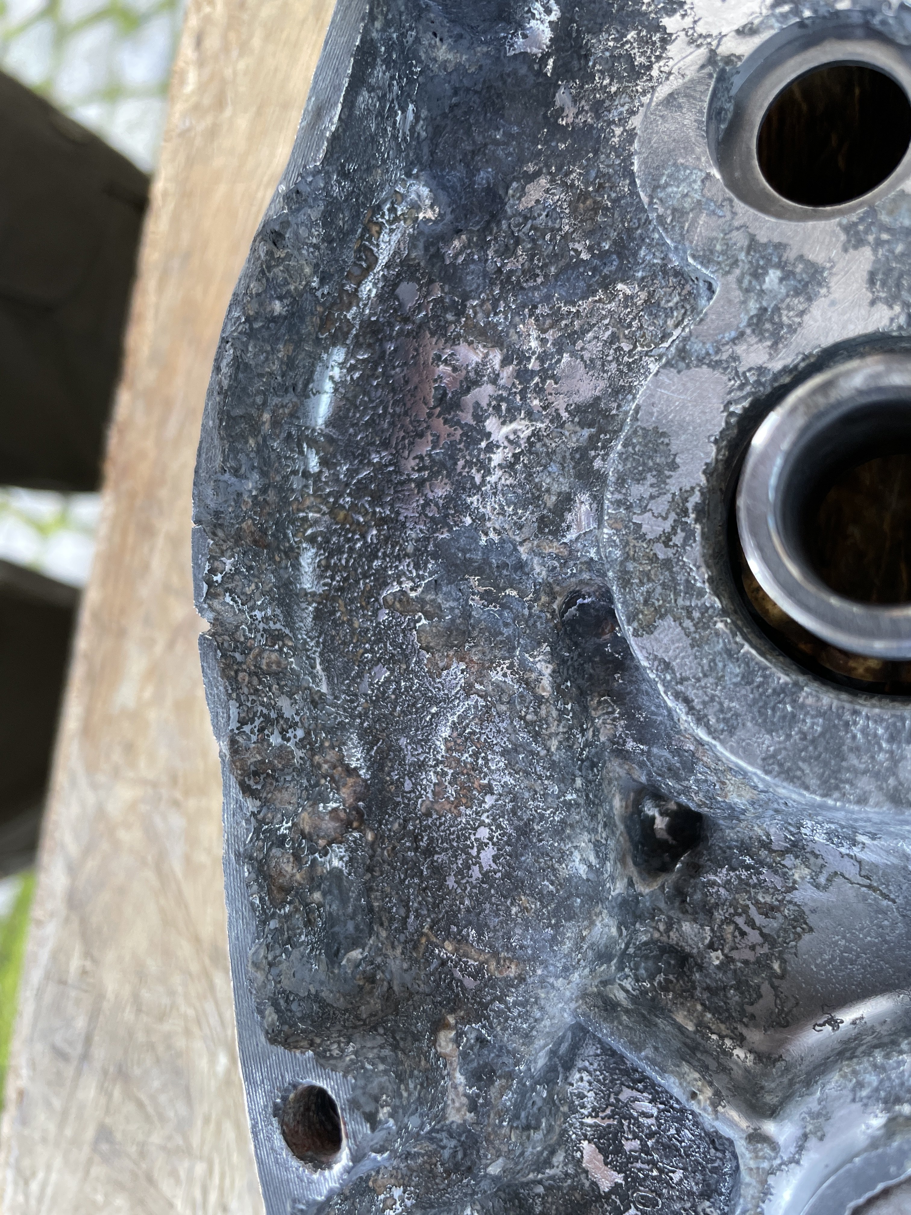

Also mit der Messingbürste ging leider wirklich garnichts, habe dann auf Stahldrahtbürste gewechselt und bin schließlich zum Dremem mit Stahldrahtbürste gewechselt. Nach ca einer Stunde bin ich jetzt bei diesem Zustand und ich glaube auch nicht, dass ich noch darüber hinaus kommen kann. Meine Tendenz ist also das ganze doch noch zu strahlen, falls es sich überhaupt lohnt bei dem Zustand.
Es gibt schon einige Stellen, an denen man mit Kaltmetall nachbessern müsste, andererseits scheinen die Lagersitze alle okay zu sein, von daher wäre das vielleicht auch garkein Probelm. Was meint ihr?

Das ist schon heftig. Ich persönlich würde das Gehäuse nicht mehr nutzen. Das bekommt man auch mit Strahlen nicht mehr weg. Das Material ist schon stark angefressen ,die Dichtflächen da mit Kaltmetal zu reparieren halte ich nicht für gut.
