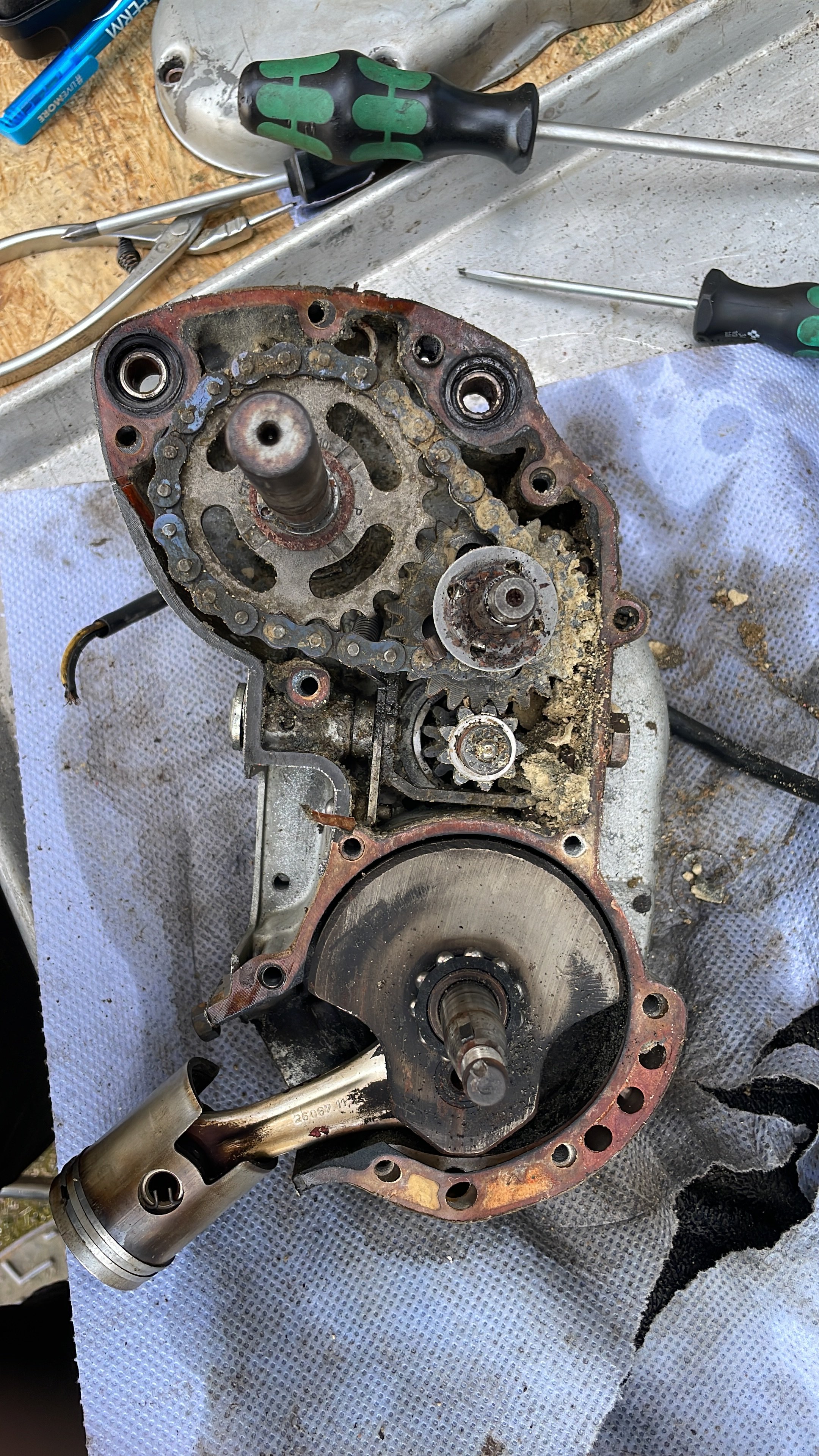

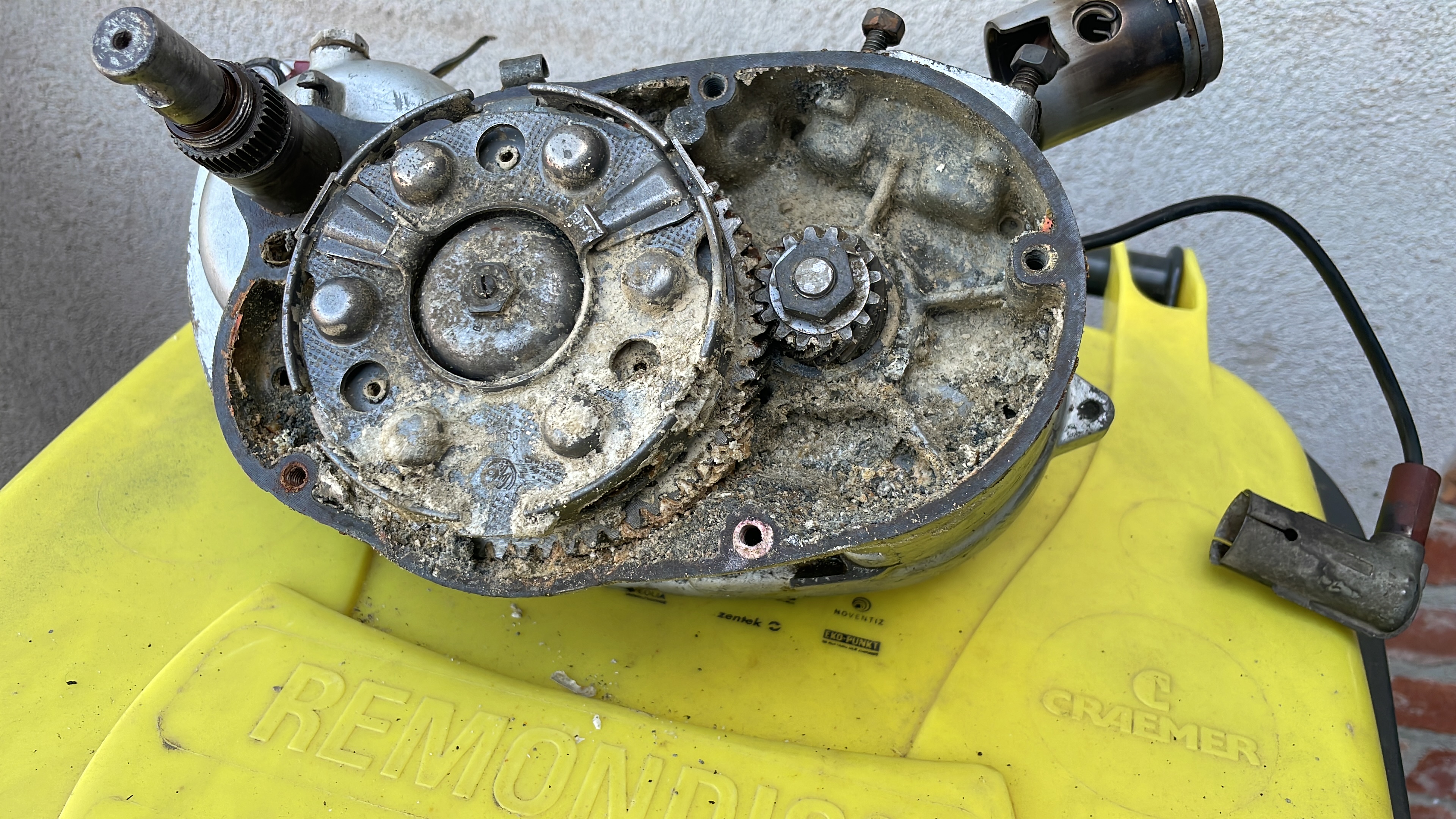

Schönen guten Abend,
ich habe eine DKW 629 geerbt und mache mich an die Restauration. Ich würde hier gerne den Prozess ein bisschen begleiten und ein paar dämliche Fragen stellen. Schrauben und 2 Takter liegen mir eigentlich schon, komme aus dem Offroadbereich, weder mit Mofas noch mit Restaurationen habe ich aber Erfahrung. Werkzeug habe ich eigentlich das meiste da zum Zylinder vermessen etc und eine Drehbank und eine Fräse hab ich auch.
Bis jetzt hab ich den Motor zerlegt, habe auch eine Reparaturanweisung aus 1955, ich bin mir aber nicht ganz sicher ob die exakt zum Motor passt. Der in der Anleitung ist auf jeden Fall mit Kette (also wohl rechtsdrehend), meiner mit schrägverzahntem Eingriff am Kupplungskorb. Sonst konnte ich keiner ernsthaften Unterschiede feststellen.
Eine Ersatzteilliste aus 1969 habe ich auch, ich weiß aber nicht exakt, welcher Typ Motor verbaut is, da kein Typenschild mehr dran ist.
So sieht das Schmuckstück aus, Motor ist leider von innen nicht mehr so schön, sollte aber mit ein paar Tipps von den erfahrenen Leuten hier gut zu retten sein.
Grüße

Hallo Heinz,
du hast einen Sachs 50/2 MLC Motor verbaut. Die DKW 629 ist ein Mofa.
schau mal hier: https://www.lastboy.de/pdf/rep2gang.pdf
hier: https://www.motorbooks.at/dkw-mofa-...by-rider-motor-sachs-50-2-c-ersatzteilkatalog
Versuche erstmal alles ohne glasperlstrahlen zu reinigen. Mechanisch auskratzen, auspinseln... Zuerst den groben Schmodder, dann mit Bremsenreiniger, Waschbenzin o. ä. den Rest. Zahnräder kannst du über eine Topf- oder Rundbürste an der Ständerbohrmaschine reinigen.
Ich hoffe, dass du für die Demontage vom Polrad NICHT den Dreiarmabzieher, welcher im Hintergrund im Bild liegt, verwendet hast.
Bei solchen Verkrustungen und Dreck habe ich sehr gute Erfahrung mit Trockeneisstrahlen gemacht.

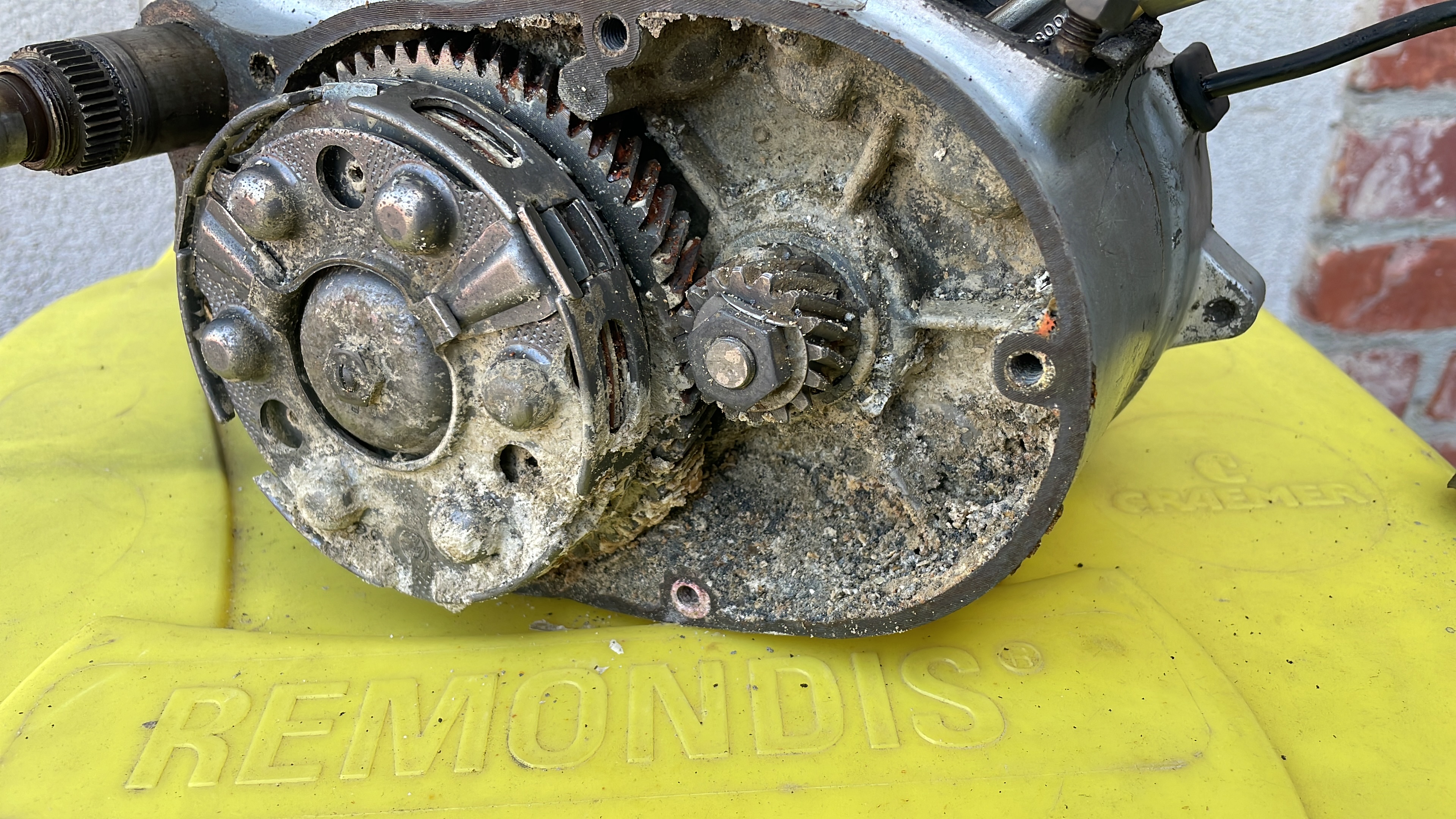

Okay dann versuche ich es erst mal so. Schmeisße mal alles bei meinem Kollegen in die Teilewaschanlage und erstelle dann eine Ersatzteilliste. Grade der Zylinder etc ist schwierig sauber zu bekommen, das ist einfach alles so festgekrustet.
Gibt es Tricks wie man die Kupplung runterbekommt? Mit Federn entspannen ist leider nix mehr, das ist alles so festgegammelt, dass such da nichts mehr bewegen lässt...
Nach viel Zahnstocher- und Kompressornutzung zum säubern der Zwischenflächen und federn hab ich das Paket runterbekommen, alle Reiboberflächen sehen aber so aus... ich nehme mal an, ich brauche auch einen neuen Kupplungskorb oder? Ausdrehen wäre vielleicht noch eine Option, die Kupplung kann ich ja mit der kleinen Madenschraube wieder beistellen oder?

Du wirst einiges an Kleinteilen benötigen Buchsen ,Kugellaufbuchse Zylinderrollen, Kugellager und unter gewissen Umständen Lagerringe. Ausgleichsscheiben und einiges mehr. Das Vorgelegerad und Antriebsrad sieht noch nicht verschlissen aus. Den Flugrost mal mit einer Messingbürste entfernen und dann alles kontrollieren Den Zylinder und Kolben mal unter die Lupe nehmen. Ich denke, da ist eine Instandsetzung nötig. Der Kolben ist beschädigt. Die Kurbelwelle wird wohl auch nicht mehr i.O sein.
Hardcore Instandsetzen ist schon eine Hausnummer ,besonders wenn man das noch nicht gemacht hat.
Herausforderung hin ,oder her. Dieser Motor wird nicht günstig ,wenn man es richtig macht.Ersatzteile zu beschaffen ,ist nicht immer ganz einfach. Die müssen auch passend für dein Motor sein. Bei Nachbau gibt es gute und auch schlechte Teile.
Das ist das Kupplungsgehäuse ,komplett mit dem Zahnrad 62 Zähne. Das Antriebsrad 16 Zähne ,sollte mit erneuert werden.
Komplett gut gebraucht ,oder beides als Nachbau zu bekommen. Bei gebrauchten Teilen,das Antiebsrad so verbauen wie es auch demontiert wurde.
Die Auflagefläche für die Reiblamelle ist schon mit tiefen Kratern versehen. Abdrehen ? Wenn es klappt und schön plan ist.
Kupplungslamellen gibt es verschieden Dicke. Normal 3,3 mm dick.

Das mit dem Abdrehen werde ich versuchen, viel verlieren kann ich da nicht mehr... Die Lamellen lassen sich nicht mehr wirklich messen, die sind zu stark mitgenommen. Dicke auf den Rebfläche wären jetzt 4,4mm, aber wie gesagt sehr aufgequollen. Der Stahlkern scheint mir 3mm zu haben, meinst du 3,3 mm an den Reibbelägen? Dann sind meine nämlich auf jeden Fall dicker.

Kolben Beschädigung Bild 4 ,am Kolbenfenster sind Abbrüche zu sehen.
Neuer Kolben ,dann Zylinder Honen. Vorher vermessen ob der Zylinder zylindrisch ist und nach dem Honen nicht zu ein großes Spiel bekommt. Ich sag mal knapp unter 1/10 mm wäre noch in Ordnung. Neu Einbauspiel 5- 6/100 mm.

Reiblamellen 3,3mm -3,5 mm kann man hier einbauen.

Am Kolben sehe ich erst einmal nichts schlimmes.
Allerdings sind die Ringe verschlissen.
Den Kolben und Zylinder solltest du einmal vermessen um Maßhaltigkeit und Laufspiel zu prüfen.
Das sehe ich auf dem Bild . Blauer Strich.
