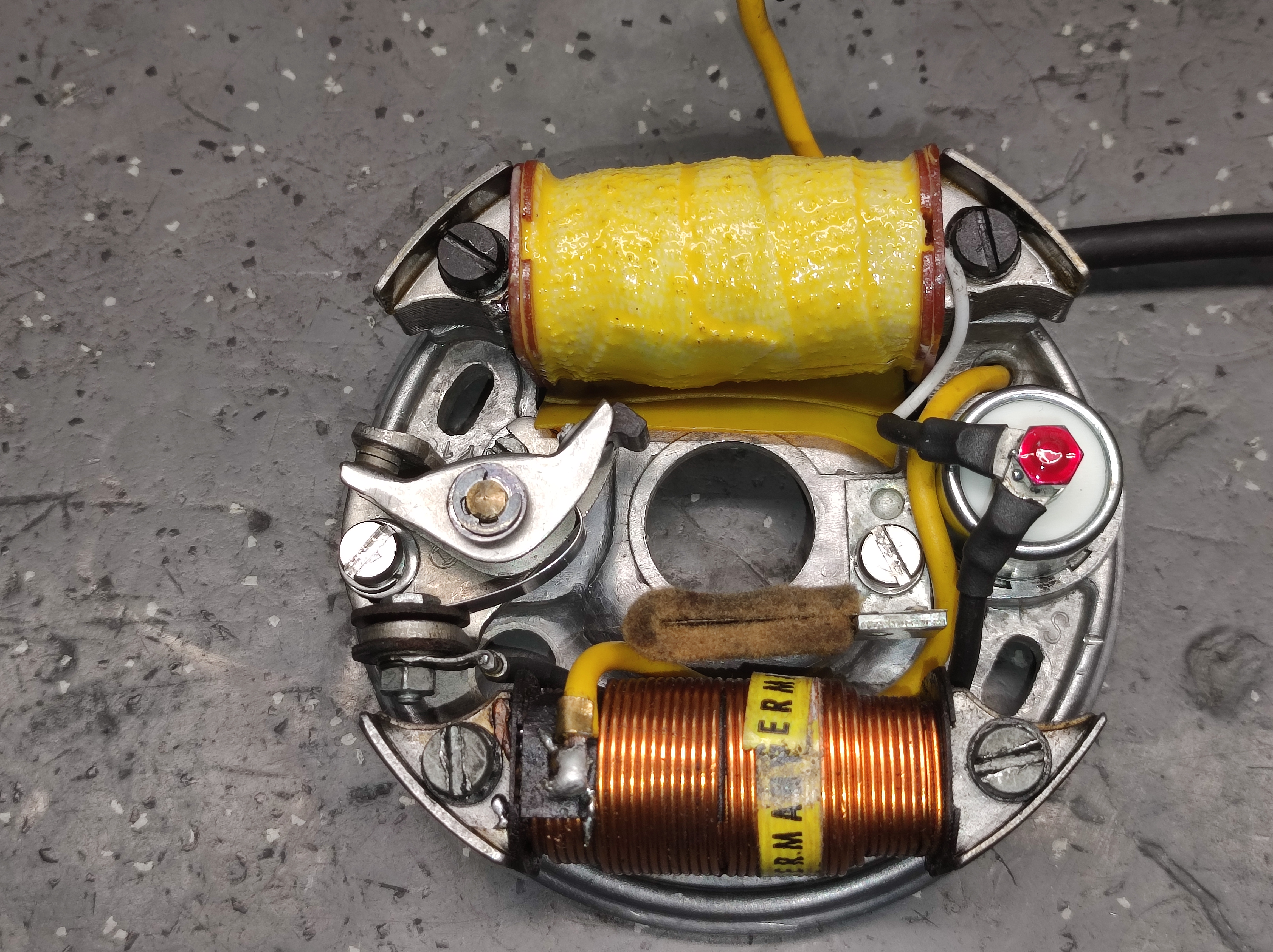

Bei so einem alten Moped gehört Zündspule, Zündkabel sowie Kondensator erneuert...
Ich befasse mich schon etwas länger mit 50er Mopeds und kenne die Schwächen der mittlerweile fast 70jährigen Zündungen...
Bernd
Vielen Dank. Okay. Ja, ich glaube auch, dass es Sinn macht gleich die gesammte Zündung zu erneuern. Welche Zündung würdest du mir den empfehlen und gibt es Besonderheiten beim Einstellen dann?
Ich empfehle eher die Aufarbeitung der orig. Zündanlage...
Hat die Hummel eine hauseigene Zündung, also von DKW?

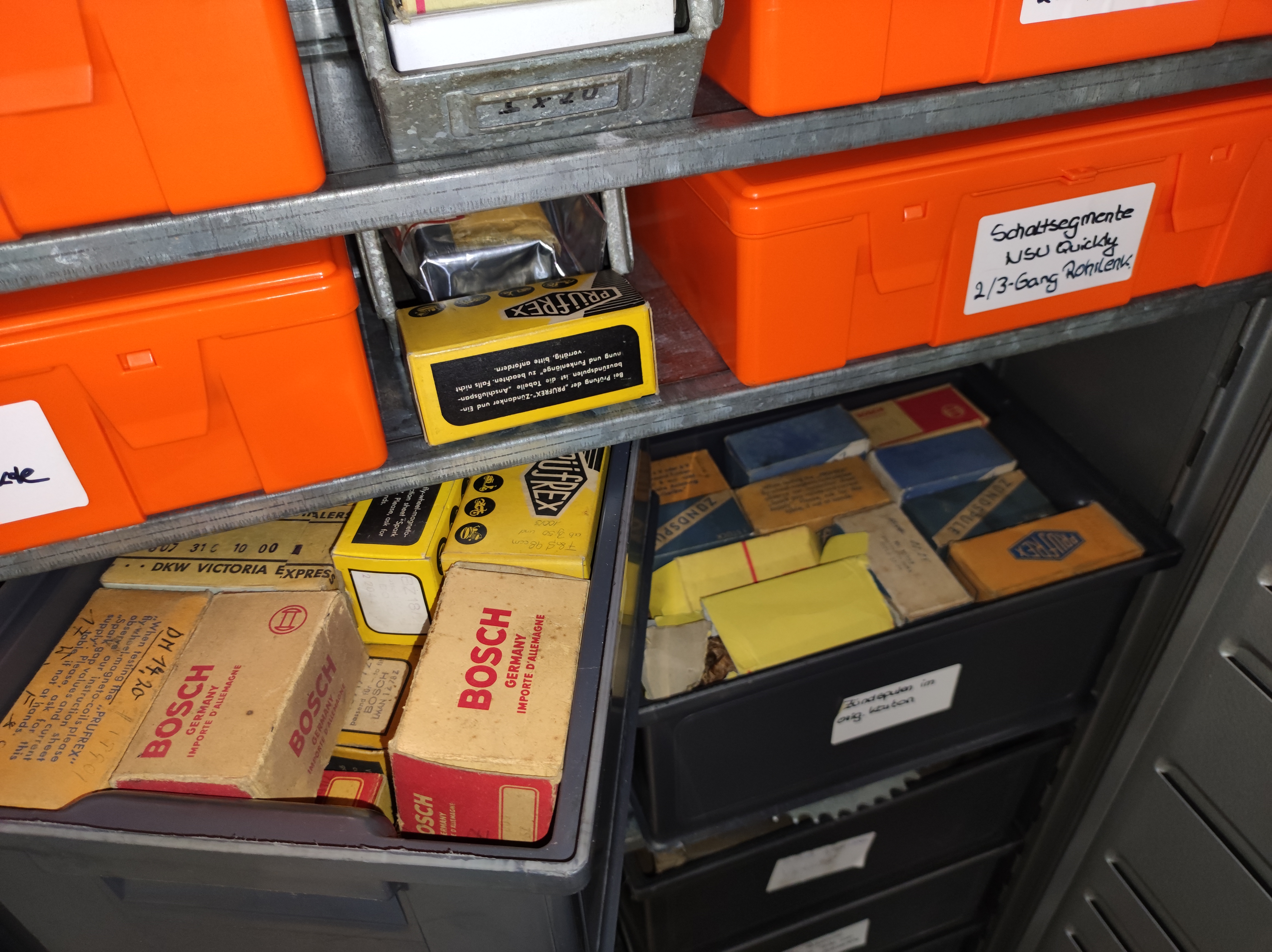

Ich würde die verbaute Zündspule vermessen und mit dem Angeboten diverser Teilehändler vergleichen und dann gezielt kaufen...
Gute Erfahrungen habe ich mit den Schraubkondensatoren wie im Bild gemacht...
