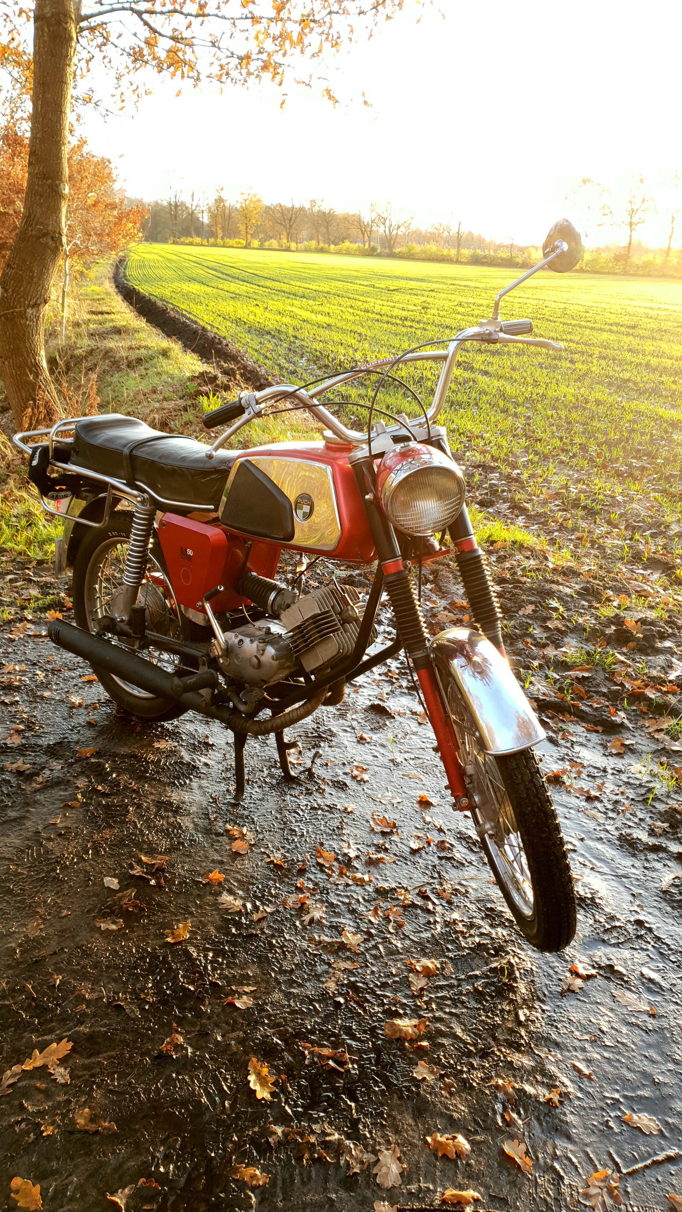

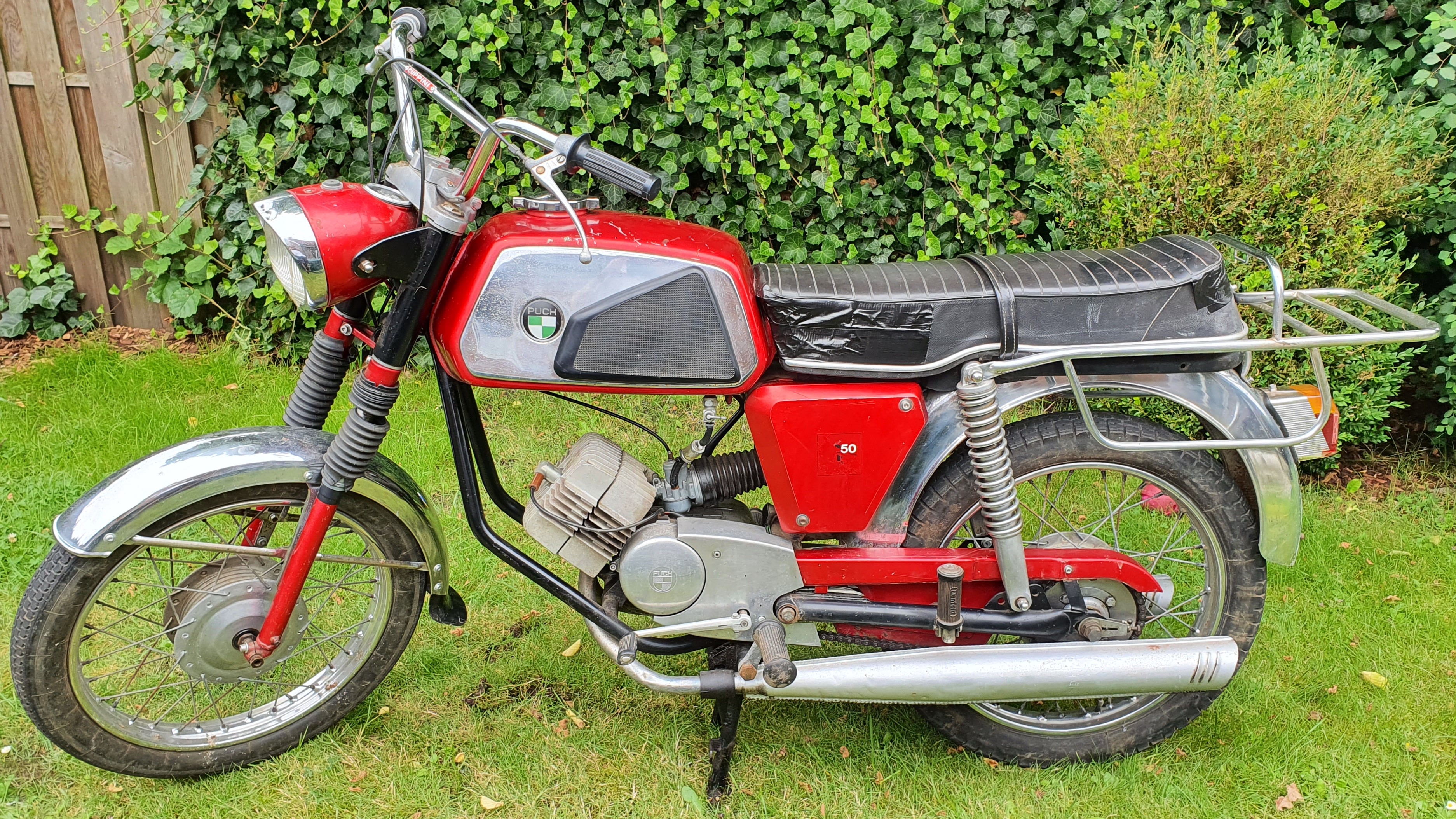

Jetzt zum Moped als ich es bekommen habe. Es war in keinem schlechten Zustand, sondern hatte nur gewöhnliche Gebrauchsspuren und irgendjemand hat dutzende einzelne Schalldampferteile in den Auspuff gesteckt um zu dämpfen, hat nicht ganz geklappt :D . Außerdem war alles original außer der Lenker und die Übersetzung. Der Motor lief ebenfalls von Anfang an nach mehreren Jahren stehen. Das einzige, was gefehlt hatte, waren die Papiere.

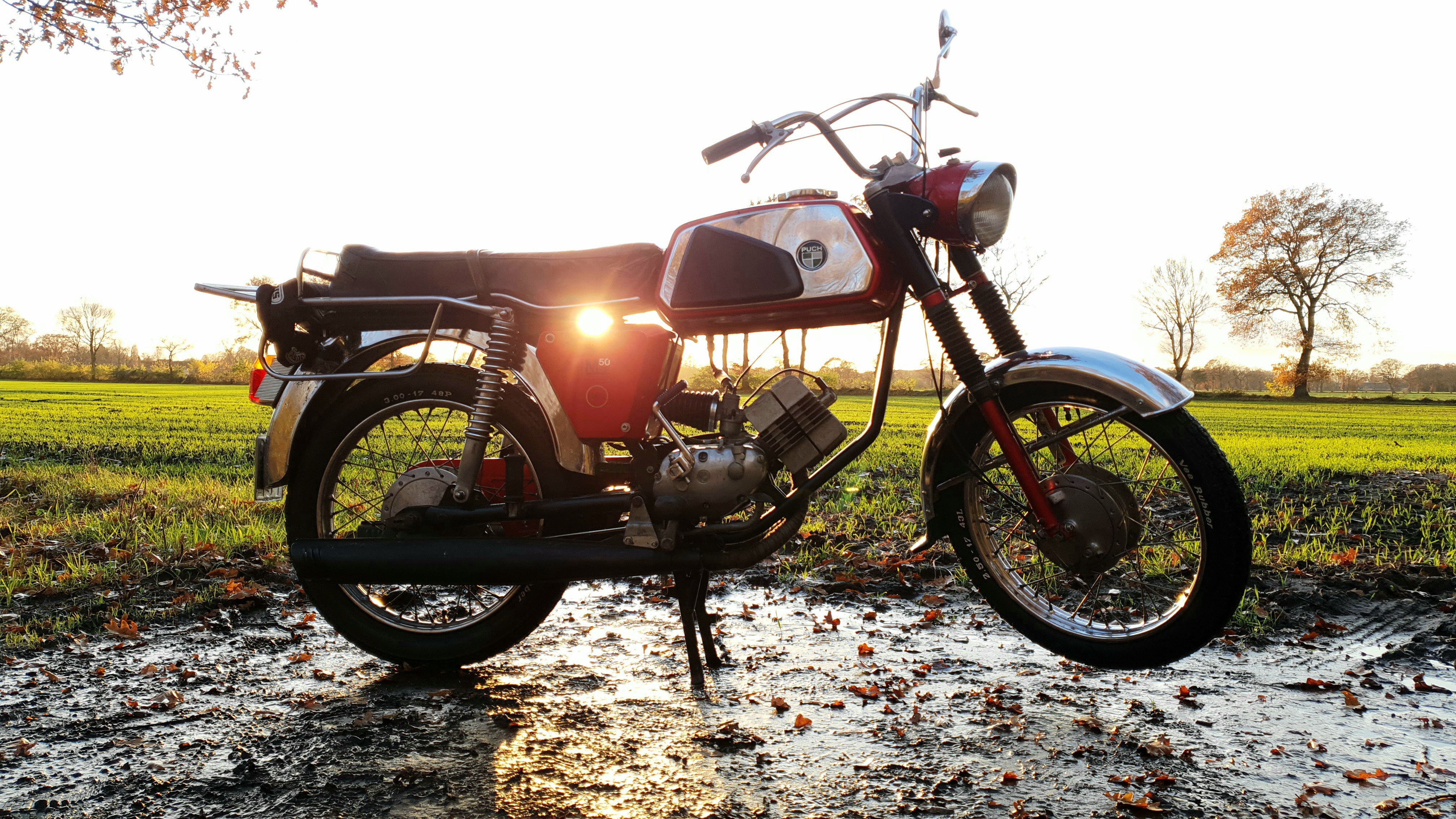

Als ich die Papiere nun hatte, war der nächste Schritt das Wechseln der Reifen und Glühbirnen sowie das Überprüfen aller Bauteile wie Bremsen etc und der Rückbau auf die originale Übersetzung. Ebenfalls bin ich einmal mit dem Hochdruckreiniger drüber gegangen. Jetzt war mein einziges Problem nur noch der viel zu laute Auspuff ohne funktionierenden Schalldämpfern. Für die Silentium Doppelauspuffanlage der Erstausgabe gibt es nur leider keine Schalldämpfer mehr, weswegen ich auf die Nachbau-Doppelauspuffanlage der zweiten Ausgabe umsteigen musste. Außerdem habe ich den Chromring an der Lampe, den Bremsstab und später den Kickstarter, da der einfach abgefallen ist, ersetzt und einen Spannungsbegrenzer eingebaut. Etwa 44 km/h hat sie zu dem Zeitpunkt Original auf die Straße gebracht und ohne Zwischenwand im Luftfilterkasten 47 km/h.

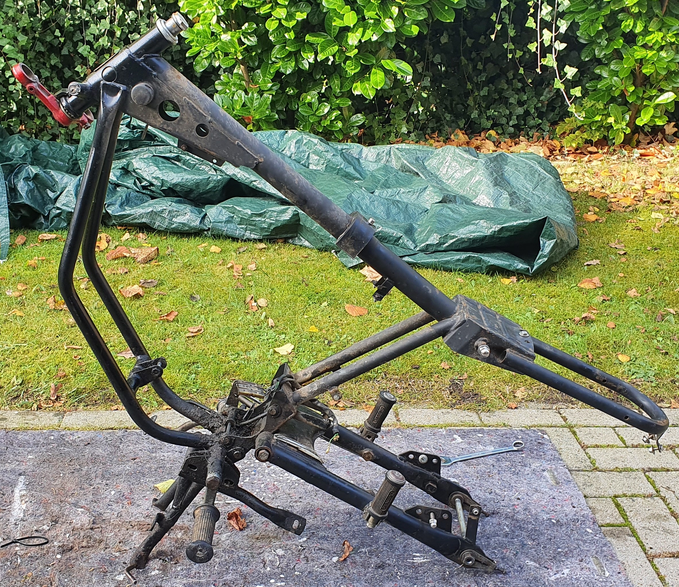

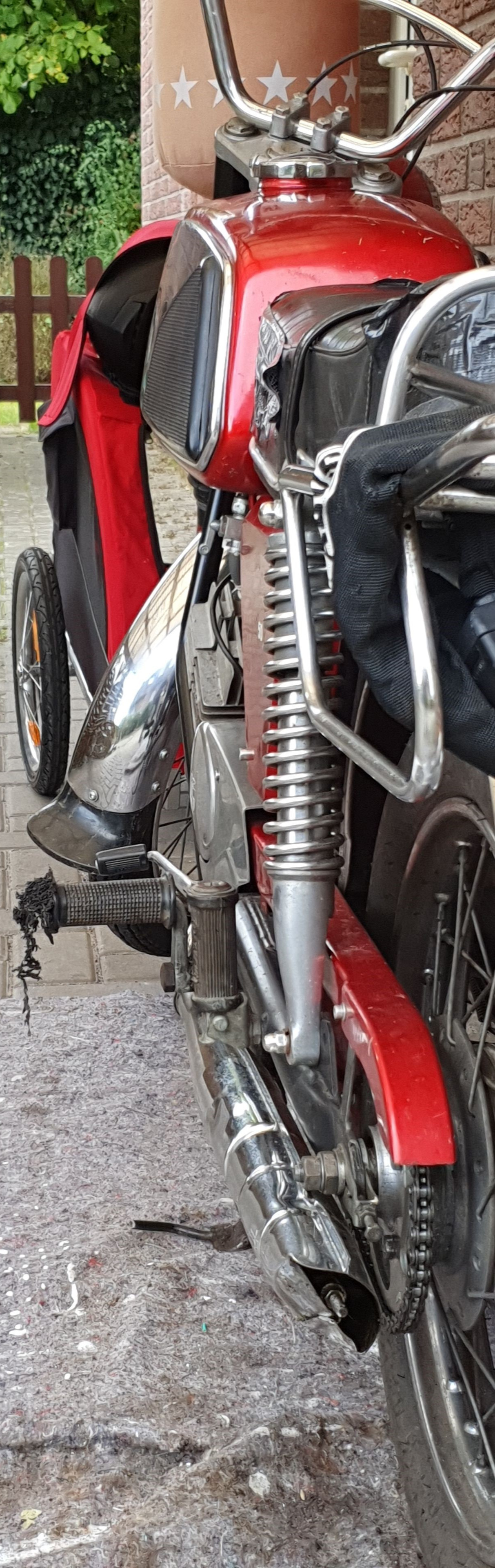

Ich baute mein Moped komplett auseinander um herauszufinden wie es aufgebaut ist und um es komplett zu reinigen. Am Ende der Ferien wurde mir die Zeit dann aber ein bisschen knapp und deshalb habe ich den neuen Auspuff einfach so eingebaut, ohne die Schalldämpfer zu überprüfen. Schnell hatte sich aber an der Lautstärke herausgestellt, dass etwas mit den Schalldämpfern nicht stimmt. Als ich die Schalldämpfer dann nach einer Woche ausgebaut hatte, hat sich herausgestellt, dass nur die halben Schalldämpfer vorhanden waren. Mit den restlichen Teilen konnte ich die Schalldämpfer aber wieder vervollständigen und in dem Zuge bin ich auch vorne auf ein 13 Ritzel umgestiegen. Seitdem fährt sie 52 km/h.

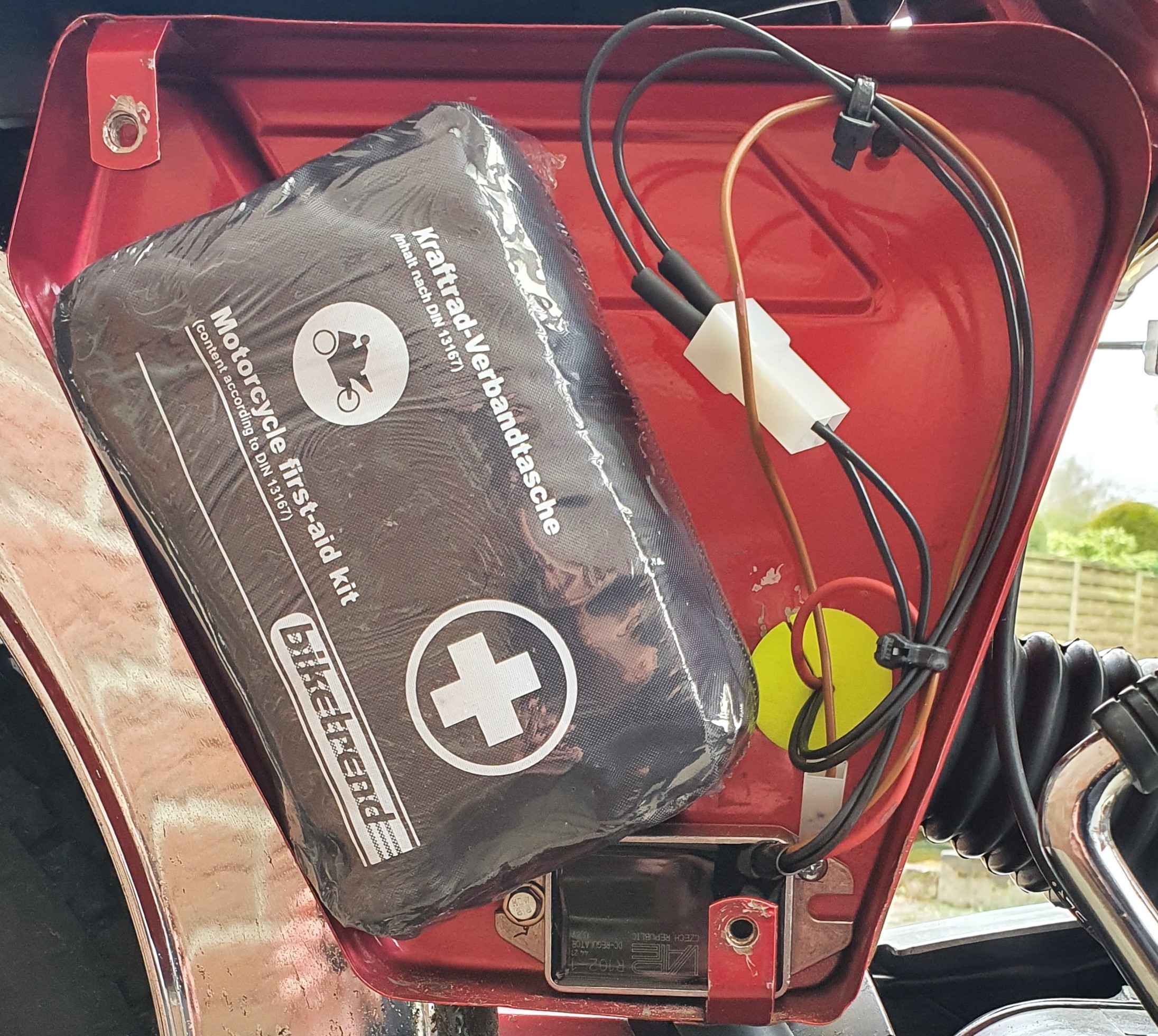

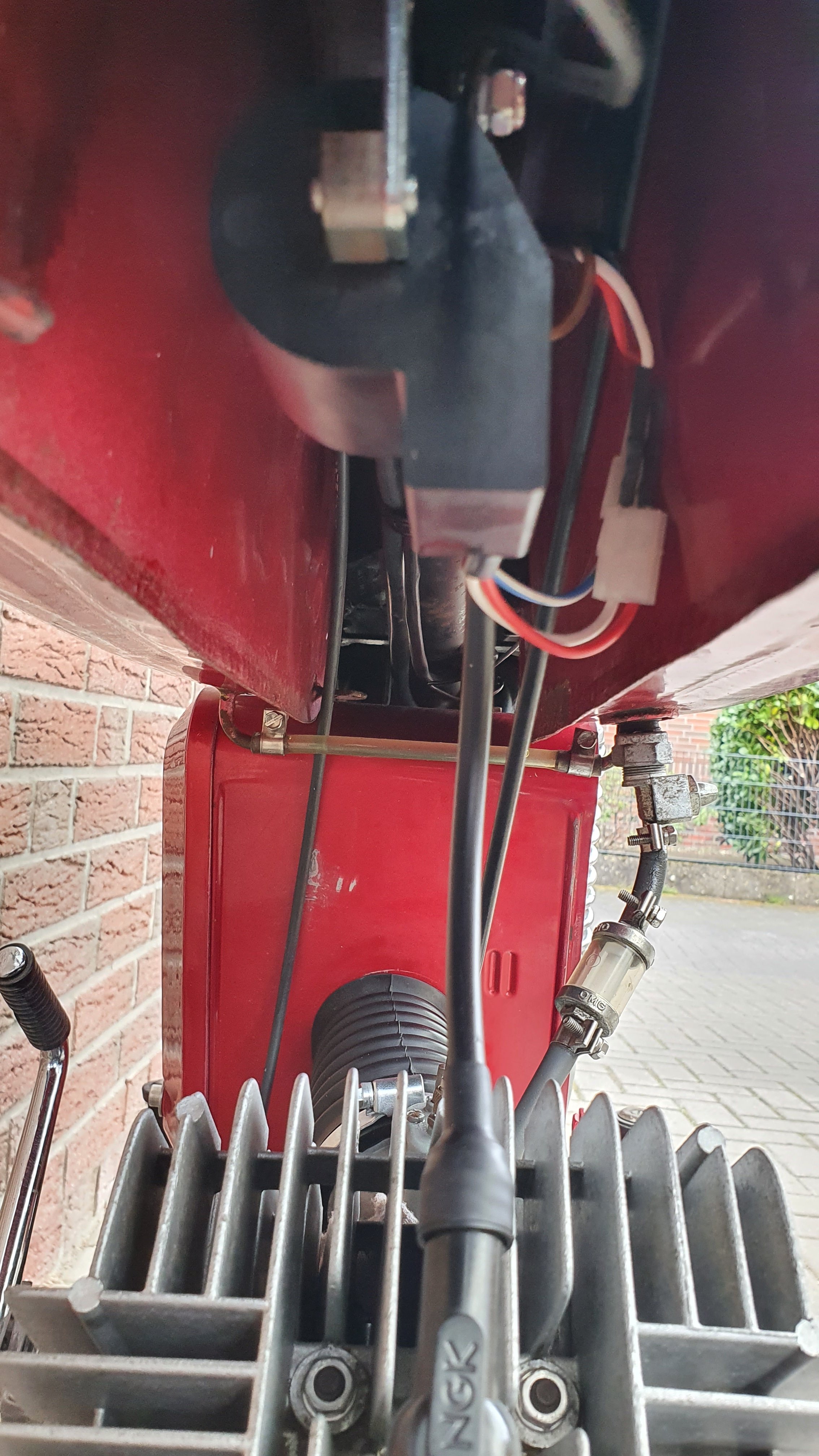

Wie ich in meinen ersten Beitrag schon gesagt hatte, wollte ich eine 12V VAPE Zündung einbauen, sobald mein Moped wieder läuft und das hatte ich dann auch eine Woche später gemacht. Auch hier gab es wieder einige Komplikationen, da als Erstes die originalen Befestigungsschrauben der Grundplatte nicht passten, wodurch ich diese gegen Sechskant schrauben austauschen musste. Trotz dessen kommt man nur mit einem abgebogen Sechskantschlüssel an die Schrauben. Zudem hatte mein neuer Kabelbaum zum Bremshebel nicht funktioniert, weshalb ich diesen nochmals erneuern musste und in dem Zuge auch den restlichen Kabelbaum zum Teil erneuert habe.

Leider habe ich seit der Reparatur Probleme mit der Verbrennung oder auch mit dem Vergaser. Der Motor hatte immer vergleichsweise viel Sprit in den Luftfilterschlauch gestoßen und dazu auch weniger Leistung. Eine komplette Lösung habe ich noch nicht gefunden, aber er spuckt jetzt weniger Sprit aus und läuft auch wieder besser, aber nicht perfekt. Das liegt aber auch eventuell daran, dass ich seitdem noch nicht wirklich Zeit hatte, das Moped wieder gut abzustimmen und einzustellen. Außerdem habe ich immer mal wieder das Problem, dass wenn ich von einem Gang in der nächsten schalte ich in einen „Leerlauf“ schalte, wo eigentlich keiner sein sollte. Das passiert immer, wenn ich zu zart schalte, so beispielsweise vom 3ten in den 4ten Gang.

Das ein Schlitzgesteuerter 2-Takter den Luftfilterkasten mit Sprit zusuppt ist erstmal nicht ungewöhnlich. Die Gassäule kommt nämlich durch den Vergaser zurück bis in den Luftfilterkasten. Deswegen waren unter anderem früher immer diese Siebe hinten im Vergaser, um die Gassäule ab zu bremsen. Das ist also kein Indiz.
Bei der Vergaserabstimmung also besser auf Gashand und ****hgefühl achten. Wenn man meint das es jetzt gut wäre, bei vollgas Motor aus und Kerze kontrollieren.
26 Dezember 2020
4.045
Ort
21337
KTM SM 25 (Renne)
Das Zurückdrücken von Gemisch geschieht im Regelfalle bei niedrigen Drehzahlen.
Das führt dann zu einem Überfetten, was dann auch die Minderleistung erklärt.
Deshalb auch das Kerzenbild bei Volllast und hohen Drehzahlen nehmen.
